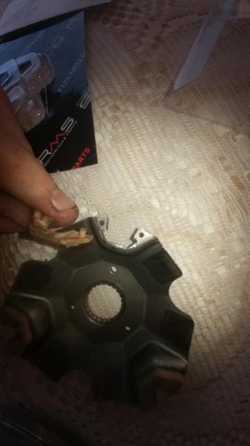

idu ti klizači dole samo su izgleda zapekli, uzmi neki čoškasti predmet i udari ih ima da izlete van samo tako
Odg: Pomoc oko kupovine variomata
« Odgovori #21 : 26 Lipnja, 2019, 20:13:32 »
Ocito da ih nece moci zamijenit ako je dobio klizace za drugu verziju kalote
« Odgovori #22 : 26 Lipnja, 2019, 20:14:16 »
To sam mu i ja rekao, pa mu se klizač prepolovio. Nisu standardni klizači, imaju rupe koje ih fiksiraju na poklopcu.
« Odgovori #23 : 26 Lipnja, 2019, 20:20:30 »
Nek nabavi standard kalotu ko tvoju pa ce ih moc mijemjat kad hoce da ne mijenja uvijek i kalotu i klizace zajedno
« Odgovori #24 : 26 Lipnja, 2019, 20:26:04 »
To sam mu i rekao. Kod ove se kupuje sve u kompletu.

Nazalost ja sam ovu informaciju kasno sazno i na silu sam izbio jedan klizac i polomijo popola.....Nekako sam ga zaljepio i ismirglo......Nadam se da nece pravit problem :-X
