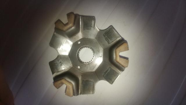

Odg: Pomoc oko kupovine variomata
« Odgovori #16 : 26 Lipnja, 2019, 17:43:31 »
Narucio sam za aprilu ditech morini dobio sam ovakve vidi se da nisu isti......Sad neznam jel mozda neko prije mene pogresne stavio ili su meni pogresni dosli......VIdi se da nisu isti a ovi o su trenutno jako ih je tesko skinut!!!
« Odgovori #17 : 26 Lipnja, 2019, 18:12:50 »
Moraju sa lakocom se stavit. Ina ce nesto nevalja. Vjerojatno nisu org. Kad ih nemres skinut ni stavit.
Probaj kako ti novi klizaci sjedaju

« Odgovori #18 : 26 Lipnja, 2019, 18:51:56 »
Daj sliku tih koji se nedaju skinut i ovih novih, to je bar lako stavit na forum pa ćemo puno lakše znat pomoć

« Odgovori #19 : 26 Lipnja, 2019, 19:31:32 »
Poslao je meni slike. Po priručniku za ditech-karb 00-04 SR50 postoje dva variomata, sa različitim poklopcima. On ima tu drugu vrstu, koja ima klizače koji se ne skidaju. Ja na svojoj SR imam vario sa normalnim klizačima.
Gledao sam po Ebay i pod tim kataloškim brojem se prodaju poklopci zadnje strane zajedno sa klizačima.  ???
Kataloški broj AP2MEA000530
