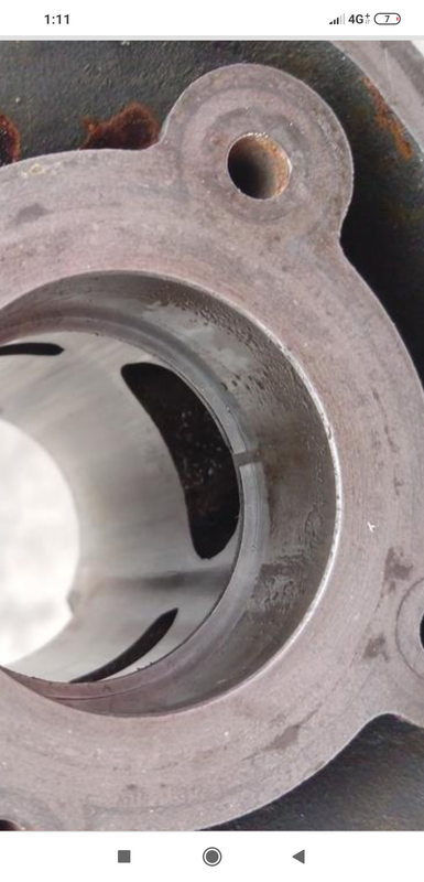

Povecani zazor karika je od sjebanog cilindra.Ove rupice koje se vide je napravila hrđa.Znaci da je bila voda u bloku/cilindru.
Sad ti ta teorija stavlja pitanje kakva je radilica i lezaji,ali ako je masina vozila i vlasnik zna da je vozila,onda nema brige.Ako nije vozila,onda je upitan krajnji produkt.
Odg: Gilera Runner 50 SP konverzija na Purejet :D
« Odgovori #21 : 12 Lipnja, 2019, 01:26:33 »
To su kapljice od ulja, a cillindar ima tragove od honanja koji doduse nisu kao novi kako se zna pronaci na pazenim masinama. Sutra cu pogledati situaciju s cilindrom i novim karikama. Mislim da ima njegov ecu pa cemo vidjeti i broj radnih sati, zadnja guma je izgleda originalna i nepotrosena je, prikupljaju se jos ostali pokazatelji za procjenu kilometraze. Moram jos kompresor provjeriti jer kod ovakvih sumnjivih slucajeva on isto dobije po piksi.

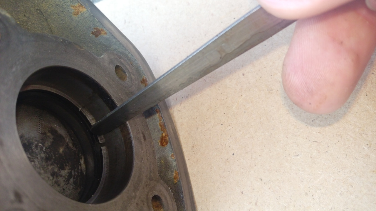

Ubacena nova karika, sta reci, jel potrebno mjeriti, cilindar nije ovalan
Ovdje su najvece sanse da najbolje slikam.tragove honanja, ali tu karike niti ne klize, nego samo gledam koliko mi je tesko slikati te tragove.
I konacno malo ozbiljnosti, cisto da se odmaknemo od odokativnih metoda, jer ako pred covjekom ne doneses EKG aparaturu, ostavljas izuzetno los dojam, sto je zapravo i istina, tako da netko tko fakat zna nesto i onaj najobicniji muljator, spadaju u isti kos, samo sto jedan ima sve u glavi, a drugi nista.
Zazor nove originalne karike je tijesnih 0.15mm
Stara karika ima preko 1mm, dobrih 1.5mm, nemam veceg spijuna.
Vidi se kako su karika ispjeskarena, moguce da je vozeno s gljivom

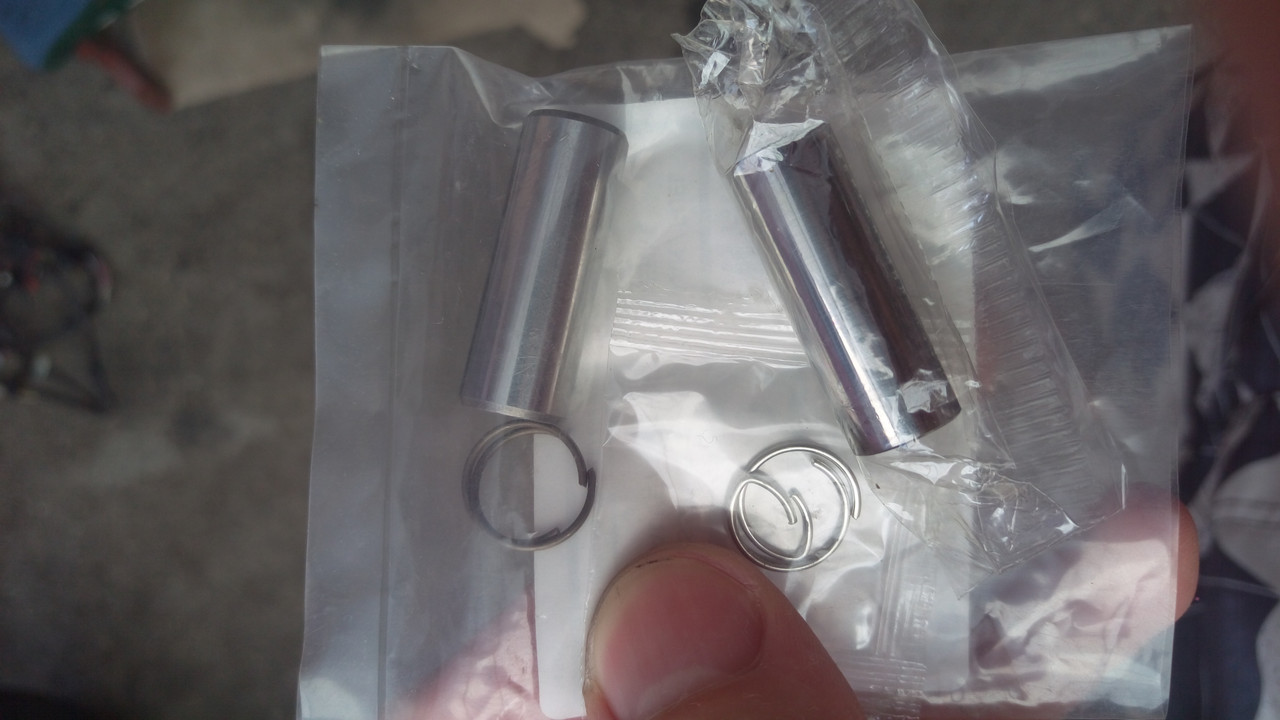

I jedan vrlo tuzan apdejt. Trenutno nije moguce kupiti original piaggio bolcnu klipa. Ovi zamjenski dijelovi pod original kod mene ne prolaze. Mora biti u piaggio vrecici, a ne u suskavoj kineskoj.
Projekt u blokadi...
Uf, dolaze zajebana vremena ako za piaggio vise nema dijelova na svakom cosku SADA I ODMAH! Stek svetinja se ne smije dirato, jer sta ako meni riknu karike u nedjelju ujutro? Brate mili, pa prije bih presao na bicikl nego cekao dijelove par dana...

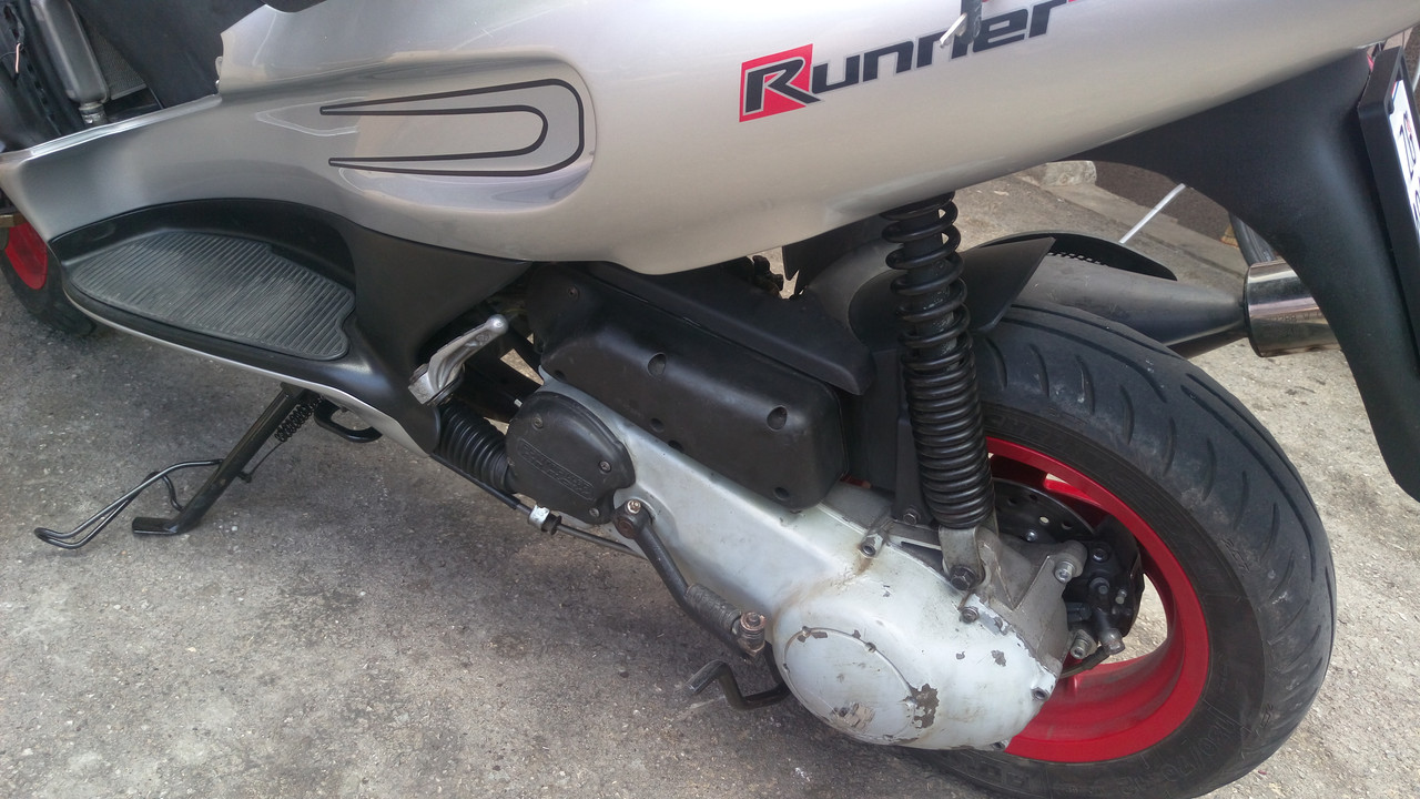

Dovezen Runner na kolinje, sve super sve 5, masinica bas lijepo radi, i sad idemo napraviti najveci debilizam.

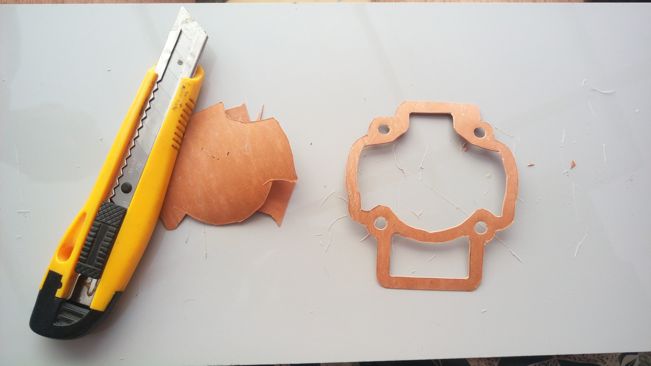

Vjerujem da ste ovo vec negdje vidjeli, u steku se ima brtvi, ali 0.4 kinesku necu stavit, pa sam preslikao i odradio s kvalitetnim vjecnim papirom.
Bolcnu smo zamjenili Prox-ovom, na digitalnom subleru se uocavaju razlike izmedju razlicitih bolcni. Osiguraci su zamjenjeni proxom ili polinijem nezz vise.
Ali moram proglasiti stecaj ovog projekta, ko fol sve OEM sve original, a danas se OEM naziv krivotvori za najjeftiniji srot od dijelova. Naime, unhtarnja gumica glave je original, ali vanjska je neka kineska i sta da ja sad radim koji k, vidljivo je tanja za dobrih 30% od originalne...

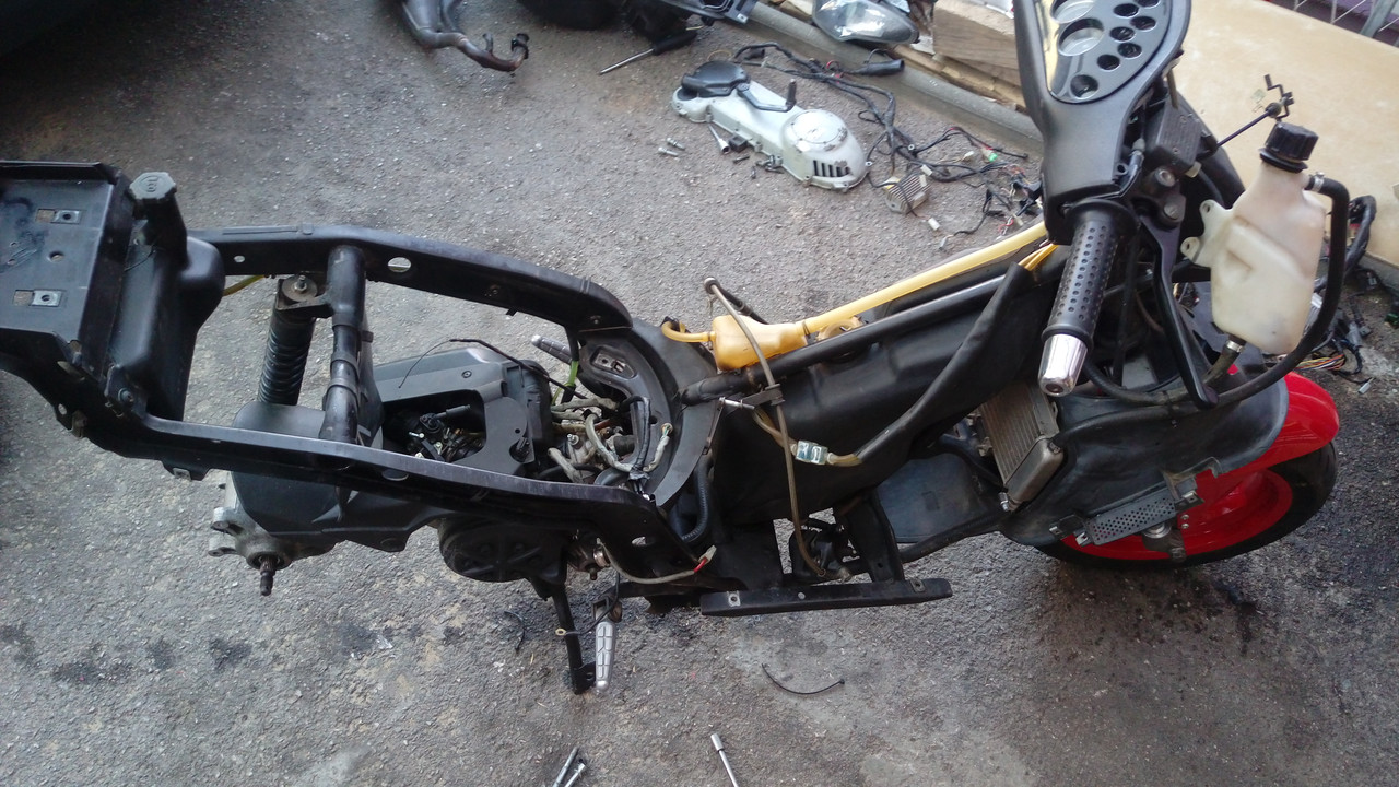

Ostavio sam zamjensku gumkcu glave cilindra, bitno da ne propisa voda u cilindar :D
Instalacija izvadjena, masina izvadjena, idemo dalje u bolesne vode.

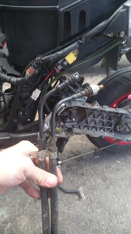

I imam malih poteskoca, neka je budala spalila dio instalacije, odnosno osurila vanjsku zajednicku instalaciju, pa moram to pretrest mater mu, i slomio je jednu stopicu, i precvikao 4 zice s dzekom.
Evo jos par slika od kolinja, nije mi dostavljeno visokotlacno crijevo od benzina, inace bi opalenje bilo za pola sata.

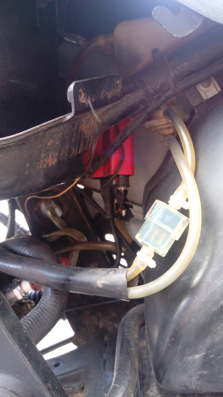

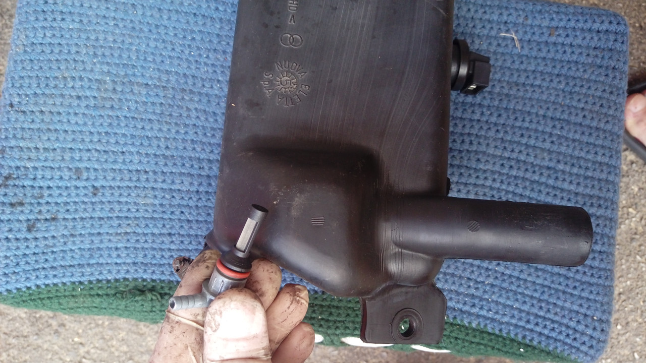

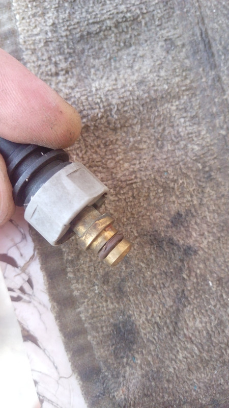

Jucer stiglo crijevo od goriva, i naravno sve ispravno sve 5, kad ono strgano, i slomljenvankski osigirvajici dio na konektoru crijeva.

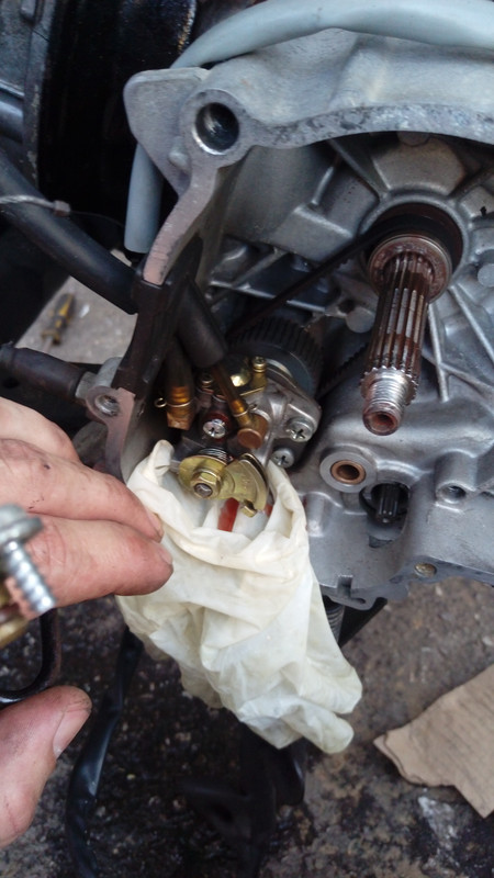

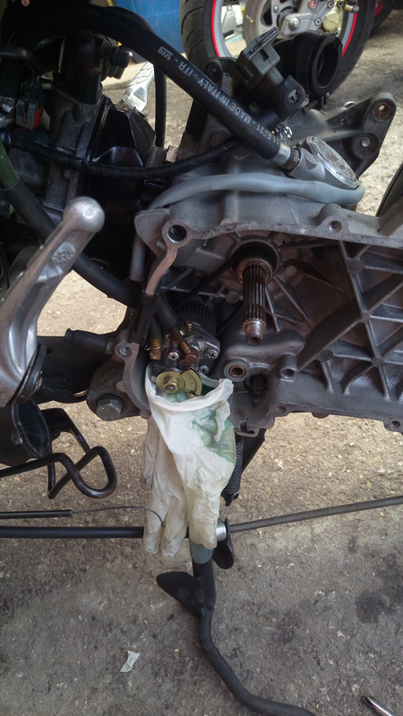

Tako da sam odj#bo runnerce do se to ne sredi. Primjetio sam da u rezervaru ulja, ovj runnerg ima nekakvog smeca, pa je i to temeljito ocisceno, tu je i novi O ring da ne bi bilo slinjenja.
Odzracivane u kondom, uredno bez kapi ulja, pred kraj se samo presprica carb cleanerom.
Sjebali su O ring na konektrou koji se prakticki nikada ne dira, nabijaali na suho i pod ptaj boga kojim kutem
Sjebani konektor trebam skinuti i prebqciti novi, malo je sjebano to za odaditi, ali da se da bude opet vjecno
Jer dugo crijevo je isto sjebano na drugom kraji, gdje je netko stavio obicno prozirno crijevo na 8bara pritiska haha, ali taj ga svejedno nikad nije upalio pa nije dozivio prskanje
Instlacija je full spojena, svi elektricni dijelovi su gore, pumpa je sredjena i doradjena BY ME, da bude vjecna, i sad idem slozit prijenos i slijedi PRVO VERGLANJE :D
