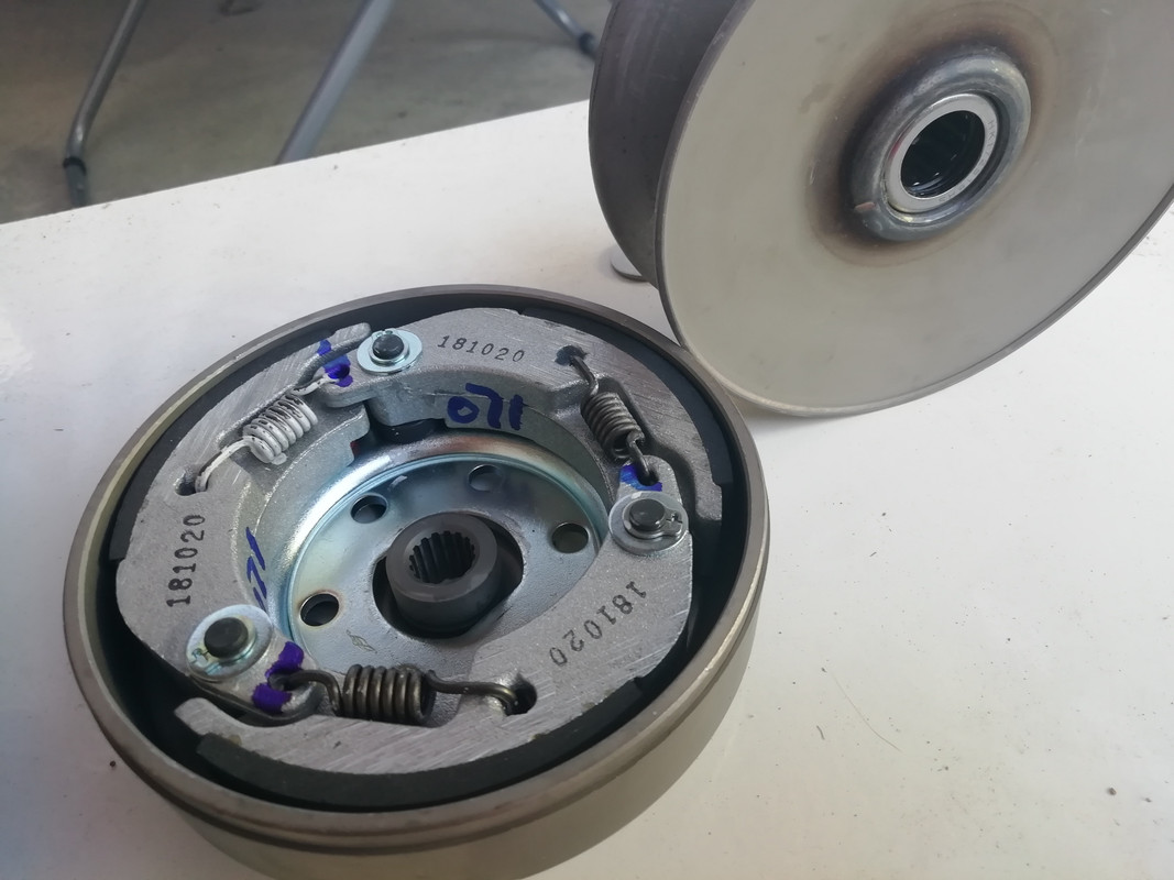

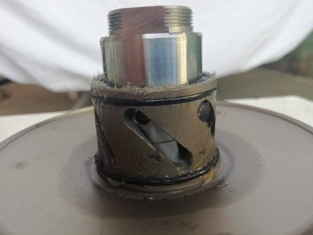

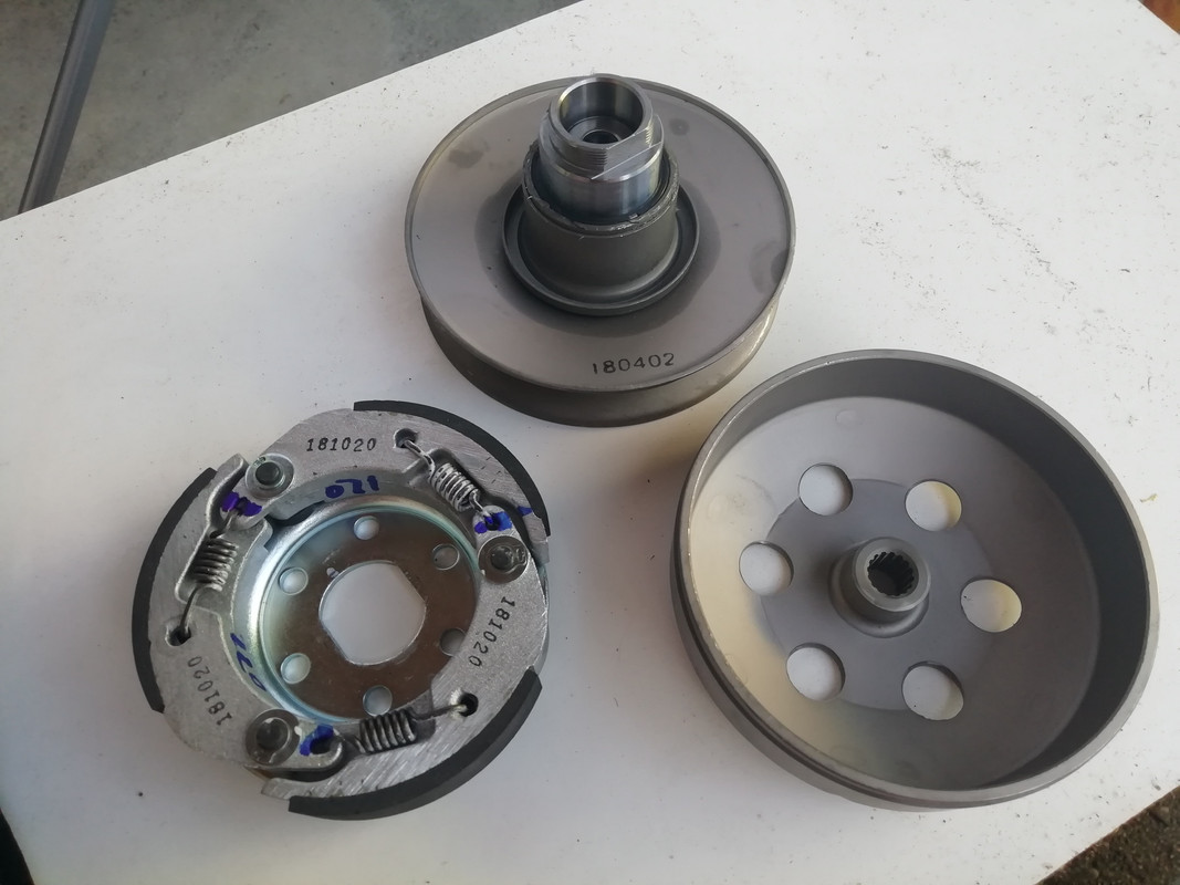

« Odgovori #85 : 03 Srpanj, 2019, 08:55:39 »
Evo slika.. ne znam zašto je jedan feder bijeli a ostali crni?
Polutka se čini ok, možda ću morati malo poraviti završnu obradu na mjestima, čisto da vidim kako je zakaljeno  ;D
"I am the Nightrider! I'm a fuel-injected suicide machine!"
Odg: Polini Hi-Speed 241-731
« Odgovori #86 : 03 Srpanj, 2019, 09:05:50 »
Za te novce ni ne moze bolje. Cini se okej.  :icon_thumright:

« Odgovori #87 : 03 Srpanj, 2019, 09:15:18 »
Pia kvačilo je čudesno masivno naspram Aerox serijale, a i ovo MF zvono se čini ok naspram onog limenog na roxu.
Moram baš sve baciti na vagu da vidim razliku u težini
Jel netko zna na koliko odvajaju ovi federi koje sam obio na kvačilu?
« Odgovori #88 : 03 Srpanj, 2019, 09:21:30 »
Kvacilo ima 550-650gr,ovo tvoje je 550gr.
Odvaja ovisno o setupu,rolicama,centralnom federu i polutki,tako da ti to nitko ne bude znao rec.Ocekuj ispod 5000rpm
Do sad sam mislio da su brojke na kvacilu oznake kad je napravljen,jesam li krivo mislio ili se te brojke laziraju kao u tvom slucaju?
Polutku moras podmazati grafitnom masti,ne kuzim kakav je ono sjebani kut na vrhu kanala od polutke,kao da su promijenili kut kod obrade...

« Odgovori #89 : 03 Srpanj, 2019, 09:29:14 »
Piše na drugoj strani January 2019
Kut je sjeban malo pri vrhu ali za 22 EUR je ok.. znači cijeli setup je oko 60 EUR (22 polutka, 26 kvačilo i 12 zvono), budem malo pouturpijao da izravnam.
Znači da operem tu njihovu mast i stavim ovu našu INA grafitnu?
« Zadnja izmjena: 03 Srpanj, 2019, 09:59:13 The Nightrider »

« Odgovori #90 : 03 Srpanj, 2019, 10:20:36 »
I još jedno pitanje  ::)
kako se ovi pinovi vade? Samo povučem prema van pa premjestim u linearne kanale ili?
« Odgovori #91 : 03 Srpanj, 2019, 10:22:38 »
Da samo ih istreses van
« Odgovori #92 : 03 Srpanj, 2019, 10:48:31 »
Obrisi samo,jer ako budes prao moras gumice izbaciti van,napuhnu se i rasire od benzina.
