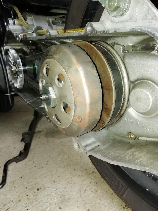

Evo mali update sa Morini polutkom
(rolice iz kompleta 3,8 grama, reinforced torque spring Evo Slider + 8%, Bando Pegeuot belt na 17,2 mm)
Vario ide skroz do mehanizma paljenja tako da bez nekog tokarenja ima mjesta možda za jednu dvije šajbice (možda 0,5 mm max, mislim da moram dodati)
Kao što je vidljivo na slikama ne ide do kraja jer mu jednostavno iza Morini polutke ne daju
Sa ovim rolicama imam osjećaj da vario proklizuje i ne hvata remen kako treba, skuter možda ide 80-90 po satu, start je loš iako remen skoro pa leži na osovini ali ostavlja tragove proklizivanja na variu, ide u prevrtavanje (zakuca 10500 RPM na 90 km/h po satu)
Kvačilo hvata na 5000 RPM
Mislim da mu možda trebaju teže rolice (tipa 4,8 grama) i MF/baotian polutku ću nabaviti uskoro pa javim dalje..

lagane su ti te rolice, ja ga 12.5-13k rpm vrtim sa 3.8g, 22kg centralna, 28kg sam bio dobio u setu sa variom, sa njom ga je nemoguce voziti, samo vrti u prazno
Odg: Polini Hi-Speed 241-731
« Odgovori #52 : 20 Svibanj, 2019, 17:50:03 »
Bome su prelagane. Ja danas isprobao.
Isprobao sam i 28kg centralni.
I onaj najtvrdi 34kg. Pa to je uzas. Otkida on al nije to to u krajnju ide puno teze.
Sad sam stavio bijeli malossi i 4.5 rolnice.  11000 ide brutalno.  A vec sam mislio bacit taj bijeli. Zacudujuce kako dobro povlaci s njim
