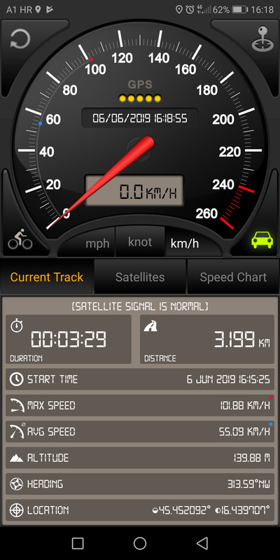

Evo konačno i ja probio zvučni zid  ;D
"I am the Nightrider! I'm a fuel-injected suicide machine!"
Odg: Polini Hi-Speed 241-731
« Odgovori #73 : 07 Lipanj, 2019, 10:08:34 »
Ajde neka si,rekli smo ti da to mora ić,siguran sam da ćeš još koji kilometar izvuć
Jesi zavrtio tog reversa 9800 kroz ubrzanje?
