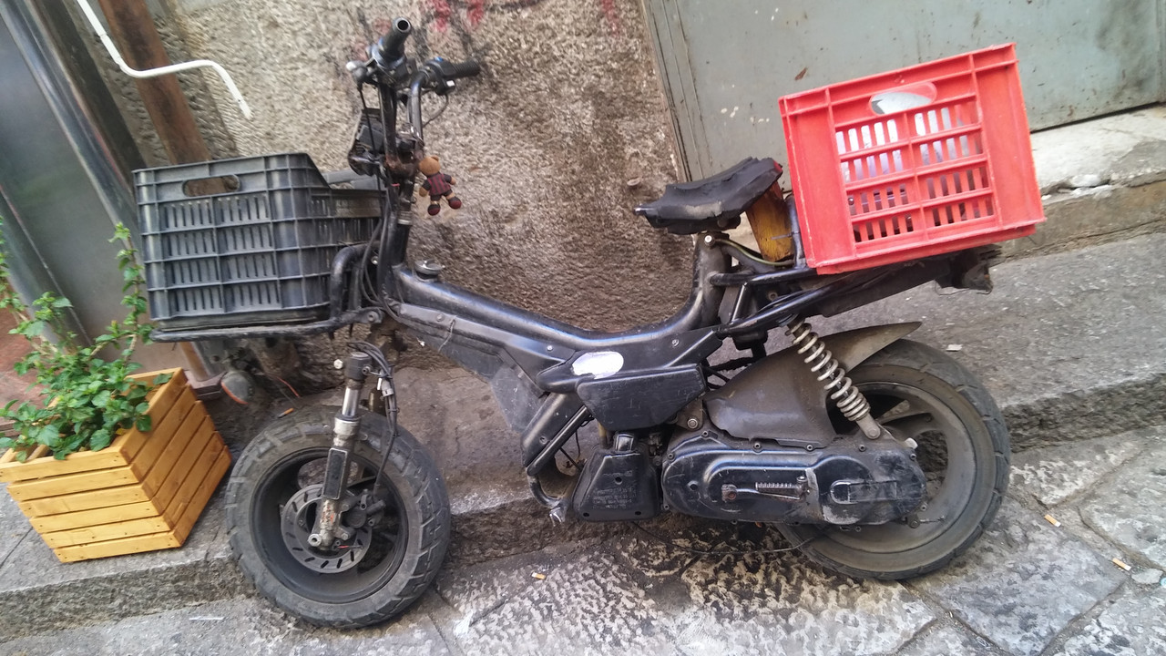

Jel zna netko koji je ovo skuter? Jedino mi se na to isplati nakalemiti masinu.
