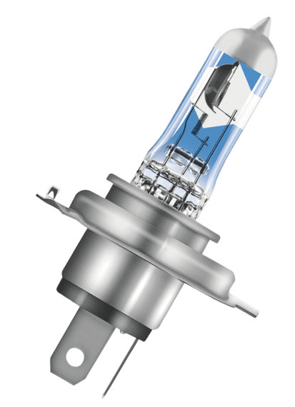

ja imam na bevu sad osram night breaker laser i zadovoljan sam, zato sam i skinuo xenon.. inastalacija mi uzme pol pretinca za sitnice, a nije mi to potrebno
ovakvu zarulju imam na kratkom i jebeno bijelo mi baca

moja je ovakva
Imam i ja takvu isto usporedjiva san obicnu i ovu,nema mi razlike u snopu svjetla osim sta ova plava svjetli bjelije
