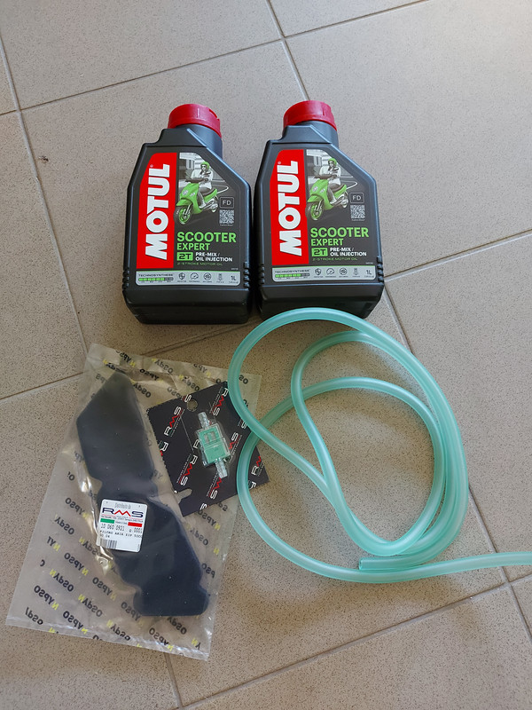

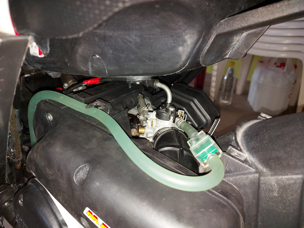

Update
Stigli dijelovi danas, spojeno crijevo i vraćen rezervoar da samo probam upaliti, nisam rješavao ništa u vezi čok cjevčice, dok ovako funkcionira neću ništa dirati
Skuter upalio na 4 kurblanja, čak se javio sa čokom dignutim, ne znam kako ali upaljen je, malo ostavljen u leru radi normalno, vraćene sve plastike, sve kako je bilo, potrebno bilo 3h laganim tempom, više me namučilo što sam pozaboravljao koji je šaraf gdje bio, ali usputno se skontalo  :toothy9:
Sve sastavljeno, zagrijan na radnu, malo poštelao šaraf smjese i lera, provozan 20ak kilometara, nisam primjetio da ga išta muči, hoće li ostati tako pokazat će vrijeme
Evo par slika
Eh sad kad sam ponovno vraćao vakuum pumpu, prošli put sam zbog starog crijeva morao namotati teflon trake, da ne kapa, izlaz prema karbu, i sad pogledam teflon traka prešla preko izlaza i otežava put gorivu, eh sad jel to toliko pravilo problem ili ne, nisam siguran, ali sad je nisam stavljao jer nije bilo potrebe, novo crijevo sjeda na knap
I da, ostavio sam duže crijevo prema karbu ako budem eliminirao nekad filter goriva, da ga mogu normalno prikopčati na karb, da ne moram opet crijevo mijenjati

« Odgovori #477 : 22 Srpnja, 2022, 22:48:41 »
Mislim da se ne budes usrecio sa ovim crijevom koje si uzeo...Koliko znam otvrdne prilicno brzo...
Offline Gilera_50
  • Postova: 556
Odg: Gilera Runner SP 50
« Odgovori #478 : 22 Srpnja, 2022, 22:51:33 »
Nisam imao u ponudi ovo kao tvoje, tvoje je 0041,a ovo 0040,u ruci nije loše e sad dokle će biti tako ne znam
