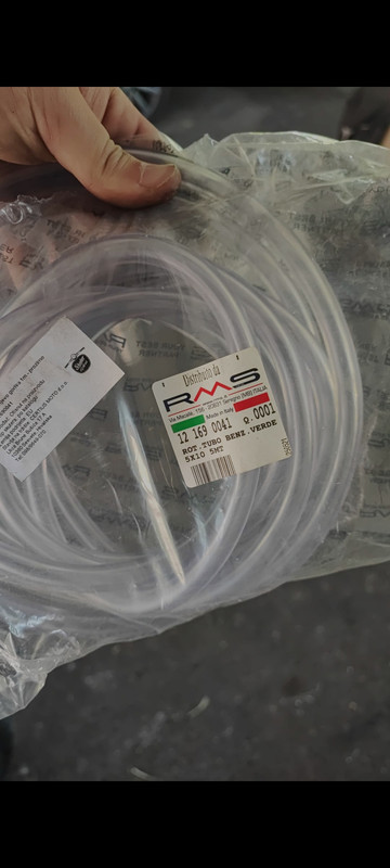

Ja sam za ulje naručio silikonsko crijevo (za gorivo sam dobio od lokalnog majstora), nisam našao u BL. Ova obična otvrdnu brzo, gorivo ili ulje, svejedno šta ide kroz njih.

Ja cu biti toliko dobar pa cu sa vama podijeliti marku i kod crijeva koje se pokazalo vrhunski za gorivo.Cak ni nakon 3g ne otvrdne i bude kao i prvi dan,samo požuti s vremenom kao i original.
Kod Tomija je isto to crijevo...
Ja cu isto spomenuti rmsovo zeleno takvo crijevo sto sam za ulje uzeo. Pravi silikon onaj mekani fini.
Ma to Rade hvala ti, bacam se u potragu za tim crijevom  :headbang:
