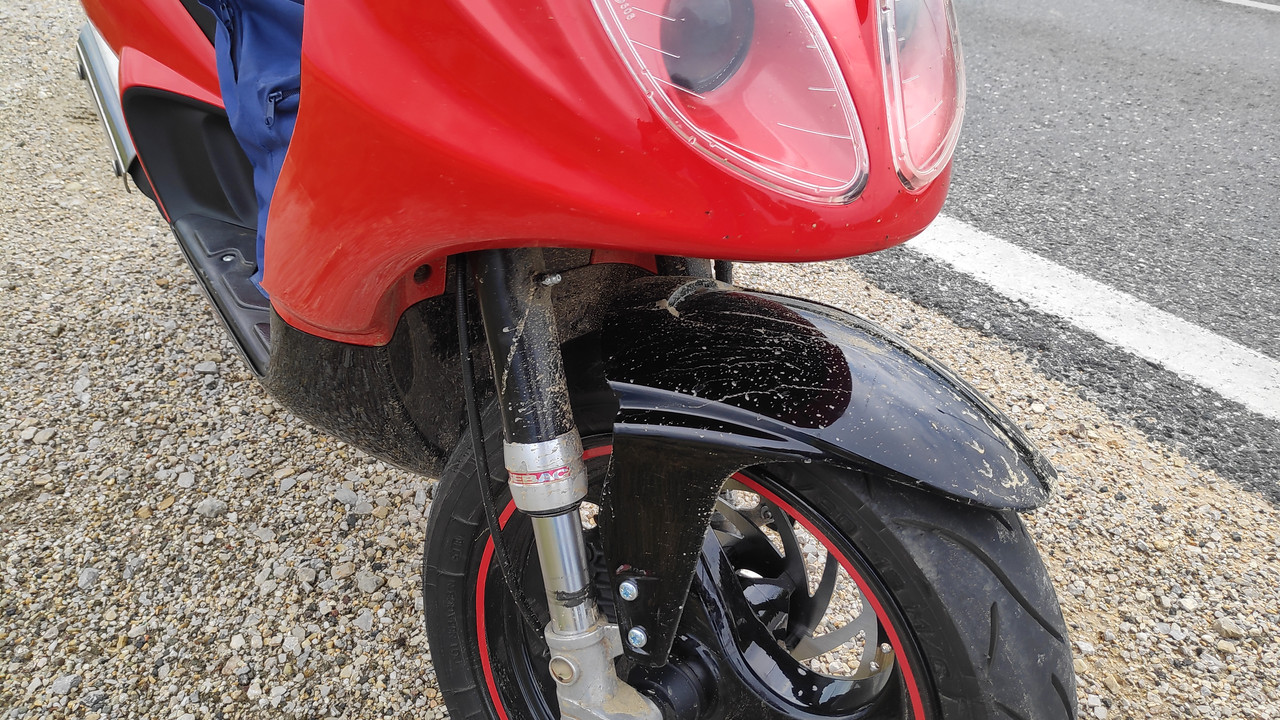

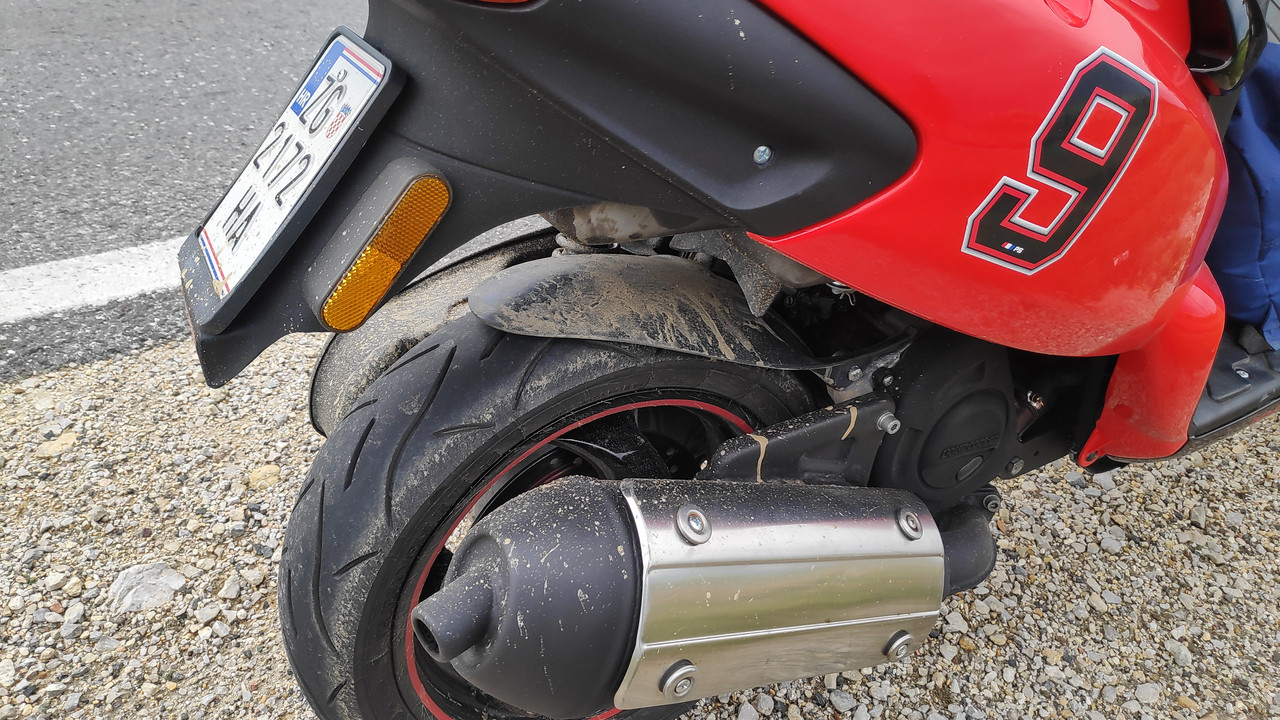

U Virju je bio potop,izbjegli smo kisu,ali je na cesti 10cm blata.Evo stanka za pisanje i cigaru.
10km smo od Mađarske granice
