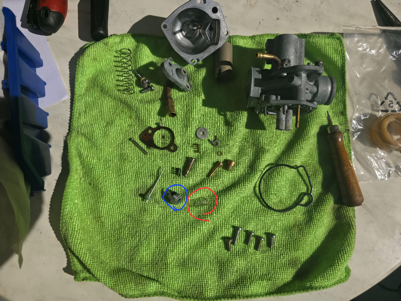

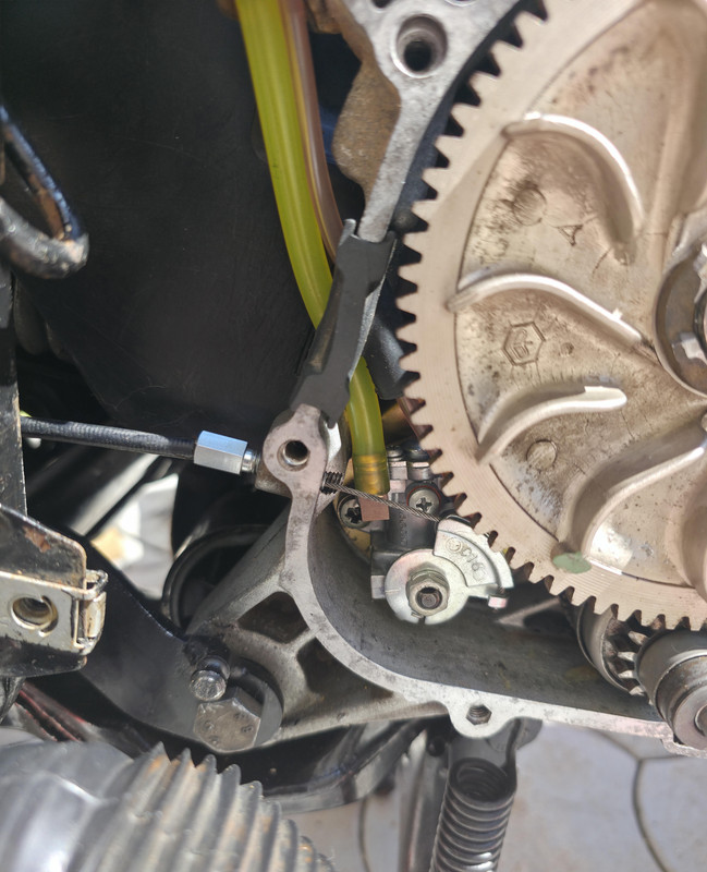

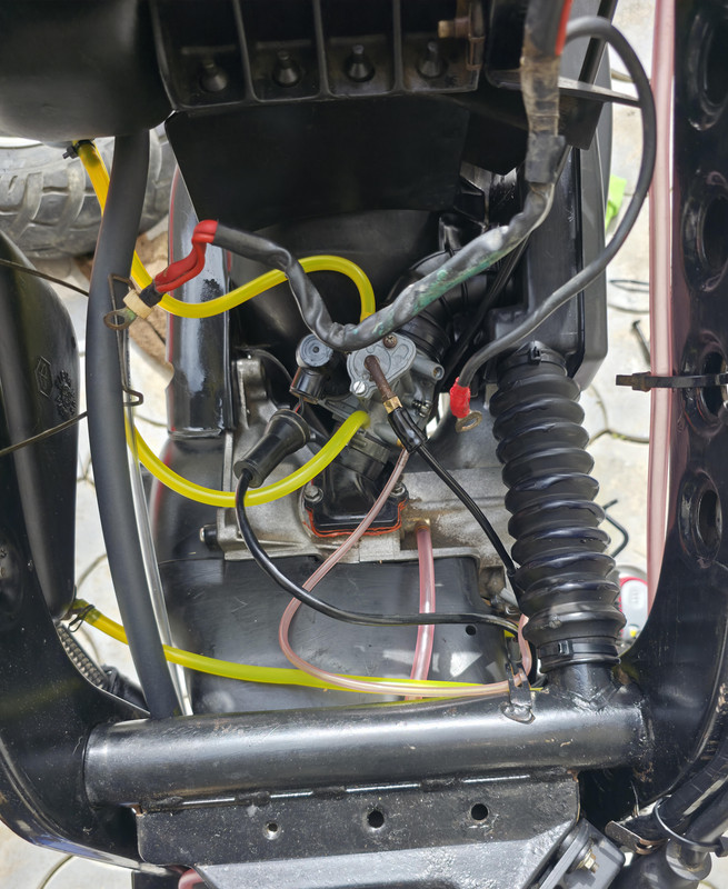

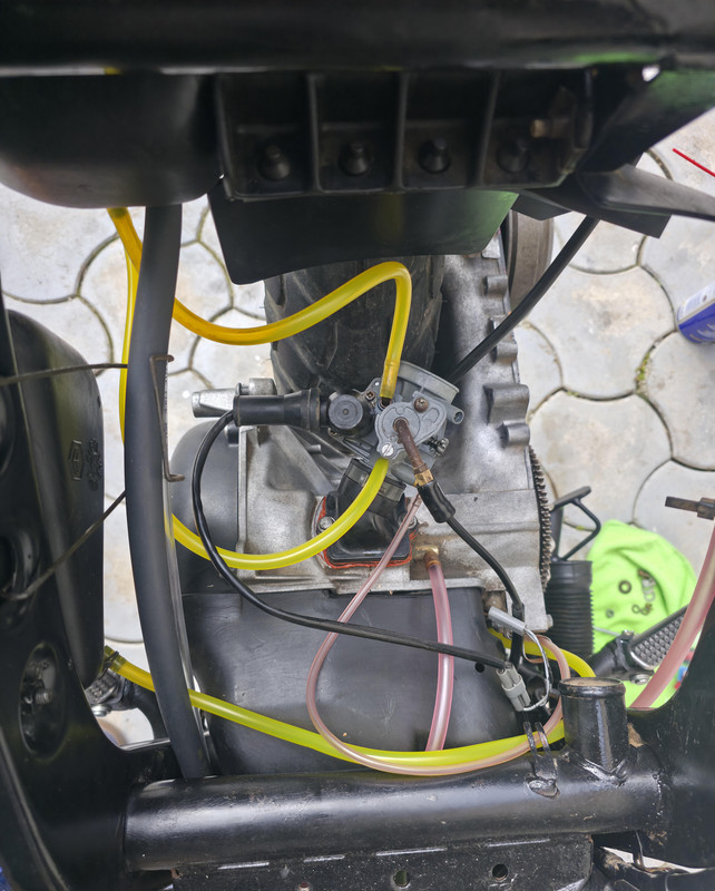

Hvala Dario, na brzinu sam stavljao crijeva, i još mi nije bilo jasno kako se tako glupo križaju.
Naletio sam na mali problemčić, pa mi treba pomoć. Nisam se prije susretao sa ovim karburatorom, samo Dellorto, a i nisam baš puno slika napravio kod cijelog rastavljanja, opet greška, i sad mi nije jasno gdje idu ovi zaokruženi dijelovi?
Jedino logično mi je da se stavi kao na slici, iako opet i nema logike. Tražio sam manual na internetu, ali nema nigdje za VM20 325,  a pogotovo za cijeli Typhoon.

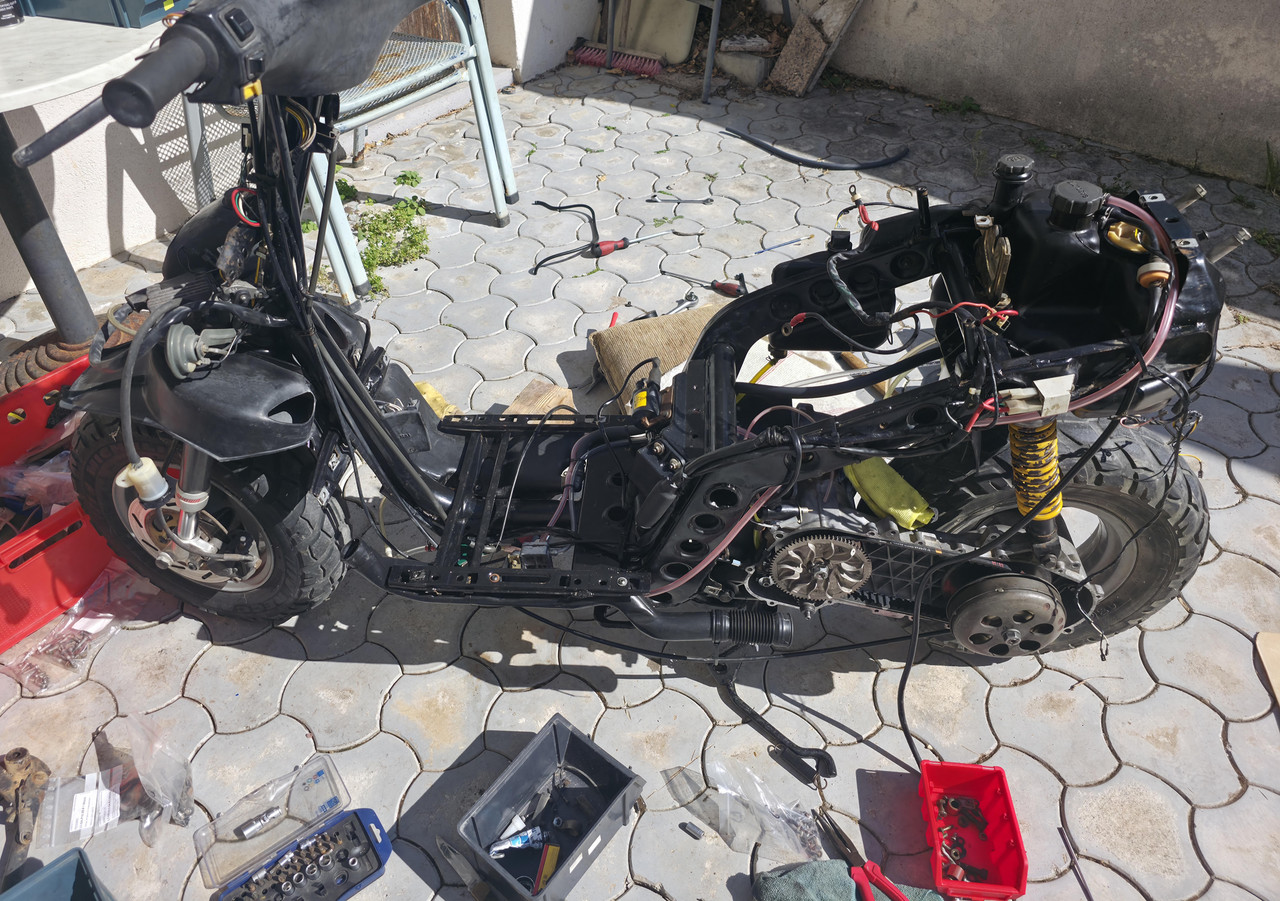

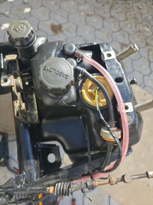

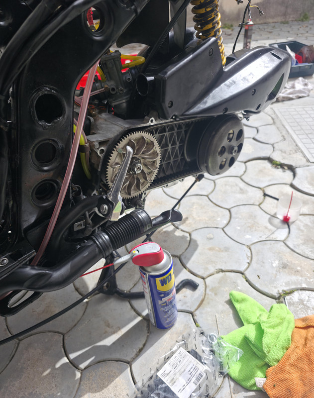

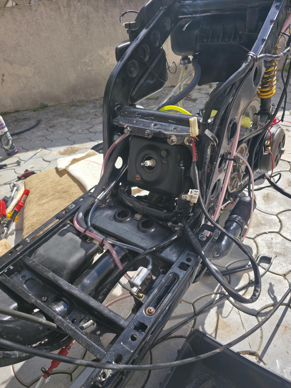

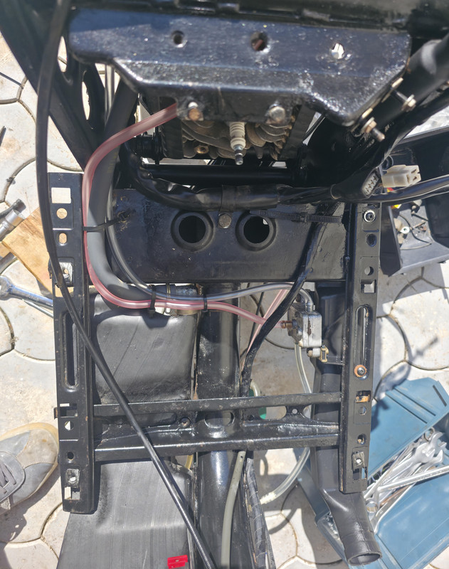

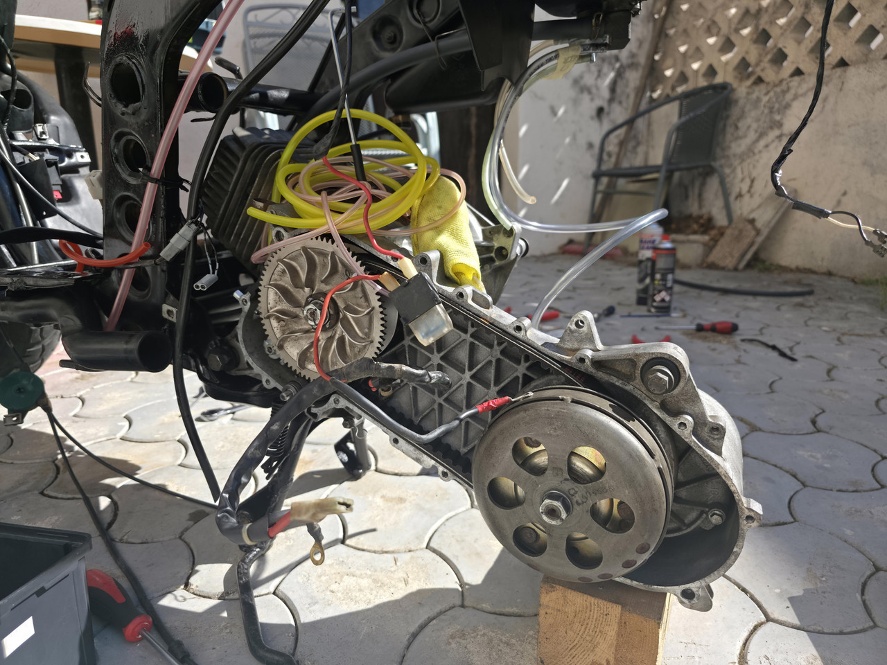

Danas išlo sve od ruke, pa se napravilo dosta toga. Zadnjih tjedan dana se nije skoro ništa ni radilo, pa je ovo lijep pomak. Oba rezervoara očišćena i oprana iznutra. Mašina okačena, i crijeva spojena. Namjerno sam ostavio svugdje viška crijeva, da ne moram opet kupovati, pa ću skratiti kad se sve provjeri.

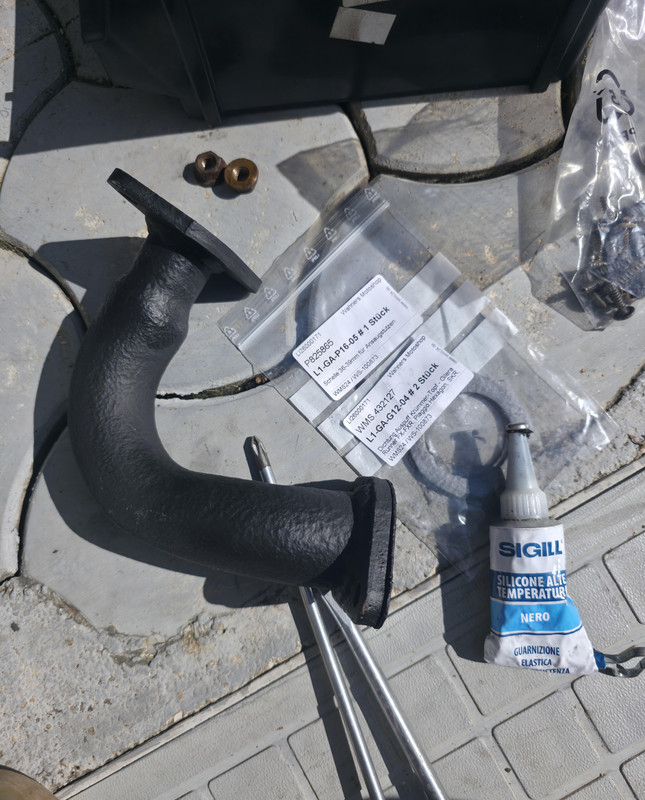

Nakon Korroplexa grana je prefarbana sa temperaturnim sprejom, brtvu sa obje strane premazao sa silikonom, i spojio. Ova skica sa "putanjom" crijeva mi je puno pomogla.

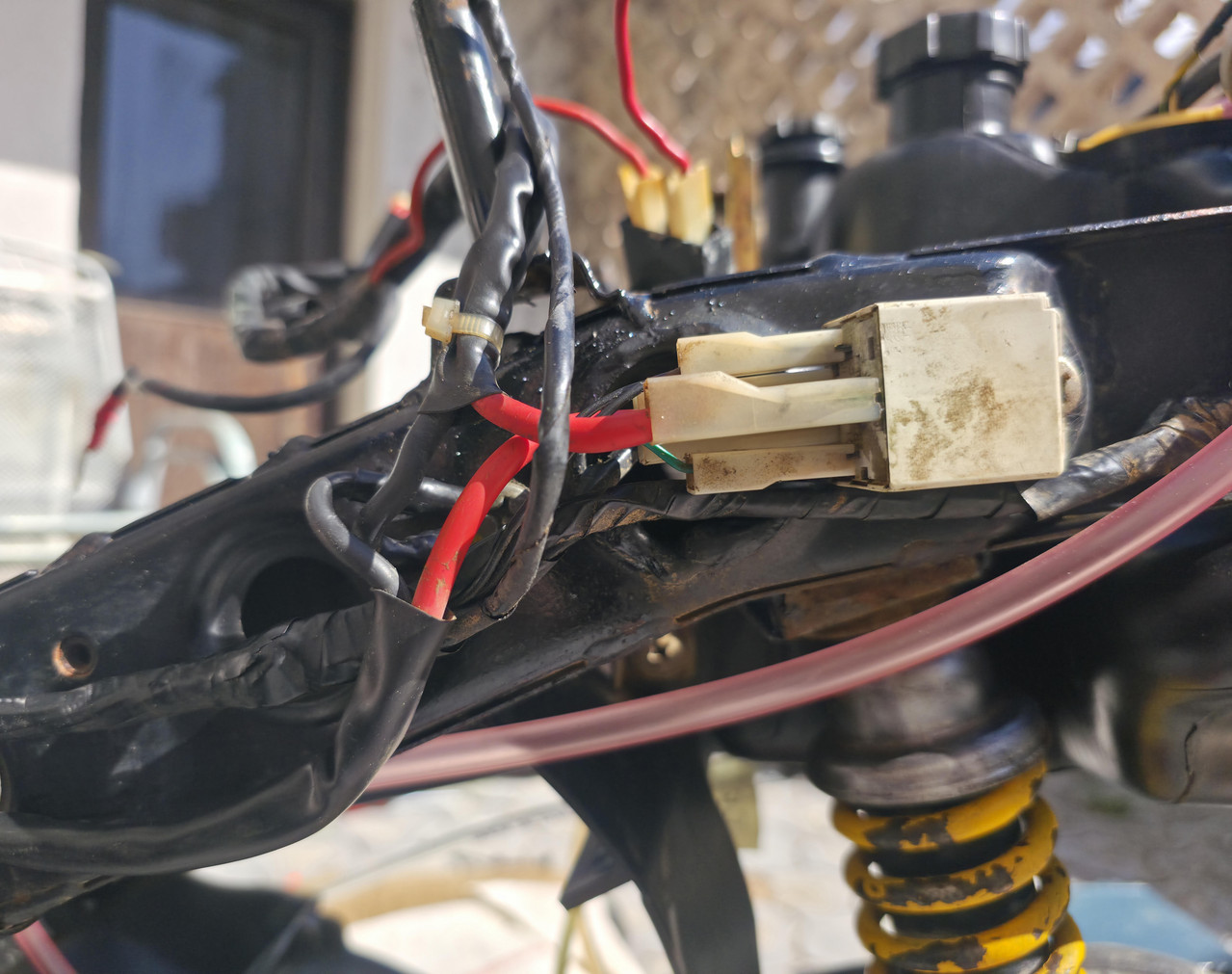

Spojena struja, zadnja kočnica, uljna pumpa (nadam se da je prava sajla🤭), i onda sam odustao. Sve je dobro išlo, ima vremena, nema smisla forsirati.

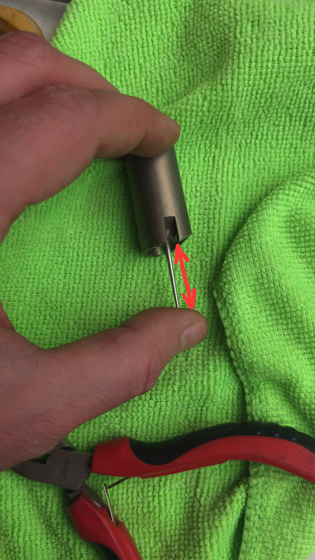

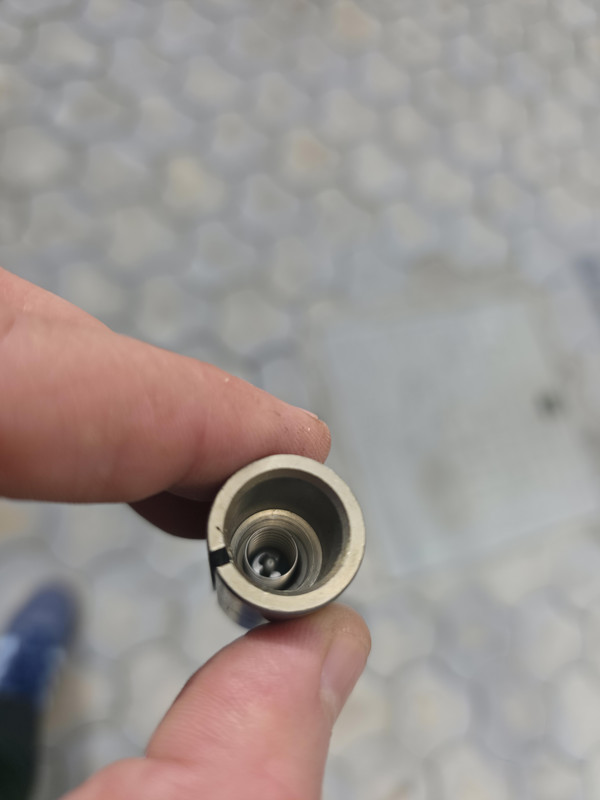

Jutros sam se bacio na karburator, jer mi je sve zakočio. Tražio sam odgovore ovdje, na Typhoon grupi, Dragster grupi i stativa. U odnosu na Dellorto,  ovo je stvarno glup mehanizam, idemo dalje.
Znači, u klipić karburatora prvo ide igla, bila je na 3, ja sam ju spustio na 2 zub, nakon igle ide taj feder (označen crvenom) koji liježe na mali plastični prsten koji ide prije zegera. Nakon toga ide ovaj pimpek (označen plavom) koji se zavrće unutar klipića. Na vrhu tog pimpeka ima utor za gas sajlu.

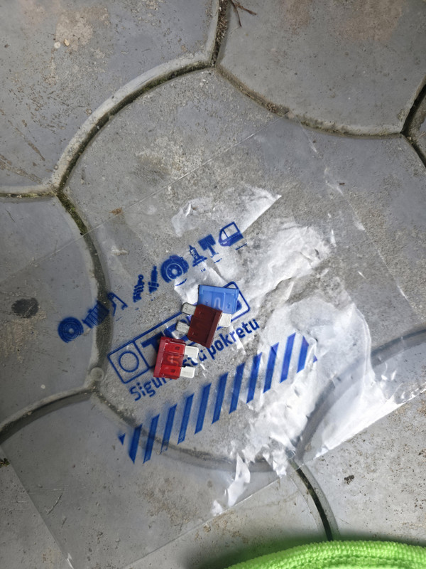

Debilizam na kvadrat🤦🏻‍♂️, ali riješeno napokon. Uzeo sam i nove osigurače.
  • Postova: 1237
Odg: Piaggio Typhoon 125 2T
« Odgovori #52 : 19 Ožujak, 2026, 16:36:48 »
Zaboravio sam napomenuti da je funkcija tog federa da vraća iglu prema dolje, kako je i označeno na slici iznad.
Nakon toga sam spojio airbox, kadu i plastike oko sica. Nisam do kraja stezao, jer se moram vratiti na amortizer. Opet je bilo dosta pranja, jer se to blato uvuklo u svaki kutak svega, pa i airboxa.

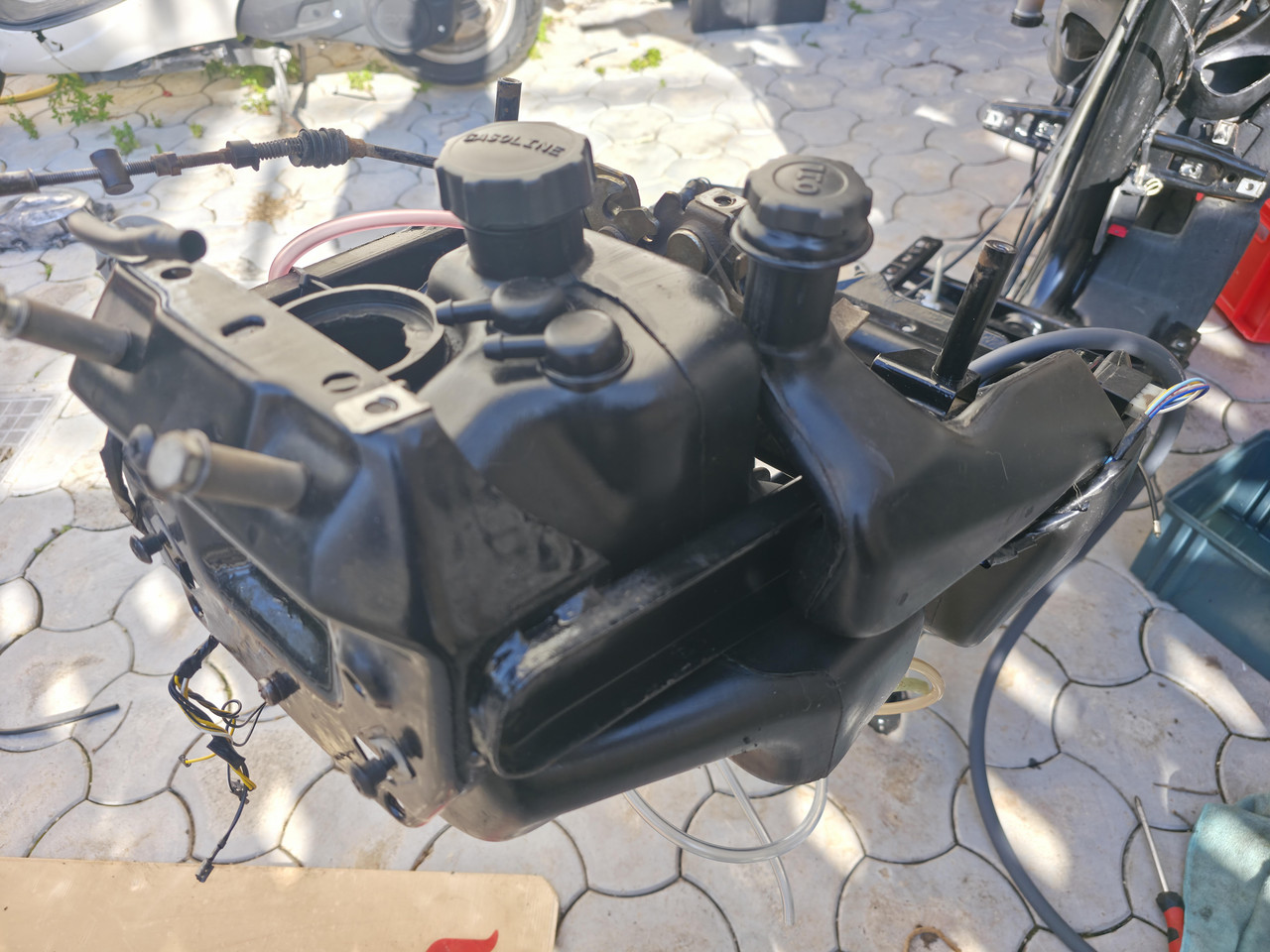

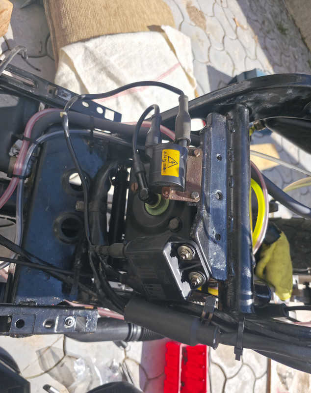

Prije par dana sam odlučio da ću sam farbati plastike, pa kako ispadne. Kupio sve, i pripremio, na kraju okrene bura i odustanem. Prebacim se na prvo paljenje, stavim novi akumulator, sve pospajam, pregledam, natoćim gorivo i stativa. Skužim da je prednji rezervoar kojeg sam mislio ukinuti, puknut na gornjem dijelu. Skidaj sve, odspajaj, blokiraj crijeva.
Krenem kurblati jer anlaser ne vrti, i nikako, iskre ima, ima goriva, ubacim malo u cilindar i upali na kratko. Ponovim par puta i ostane raditi, karburator je školski, na po 2 kruga. Zamjenim prednje pakne, pokušao dotegnuti zadnju kočnicu, ali mi nešto nije išlo, pa sam odustao. Nadam se ovih dana bar baciti filer, i prije toga povariti par nosača. Najbitnije je da je upalio.

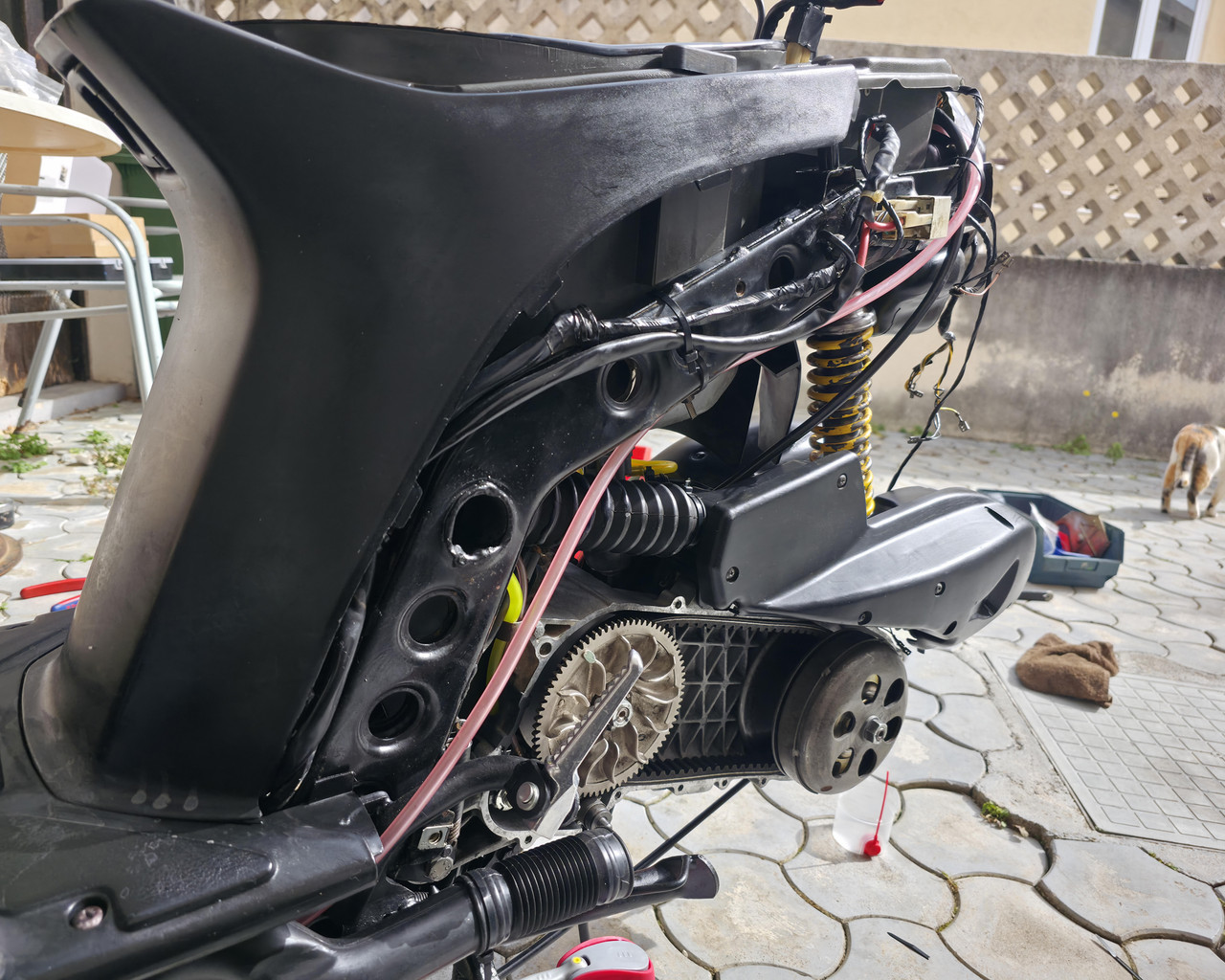

Lagano poprima oblik Typhoon-a.

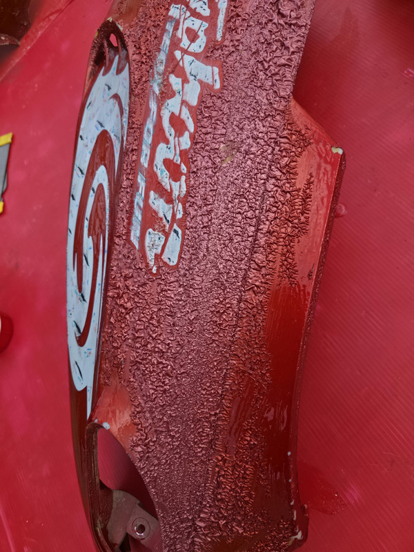

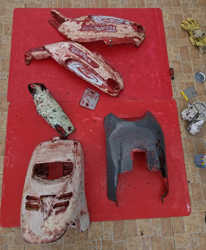

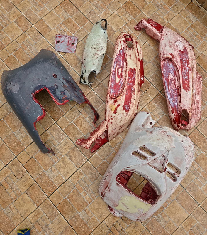

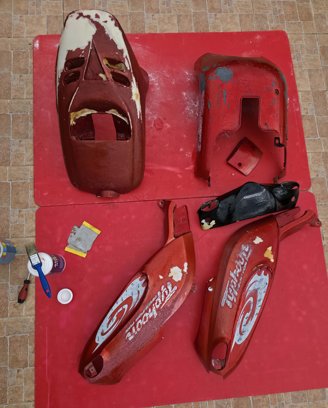

Ipak sam odlučio sam sve odraditi, ako ukenjam sa farbanjem, sam sam si kriv. Plastike pripremljene prije 10-ak dana, ali nije baš vrijeme bilo za farbanje, pa sam tek danas bacio filer, oko 0,5-0,6 l. Zadnji dio dijelova je isto došao, danas su i gume naručene. Sad samo uhvatiti malo volje, da se sve to završi.
