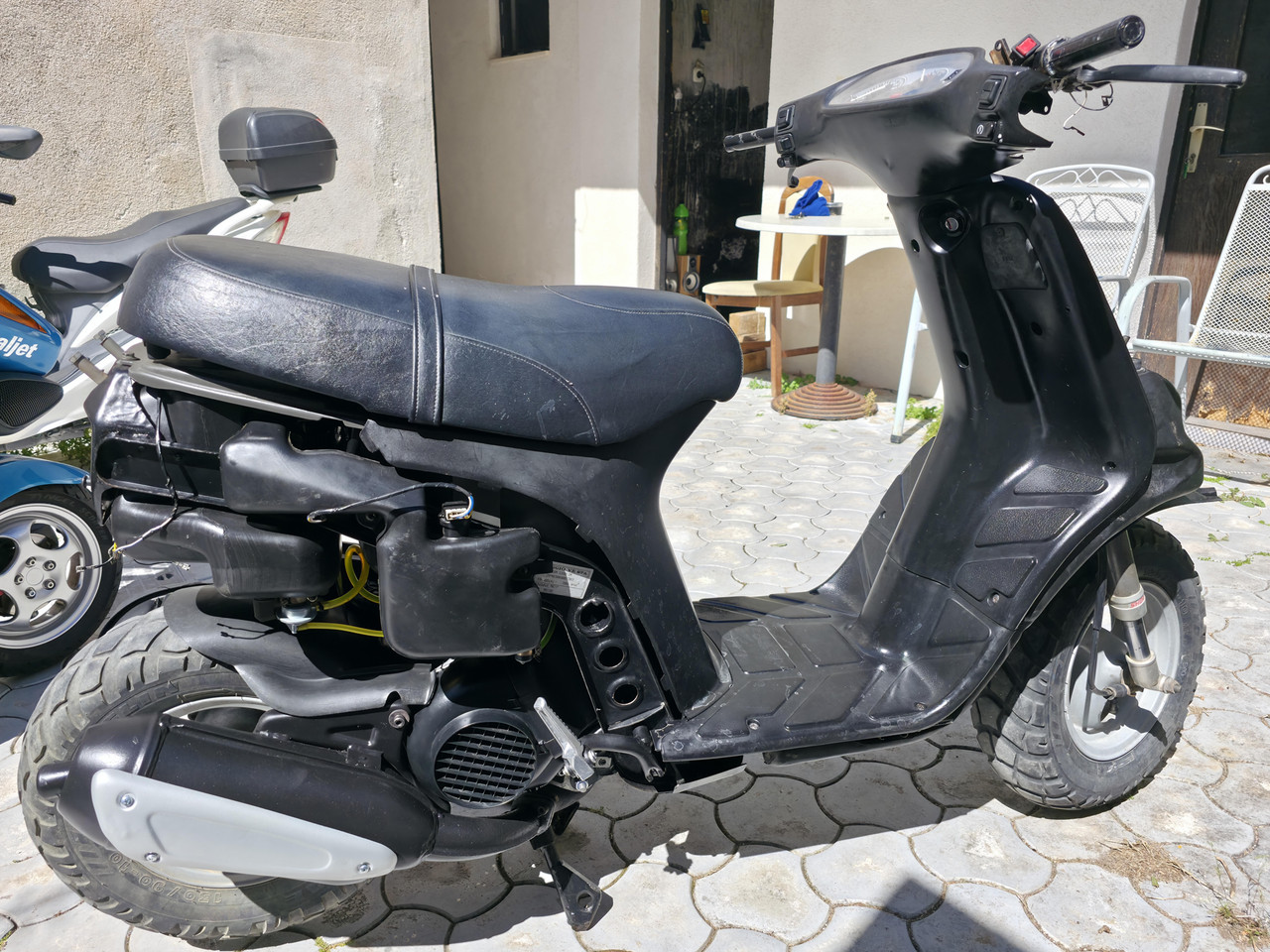

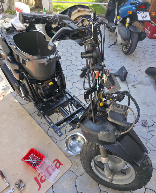

Danas išlo sve od ruke, pa se napravilo dosta toga. Zadnjih tjedan dana se nije skoro ništa ni radilo, pa je ovo lijep pomak. Oba rezervoara očišćena i oprana iznutra. Mašina okačena, i crijeva spojena. Namjerno sam ostavio svugdje viška crijeva, da ne moram opet kupovati, pa ću skratiti kad se sve provjeri.

Spojena struja, zadnja kočnica, uljna pumpa (nadam se da je prava sajla🤭), i onda sam odustao. Sve je dobro išlo, ima vremena, nema smisla forsirati.

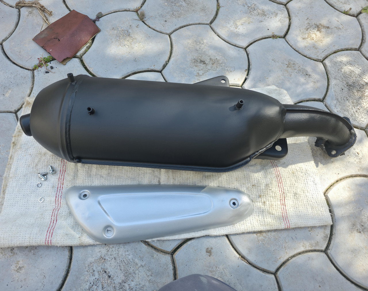

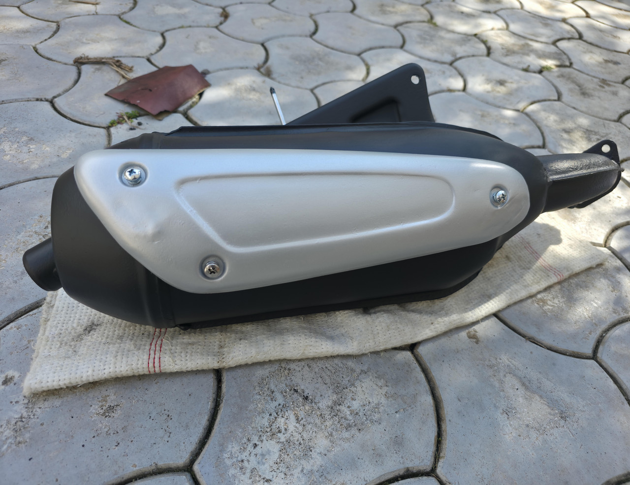

« Odgovori #46 : 16 Ožujka, 2026, 17:11:46 »

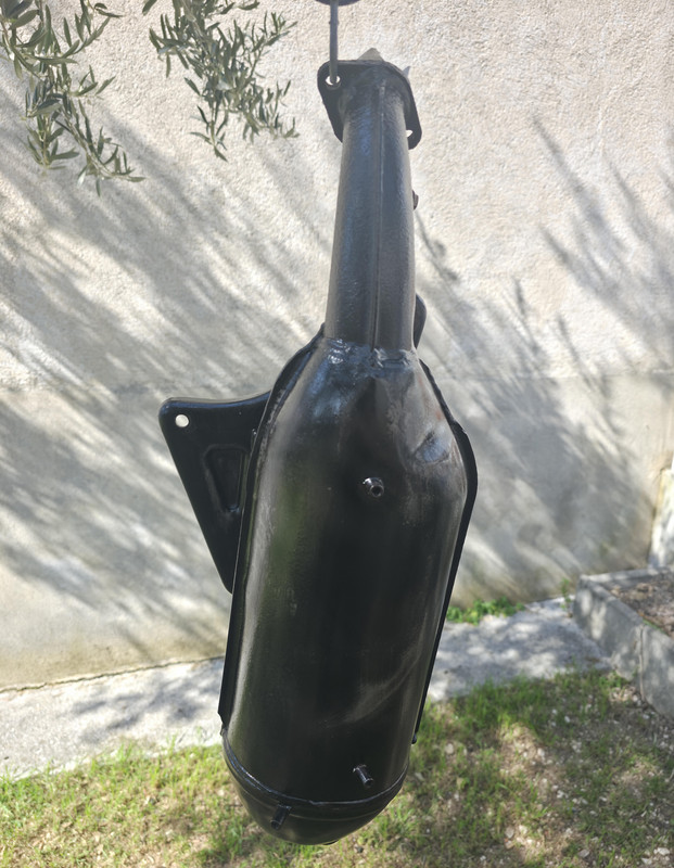

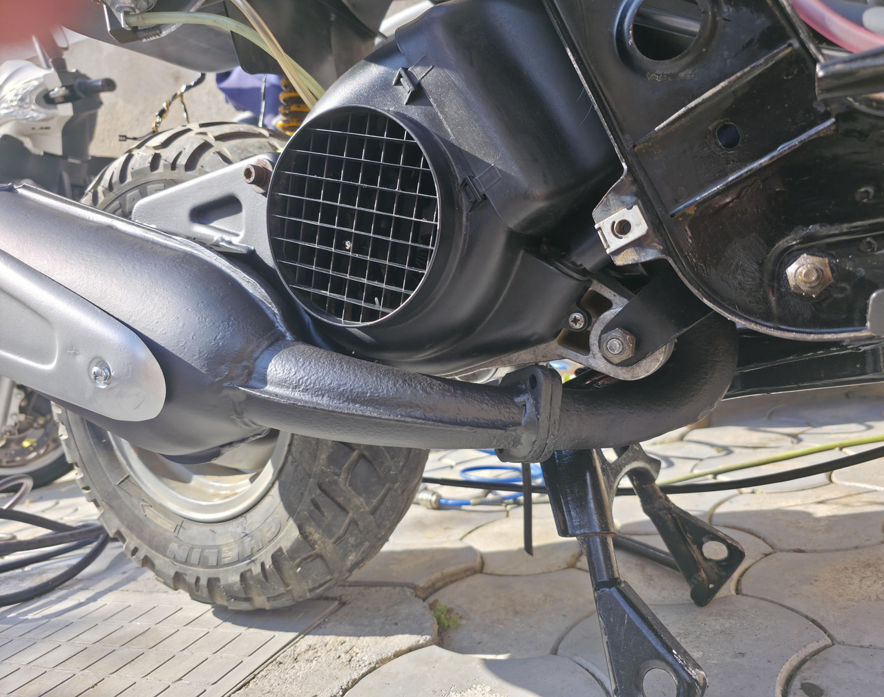

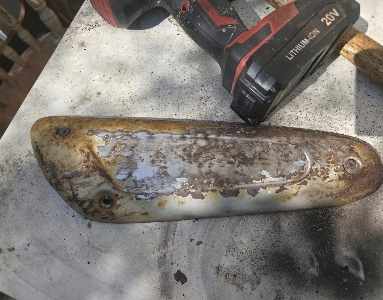

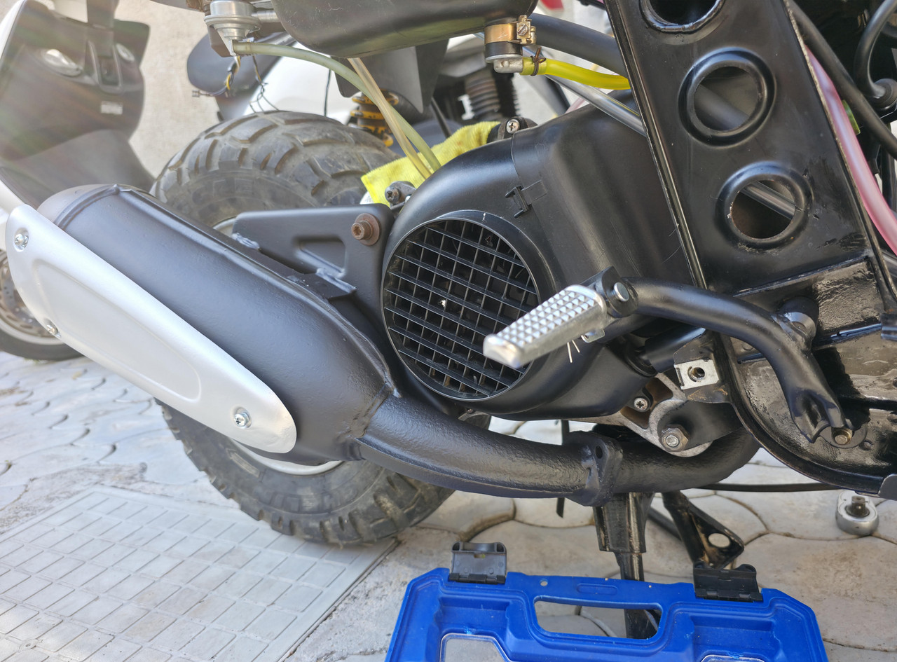

Danas brušenje i šmirglanje, opet prvo Korroplex, pa temperaturni. Auspuh samo stavio da vidim kako izgleda.
generiranje linka za sliku

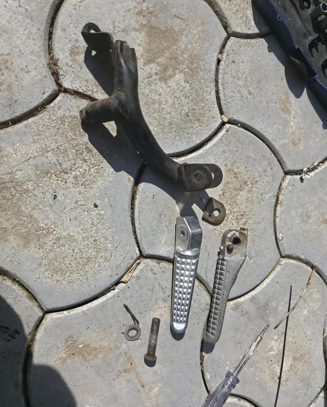

« Odgovori #47 : 16 Ožujka, 2026, 17:34:28 »
Upale i nove nogare, i kad sam skužio da se spajaju na osovinu nosača, odustao. Sutra možda izbiti polako sa navojnom šipkom.
  • Postova: 1261

Ne može se ovo nikako usporediti sa Dragster projektima, a nije ni išlo u tom smjeru, ali meni to ne izgleda loše. Naravno, ima tu još puno novih šarafa, šajbica....

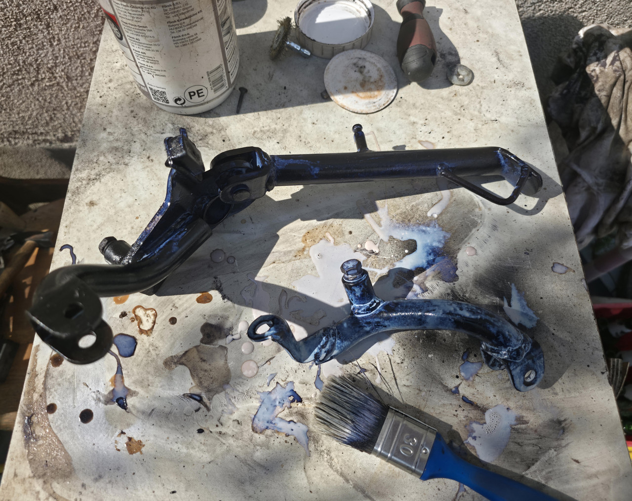

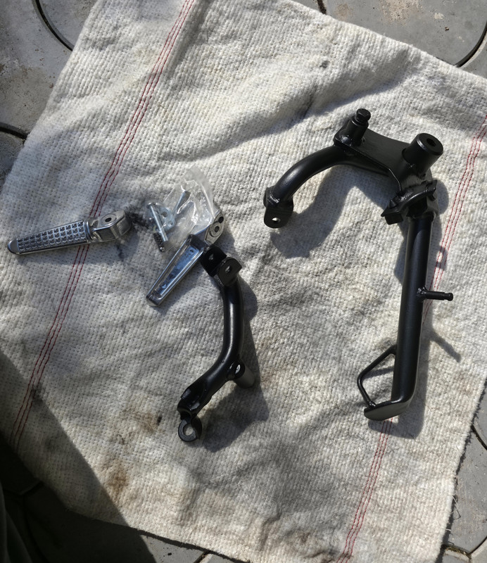

« Odgovori #49 : 17 Ožujka, 2026, 15:01:30 »

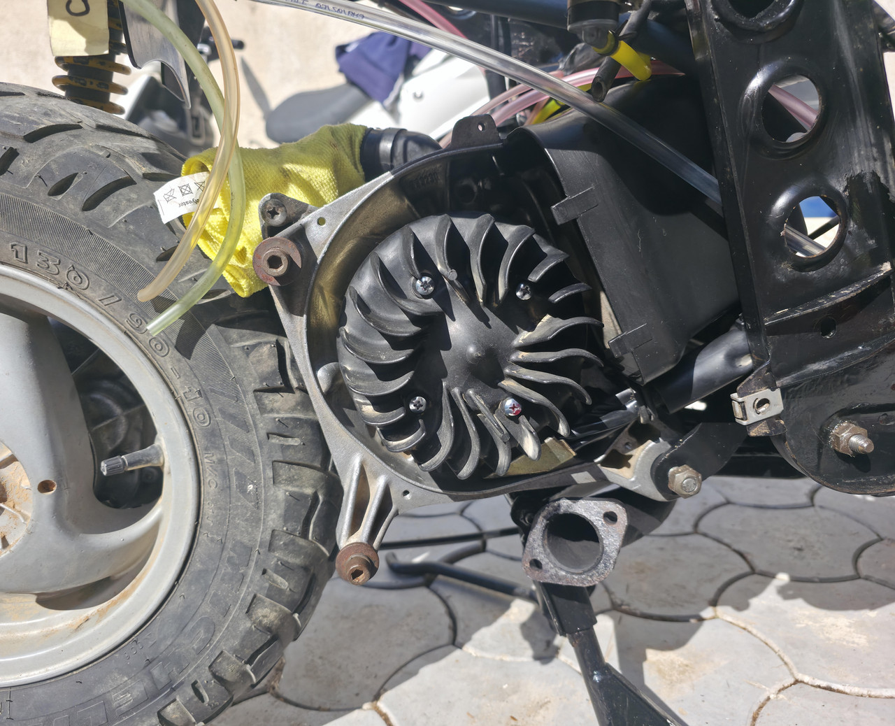

Danas sam se napatio sa osovinom nosača. Na kraju uspio sa druge strane, i odmah stavio nove šarafe. Kiša me prekinula, pa sam samo još par sitnica napravio. Sve šarafe odradio u ultrazvučnoj kadici, i Korroplexom, zamjenio potrgane prekidače paljenja i trube.

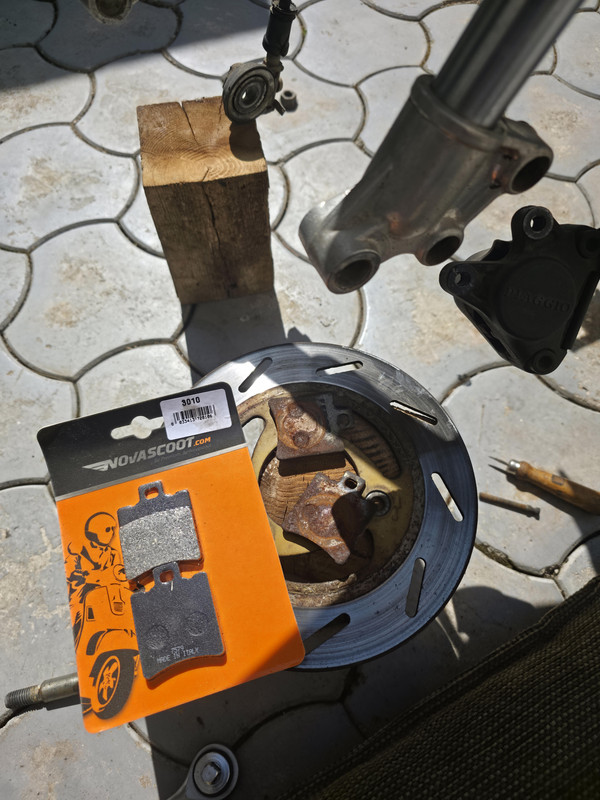

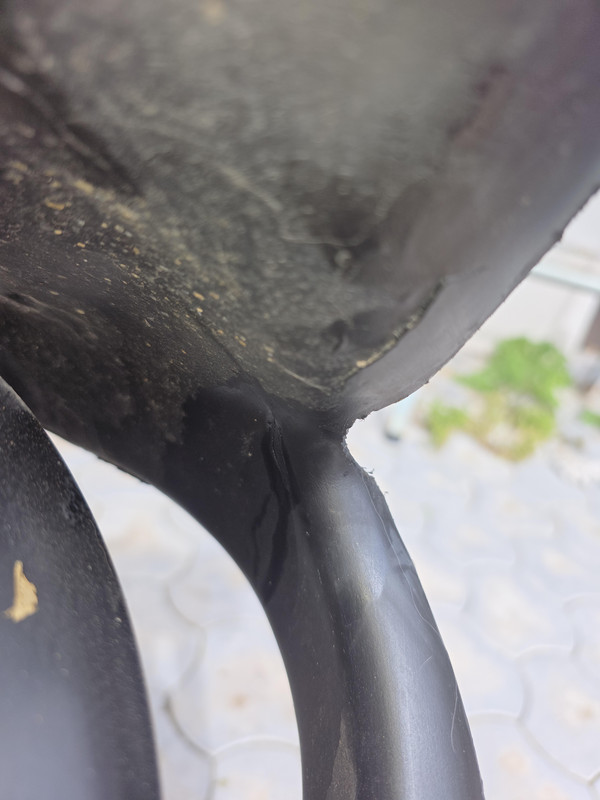

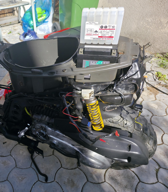

Prije par dana sam odlučio da ću sam farbati plastike, pa kako ispadne. Kupio sve, i pripremio, na kraju okrene bura i odustanem. Prebacim se na prvo paljenje, stavim novi akumulator, sve pospajam, pregledam, natoćim gorivo i stativa. Skužim da je prednji rezervoar kojeg sam mislio ukinuti, puknut na gornjem dijelu. Skidaj sve, odspajaj, blokiraj crijeva.
Krenem kurblati jer anlaser ne vrti, i nikako, iskre ima, ima goriva, ubacim malo u cilindar i upali na kratko. Ponovim par puta i ostane raditi, karburator je školski, na po 2 kruga. Zamjenim prednje pakne, pokušao dotegnuti zadnju kočnicu, ali mi nešto nije išlo, pa sam odustao. Nadam se ovih dana bar baciti filer, i prije toga povariti par nosača. Najbitnije je da je upalio.

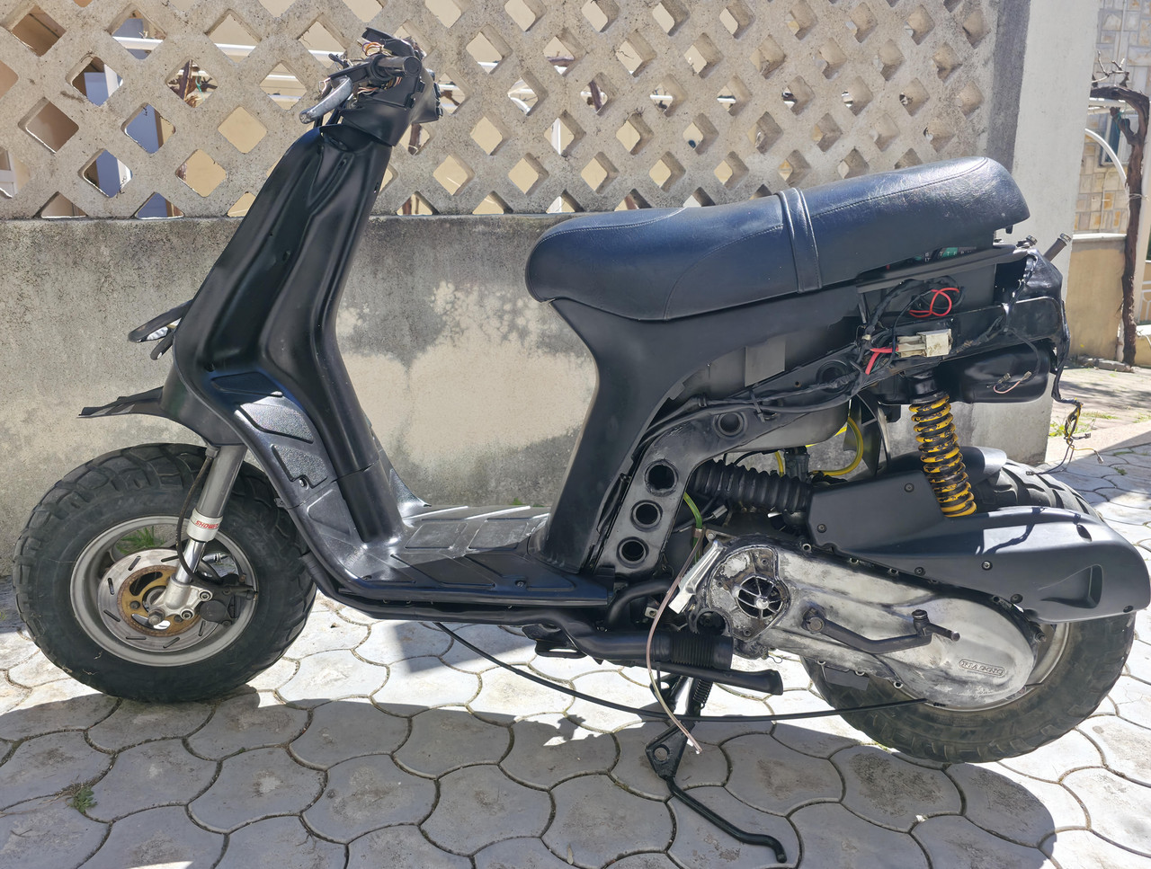

« Odgovori #56 : 11 Travnja, 2026, 14:53:14 »

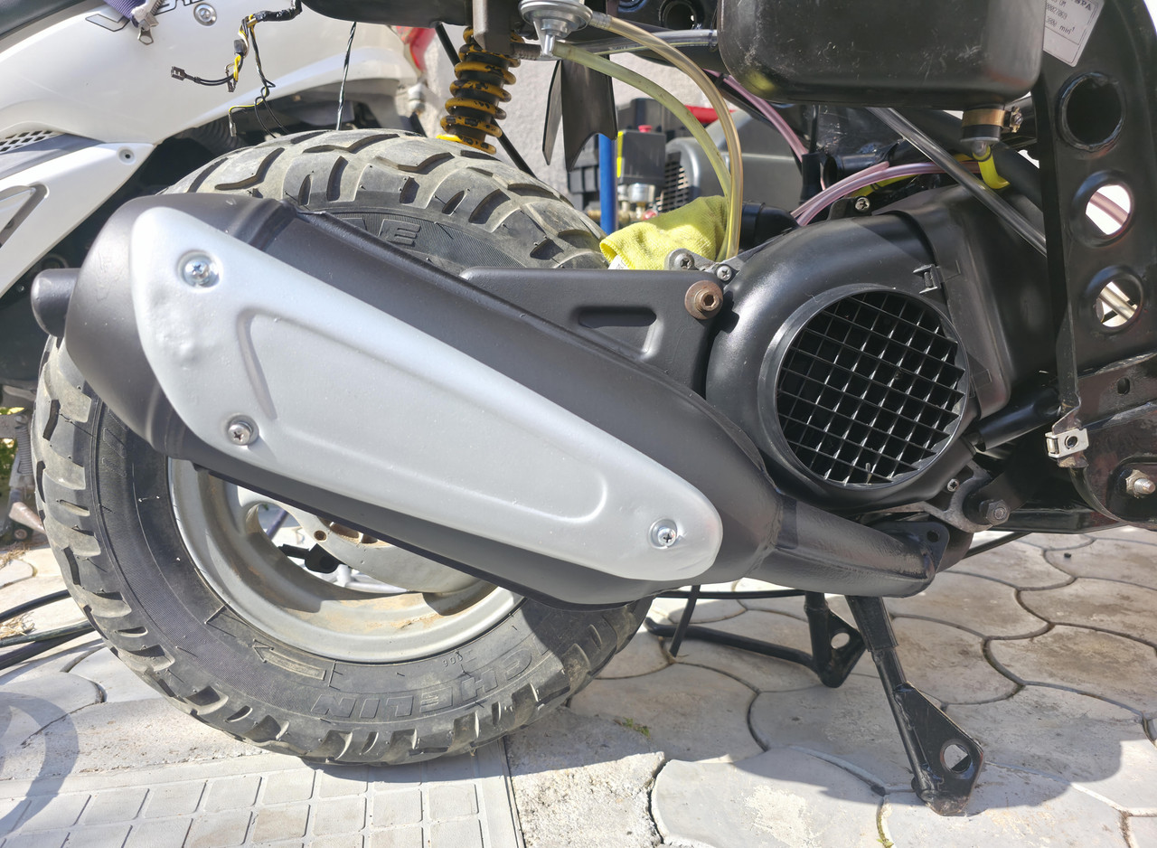

Lagano poprima oblik Typhoon-a.

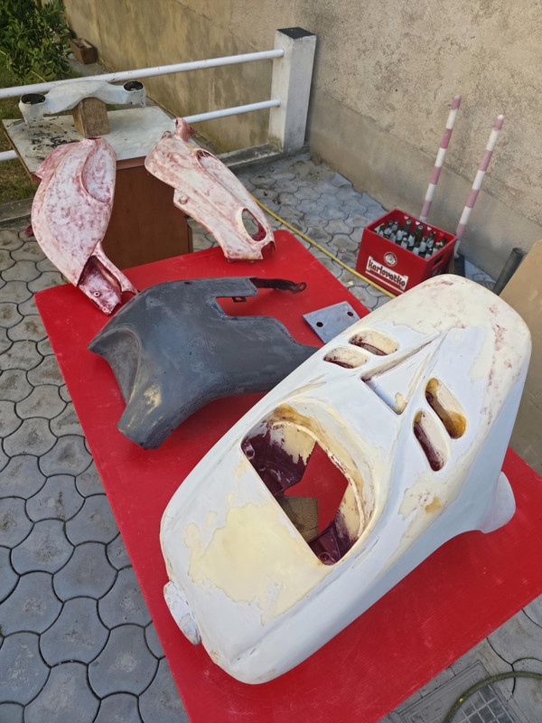

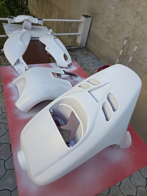

Ipak sam odlučio sam sve odraditi, ako ukenjam sa farbanjem, sam sam si kriv. Plastike pripremljene prije 10-ak dana, ali nije baš vrijeme bilo za farbanje, pa sam tek danas bacio filer, oko 0,5-0,6 l. Zadnji dio dijelova je isto došao, danas su i gume naručene. Sad samo uhvatiti malo volje, da se sve to završi.
