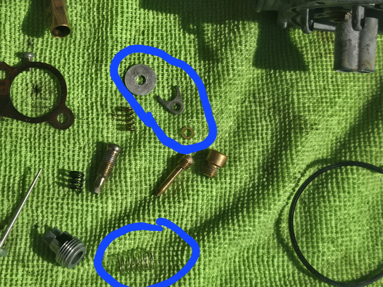

Naletio sam na mali problemčić, pa mi treba pomoć. Nisam se prije susretao sa ovim karburatorom, samo Dellorto, a i nisam baš puno slika napravio kod cijelog rastavljanja, opet greška, i sad mi nije jasno gdje idu ovi zaokruženi dijelovi?
Jedino logično mi je da se stavi kao na slici, iako opet i nema logike. Tražio sam manual na internetu, ali nema nigdje za VM20 325,  a pogotovo za cijeli Typhoon.

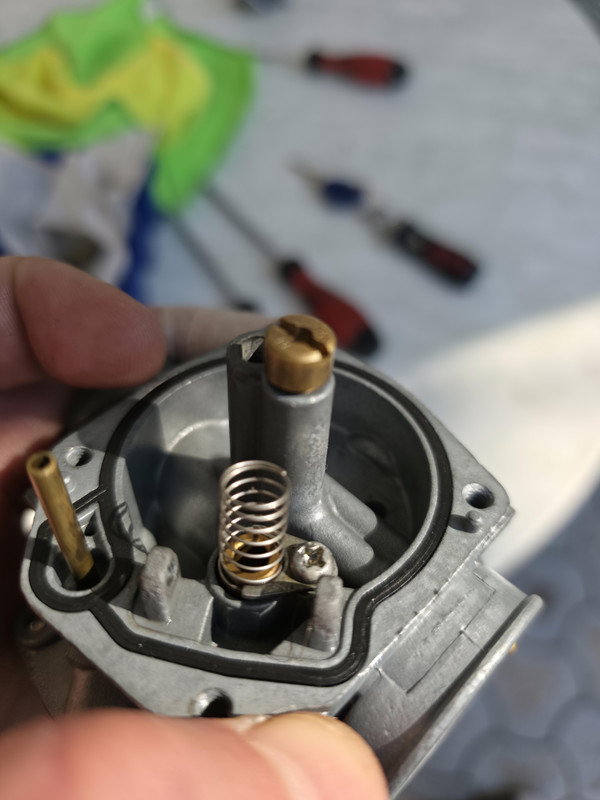

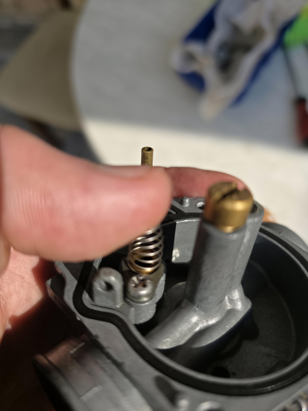

Jutros sam se bacio na karburator, jer mi je sve zakočio. Tražio sam odgovore ovdje, na Typhoon grupi, Dragster grupi i stativa. U odnosu na Dellorto,  ovo je stvarno glup mehanizam, idemo dalje.
Znači, u klipić karburatora prvo ide igla, bila je na 3, ja sam ju spustio na 2 zub, nakon igle ide taj feder (označen crvenom) koji liježe na mali plastični prsten koji ide prije zegera. Nakon toga ide ovaj pimpek (označen plavom) koji se zavrće unutar klipića. Na vrhu tog pimpeka ima utor za gas sajlu.
Debilizam na kvadrat🤦🏻‍♂️, ali riješeno napokon. Uzeo sam i nove osigurače.

Zaboravio sam napomenuti da je funkcija tog federa da vraća iglu prema dolje, kako je i označeno na slici iznad.
