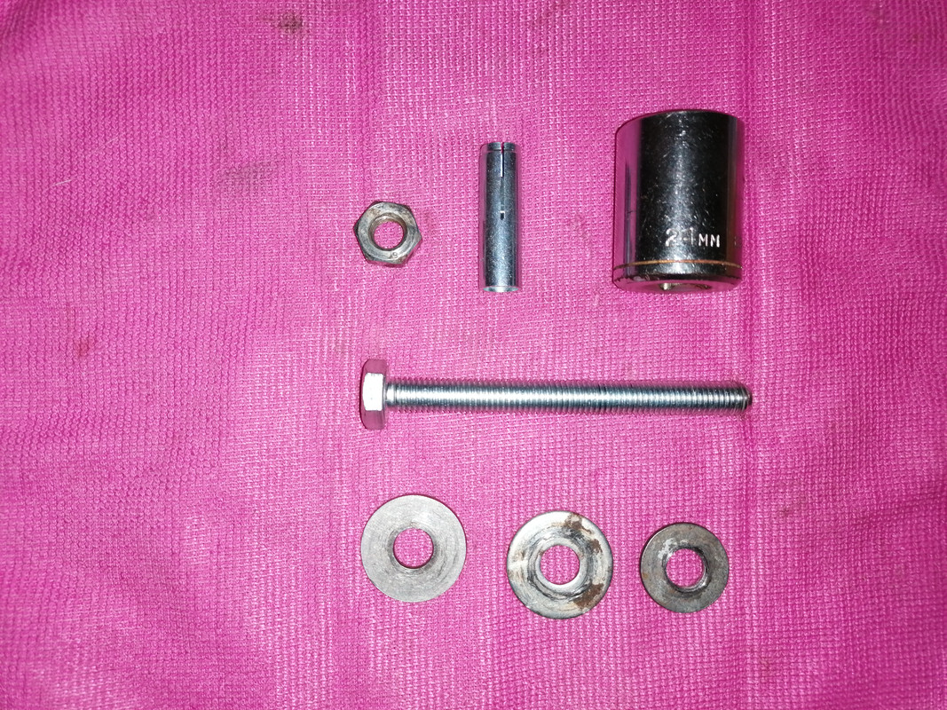

Hvala svima na odgovorima. Vidio sam da to ne ide baš lako, pa sam odlučio probati nešto lakše. Saznao sam točne dimenzije i po njima napravio nacrt, i to poslao u par firmi da vidim imaju li takve selene. Za sad se javila samo jedna i rekli su da rade po narudžbi, i da bi kroz koji dan trebali javiti cijenu.
jesi probao grijati zaj selen, pa nekim super tankim (fina mehanika) srafcigerom sastrane progurat i mozda nasut wd-a?

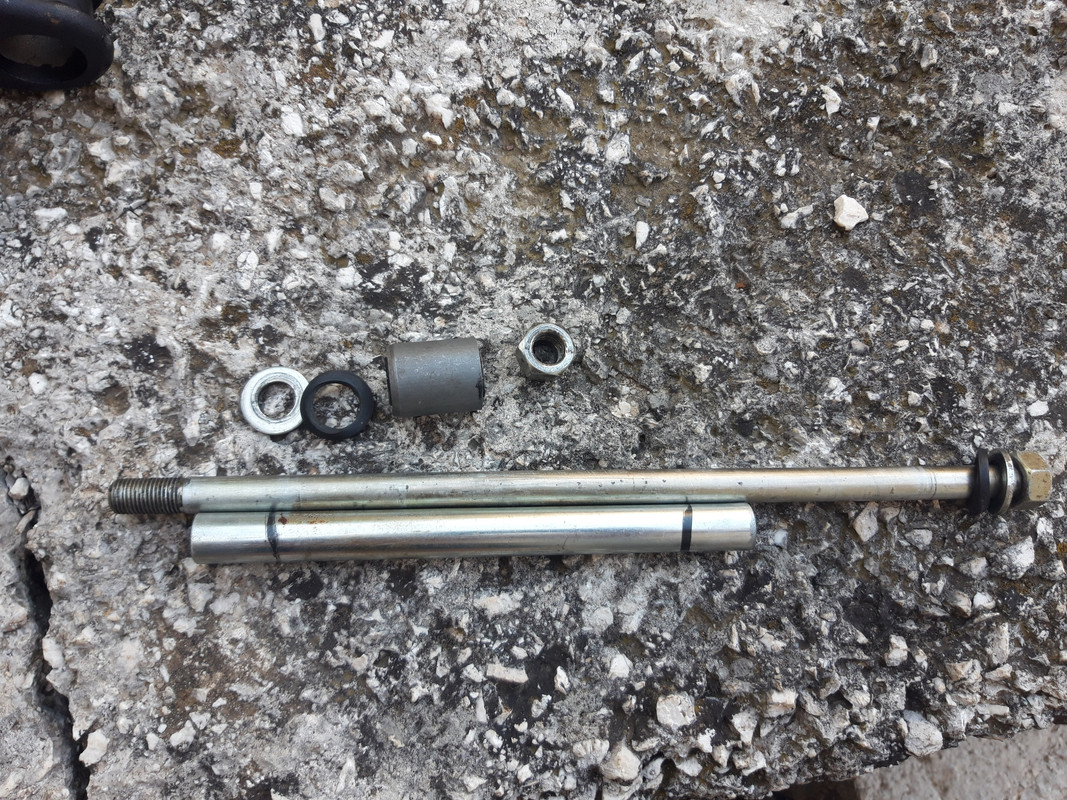

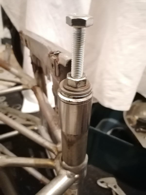

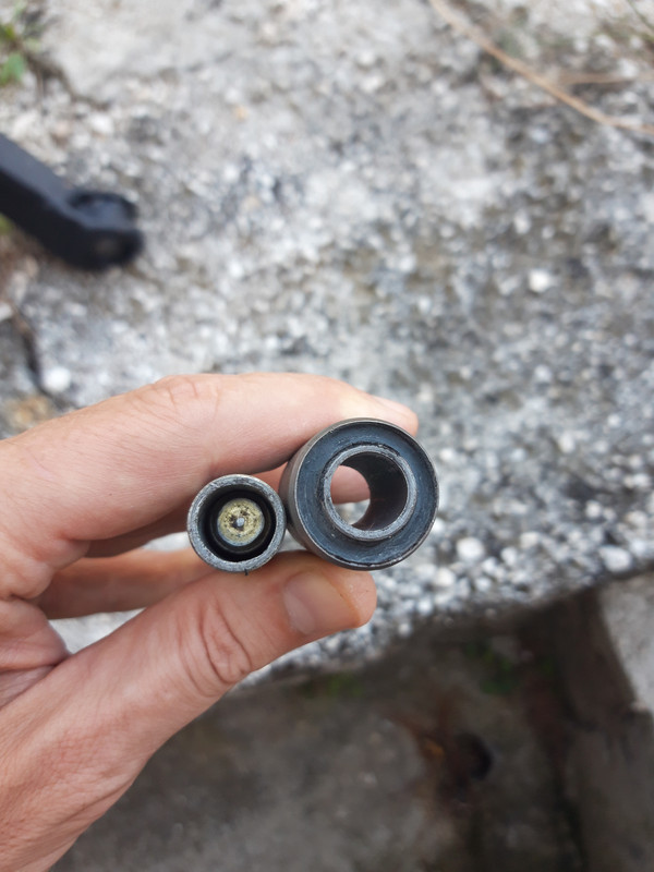

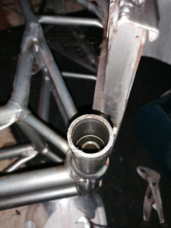

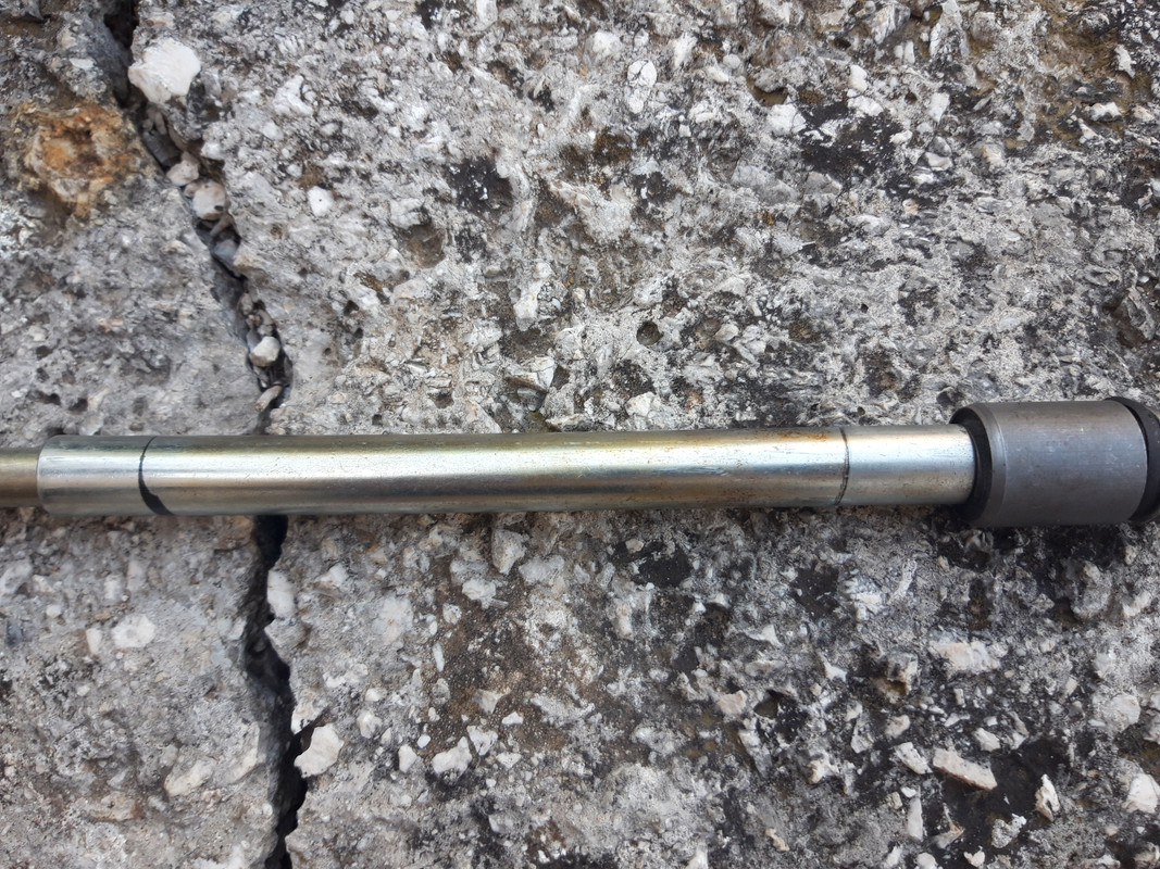

Nisam, odustao sam jer vidim da će bez oštećenja jako teško van. Imam viška ovu ramu koju ne mislim slagati, jer mi fali par dijelova koje je jako teško naći, pa sam htio probati na njoj za neke moguće druge projekte, da znam na čemu sam. Ona firma koju sam spominjao mi je poslala takvu ponudu, da mi je povoljnije naručiti iz UK....
Evo slike kako to izgleda iznutra. Ovo je od slaganja bijelog.

Ne razumijem, opisao sam ti kako ces ih iscupati skoro pa u detalje i opet se raspravlja o drugim opcijama jer je ovo kao "pretesko"   :dontknow: to je 1-2-3h posla max. i kako god ti to zamisljao nema ultra easy jednostavnog acina da se sve odradi za 10 minuta i bez muke..
Pitaš, i lijepo ti se odgovori, a ti ne pokušaš nego odustaneš🤦🏻‍♂️
@corector i posebno @argony hvala puno na savjetu, a nakon ove poruke iznad, stvarno moraš biti hajvan da ne probaš.
Naoravio sve i isčupao ga. Pokušao drugi, al nije išlo iz prve, pa ostavio za drugi put, uglavnom ide.
