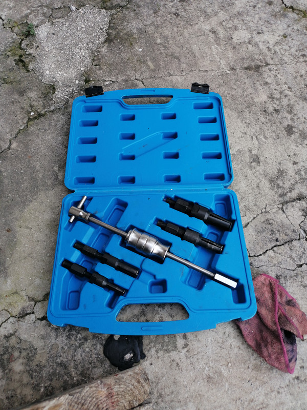

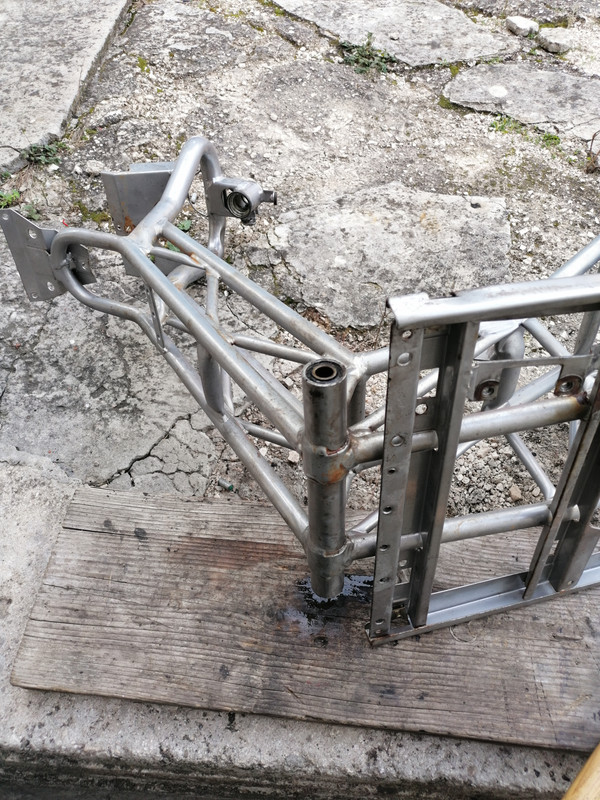

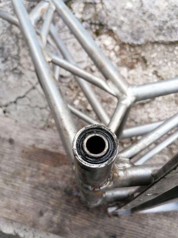

Blic pitanje 😁
Pada li nekome na pamet kako bi mogao izvući ovaj selen blok a da ga ne strgam? Pokušao sam sa ovim sa slike, ali ne miče ni milimetra. Između ovoga i drugoga sa druge strane ima cijev koja liježe na unutarnji metalni dio selena.

Dragster - bas i nema nacina za citave selene izvadit, morat ces ih sjebat i kupit nove. Predpostavljam da rama ide na plastificiranje pa ih moras vadit da se ne rastope?

Jel to selen ili lezaj? Kako bilo, ja sam takve izvlacio s tiplom i navojnom sipkom. Vidim da imas alat, pa mi je nesto cudno. Za ostvarit prvi pomak, odlicno ce posluzit neka gedora, a koliko vidim, tu bi igrala 24 negdje. Ako ne ide, ugrij.

« Odgovori #12173 : 28 Siječanj, 2022, 16:25:36 »
taj udarni izvlakac ne radi na gumi, treba ti na navoj izvlakac

« Odgovori #12174 : 28 Siječanj, 2022, 18:47:39 »
Samo kvalitetnu mesing tiplu nabavi i mora ga izvuci.
Odg: Blic pitanja
« Odgovori #12175 : 29 Siječanj, 2022, 13:32:22 »
Tako je, ja sam iz nosaca masine piaggio 50 iscupao sa mesinganim tiplovima. Uglavis tipl u selen, dakle zategnes saraf da se tipl rasiri i zaglavi u selenu. Onda uzmes navojnu šipku (ili duzi saraf) istog navoja kao i taj saraf iz tipla. Originalni saraf tipla izvadis, navojnu sipku zavrnes unutra. Nađeš gedoru koja je veca od selena ali ne veca od cijevi rame jer se mora osloniti na nju.. preko gedore ide sajba pa matica i onda samo zatezes dok ga ne iscupas.
A da ih ugradis ponovo, treba ti opet navojna šipka dovoljno duga da moze proci kroz ramu i da viri s obje strane. Onda sa strane selena kog ubacujes stavis sajbu i maticu na sipku a sa druge strane ili onu gedoru s pocetka price ili sajbu dovoljno veliku da se moze osloniti na ramu. I opet matica, stetanje i uvlacenje selena unutra. Naravno da treba podmazati selen i cijev pri uvlacenju kako bi lakse islo...

« Odgovori #12176 : 29 Siječanj, 2022, 16:47:11 »
ne znam da se nadje dovoljno uska i duga cijev, koja bi se ovako razrezala, pa sa druge strane izudaralo van :/
Odg: Blic pitanja
« Odgovori #12177 : 29 Siječanj, 2022, 18:04:39 »
Nece moc na udarac kad guma amortizira
  • Postova: 4359
Odg: Blic pitanja
« Odgovori #12178 : 29 Siječanj, 2022, 18:41:09 »
aha, guma je direkt na ramu, nema neka piksica?
Odg: Blic pitanja
« Odgovori #12179 : 30 Siječanj, 2022, 08:58:43 »
Pa i da ima, opet bi guma apsorbovala udarce. Seleni se na udarac ne cupaju, samo na konstantni potisak.
