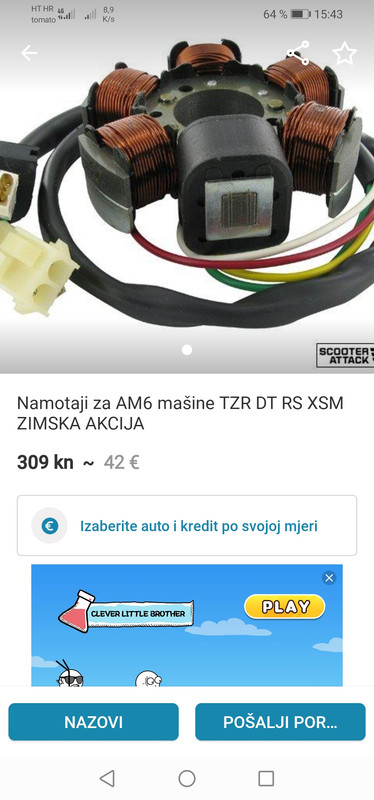

Pozdrav svima, treba mi mala pomoć.
Slažem Minarelli za Betu Ark LC, i odmah pri skidanju poklopca vodene sam vidio da paljenje nije isto kao na svima koje sam do sad slagao. Radapciger za skidanje magneta sam morao praviti drugi, jer onaj koji imam nije pasao. Magnet i namotaji su drugačiji, i unutar magneta sam našao neke polomljene komade, vjerujem da je od ovoga sa namotaja.
E sad ☝🏻
Zna li netko koji sve skuteri sa Minarelli mašinom imaju ovakvo paljenje, jer vjerujem da je ovo svoje odradilo? Ispod su slike strganih namotaja i usporedba sa onima koje imam na Dragsterima.
Hvala unaprijed.
Izgleda da su namotaji takvi, i da ništa nije strgano.

Po slikama, jel ovo strgano ili su takvi namotaji? Samo da mi netko potvrdi, da znam jel trebam tražiti druge.

Ovi namotaji desno djeluju kao da su premotavani i to ručno bez namatalice, možda griješim.

« Odgovori #12145 : 16 Siječanj, 2022, 20:06:33 »
Da. Izgledaju dosta neuredno namotani.
Ali mozda uredno rade :icon_scratch:

Beta ti je imala Ducati paljenje, specificno po tome sto ima pickup unutar magneta. I malo su zice drukcije.
Ovo Dragsterovo su imale Yamahe do 2003 godine, stari tio paljenja s vanjskim pickupom. I jos neki Minarelliji, izuzev Bete i Malagutija.
Do Ducati paljenje malo mutavo, al dobro. Yamahini je legenadrno.
