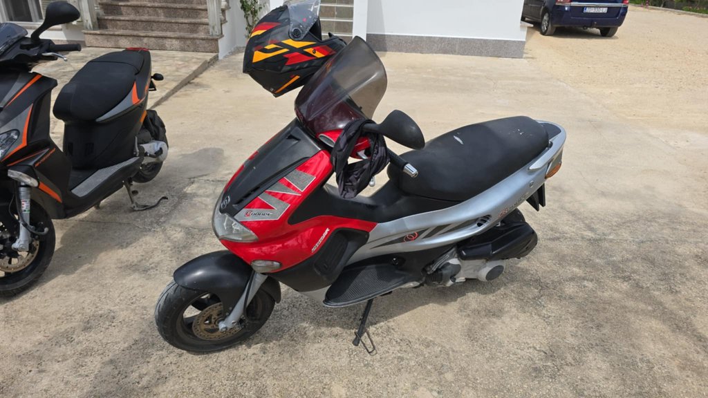

Evo jedna današnja spontana kupnja, gdje sam pregledavajući Marketplace na FB naletio na ovaj 9/10 primjerak VXR 200, pozvao čovika da dođe kod mene na posao, i evo ga, ostao kod mene  :icon_biggrin:
Ima nove amortizere, nov akumulator, novi Polini vario 8 rolica i Malossi kevlar remen, fali mu jedino izmjena ulja. Koliko sam shvatio, mašina je sa novijeg ST200 sa 7.000 km ili je toliko prošla na njemu, nebitno... Skuter pali, vozi, bez greške, uz nekoliko sitnih estetskih nedostataka koji su se zadesili skuterić... Rade mi je uočio da je tu i kratki sic, kad dođem doma, imam još jedan, pa ako bude duži (OEM), dat ću ga na tapeciranje da bude sličan ovome. Još jedan nedostatak koji odstupa od savršenosti skutera, je da nema sajle koja otvara poklopac rezervoara za gorivo, tako da to moram da riješim ...
