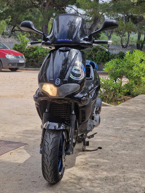

Hah, ovo je kad opet ideš u krajnosti, jer si za dobre plastike išao i u Zabok. Ima da skuter bude tip top!
Naravno, zadnja fotka je situacija koja je bila prva stvar koju sam napravio kad sam došao doma i izašao iz auta... naravno, izvadio plastike i oprao ih dobro hahah ...

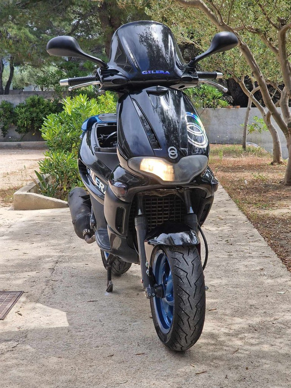

Evo, odradio sam jutros i zadnje plastike, tako da se nadam da će to biti to ... moram prednji blatobran ponoviti jer mi se prelilo malo... mislim da se vidi i i na fotki... pobrusit ćemo pa ćemo matirati i baciti još laka  :icon_biggrin: najviše sam impresioniran kako je ispao veliki vizir  :headbang:

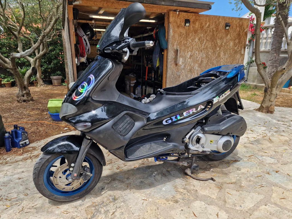

Zamijenio sam konačno felge, sad su plave, a bijele su ostavljene na pjeskarenju! Sa instalacijom felgi, montirao sam disk i nove šarafe, te blatobran jer mi je skuter bez njega pravi trn u oko.  Zadovoljan sam kako izgleda. Naime, išao sam montirati oprugu brave da ju drži i poletila mi je negdje, tako da sam sad opet naručio istu. Složio sam i sat, te ga instalira na skuter. Sve radim osim lampice dugog svitla, pokazivača goriva i pokazivača temperature. Ubacio sam led-ice nove u sat.
Te imam potragu za zadnjim ispravnim repom i instalacijom!! (bez poklopaca)

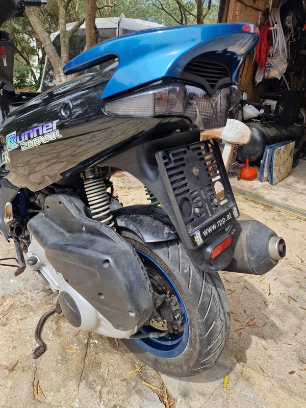

što se tiče zadnje lampe, naručio sam od nekoga lika, sutra u 11h šalje autobusom iz Zagreba pa ćemo vidit (komplet blatobran sa instalacijama i poklopcima ...

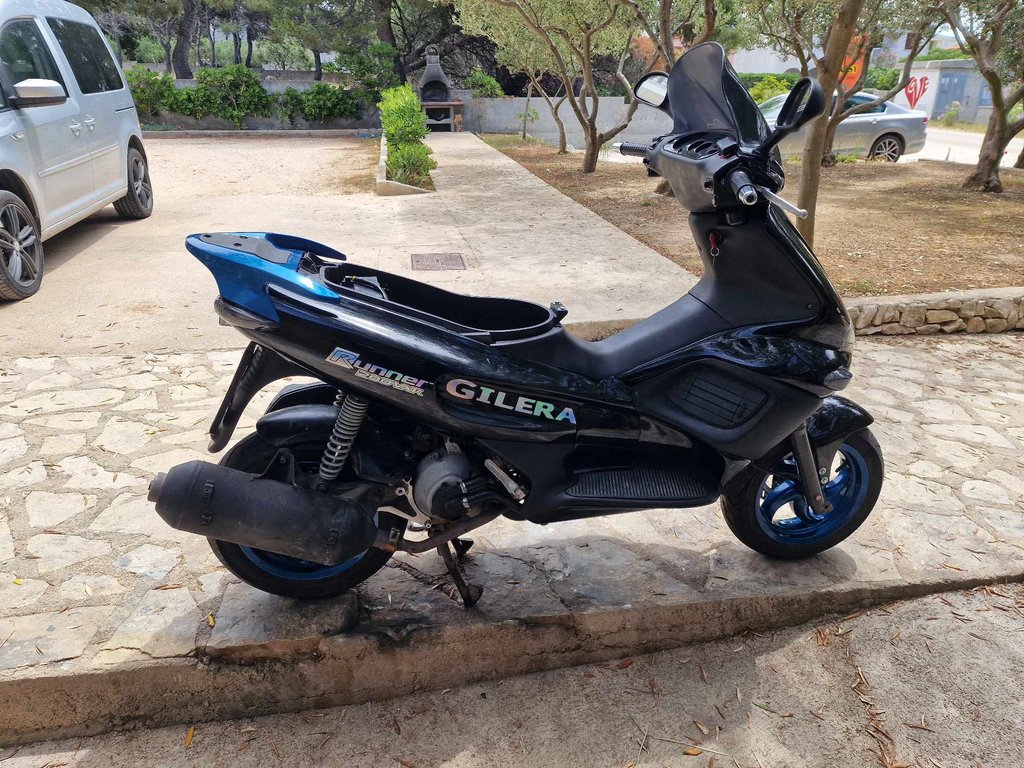

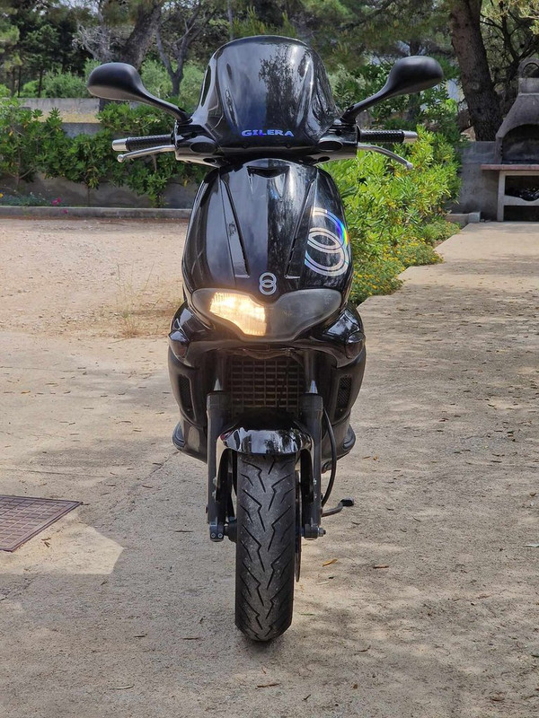

« Odgovori #36 : 24 Svibanj, 2024, 14:27:06 »

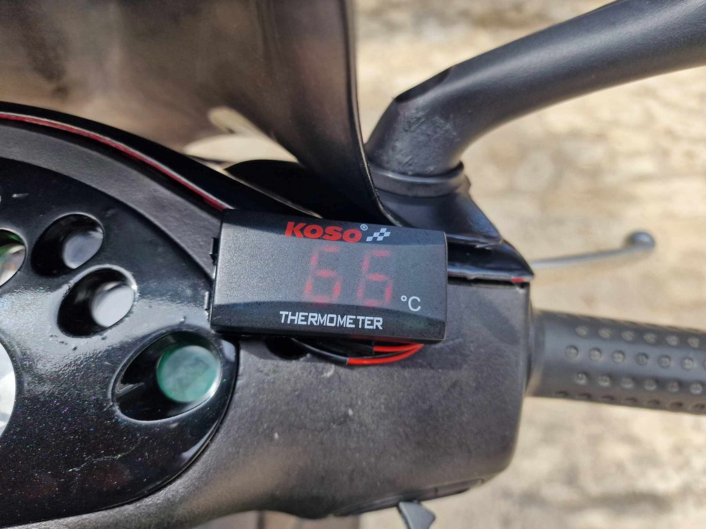

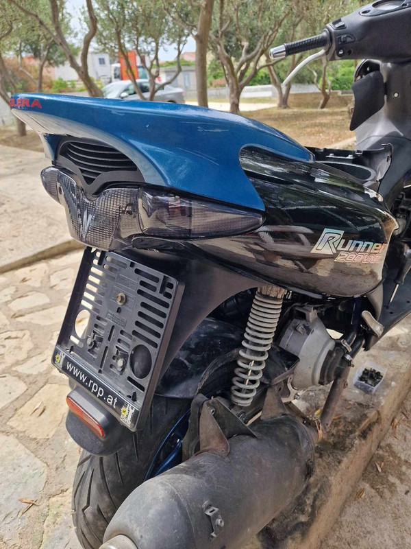

Stigle naljepnice i KOSO čitač temperature pa evo lagano se ugrađuje danas...
Naljepnice sam složio najbolje što sam mogao, naravno kombinirajući više stilova. Koso sam ugradio tu zbog mjesta jer je tu već probušena rupa bila za neki prekidač.
« Zadnja izmjena: 24 Svibanj, 2024, 14:31:42 challenbeen »
  • Postova: 3215
Odg: Gilera Runner VXR 180/200 2002 by Challenbeen
« Odgovori #37 : 25 Svibanj, 2024, 13:40:01 »
Nisam ima nešto volje fotkat, pa sam fotkao na završetku. Prvo sam instalirao Koso pokazivač temperature, koji je plug and play za isti senzor na bloku, tako da se nadam sad točnom prikazu temperature! Posli toga, složio sam jedva bravu da se drži sama, te sam odmah posli krenuo spontano slagati plastike (neplanirano). Tako da sam ga ubiti i složio. Da, fali sjedalo, ali na tapeciranju a prije sredine sljedećeg tjedna neće biti moguće da ga teta završi.
Naljepnice su malo Aliexpress, ali gledajte, meni se donekle sviđa jer sam odmah znao kakva će ići kombinacija, a to je ona ista kakva je bila na SR150. Ja sam zadovoljan! I dalje radi hladan visoko na leru, ali kad pređe 40'C na koso satu, sam se krene spuštati i radi "idealno" zagrijan. Mogao bi probati sa Denso svjećicom čim je se sjetim naručiti. Od narudžbi još ostaje originalan akumulator, staviti poklopac preko akumulatora, te ga odvesti na registraciju.
