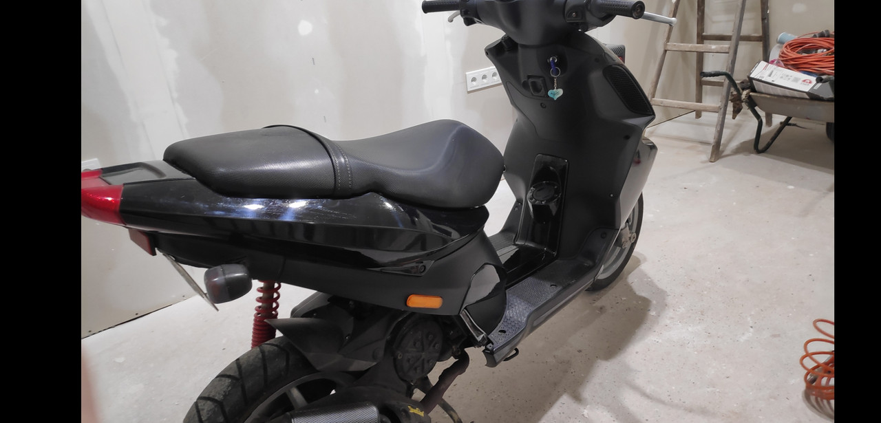

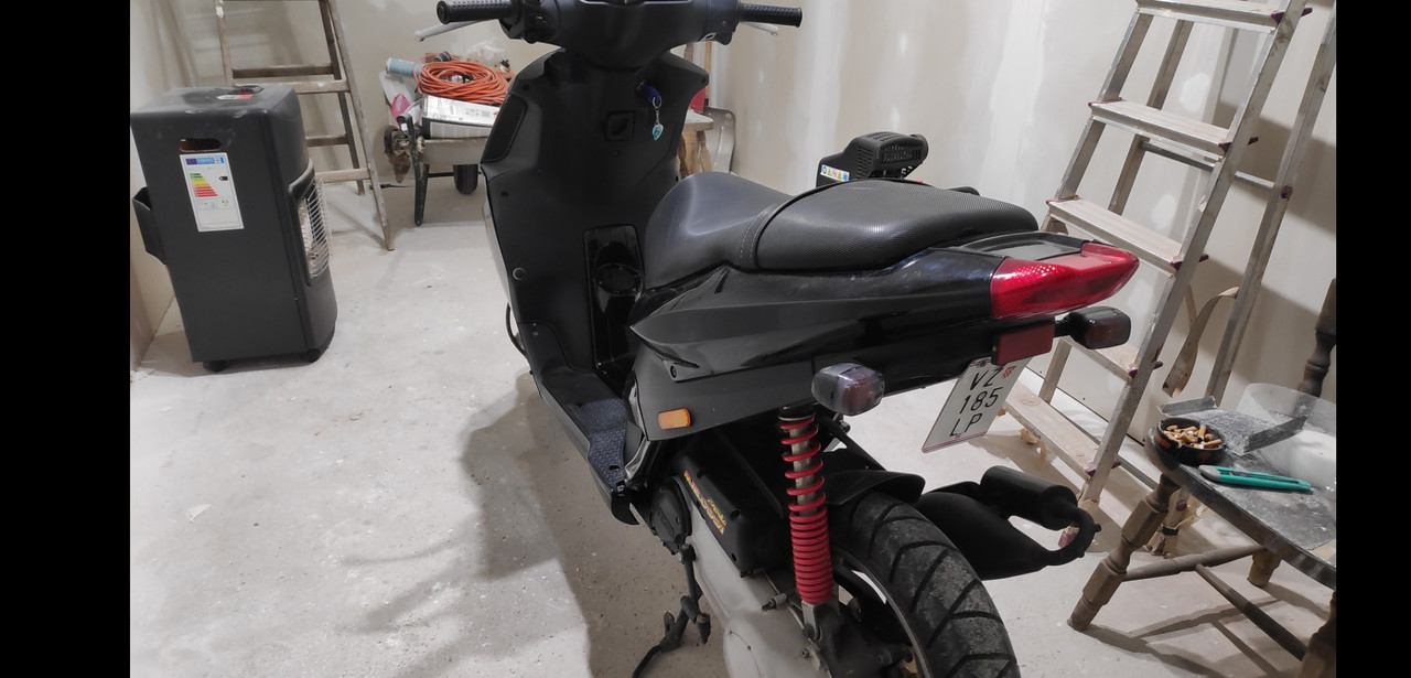

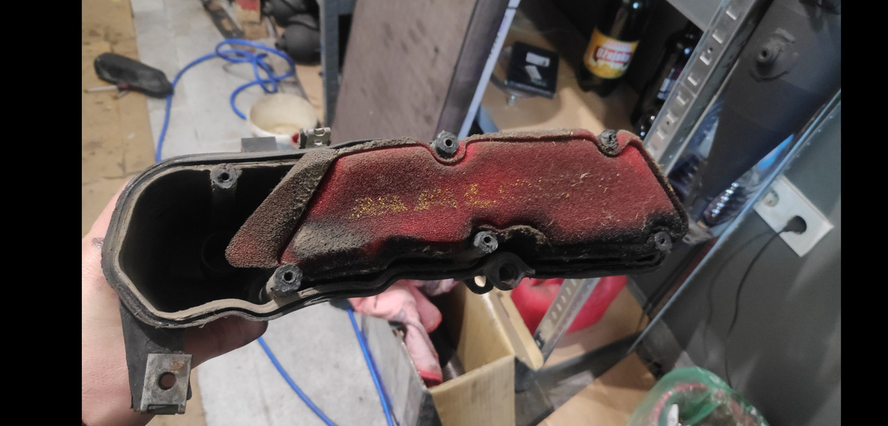

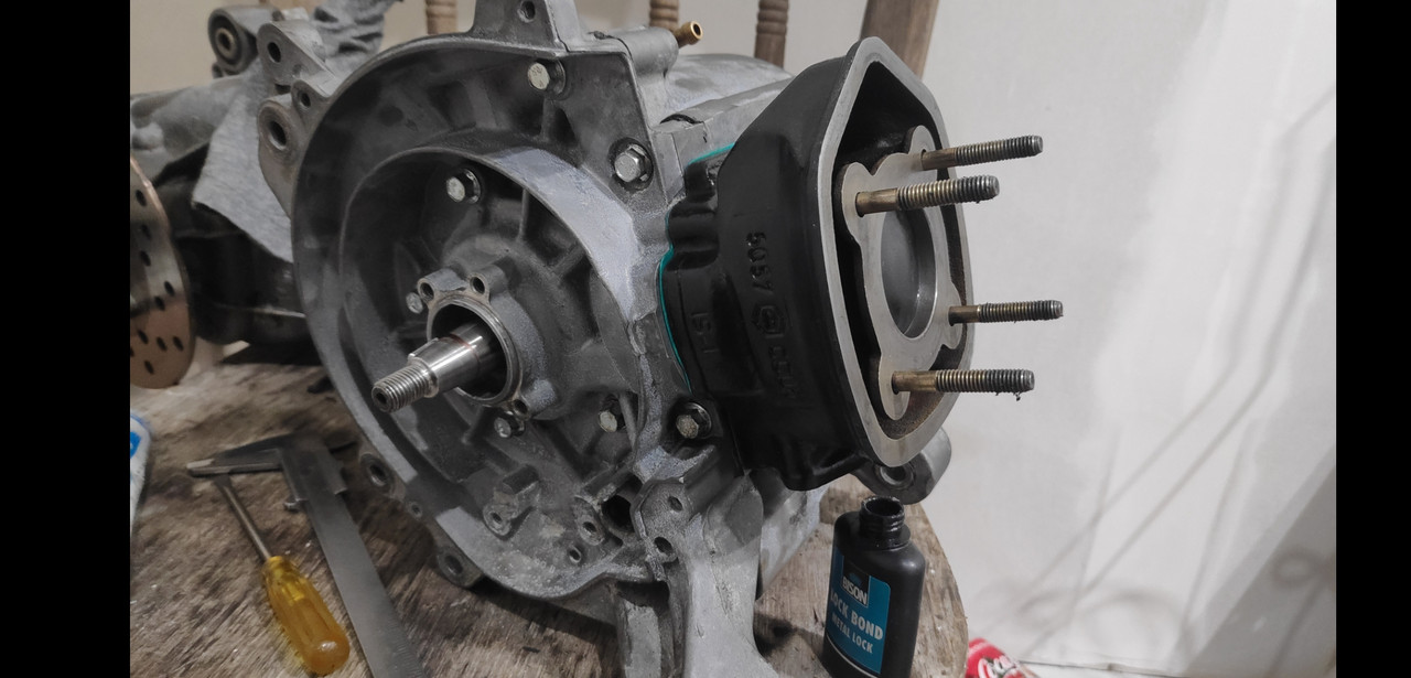

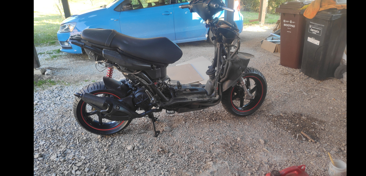

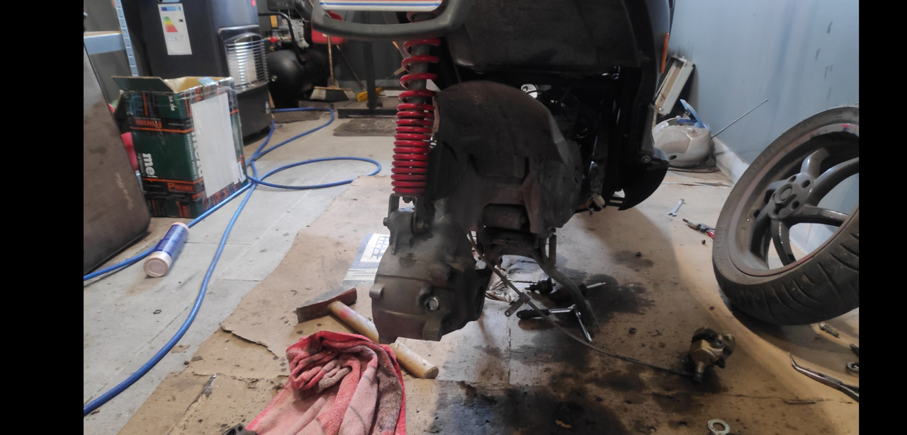

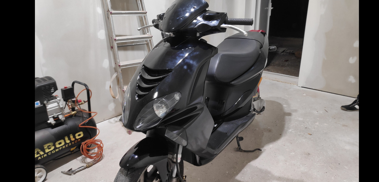

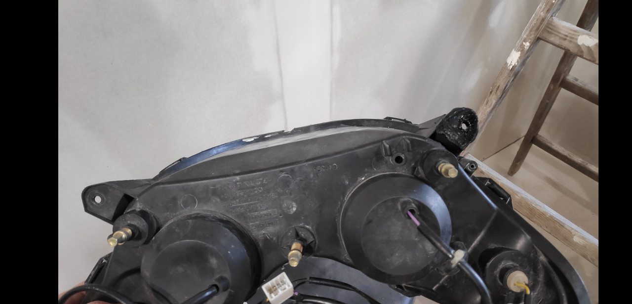

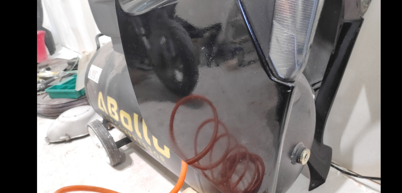

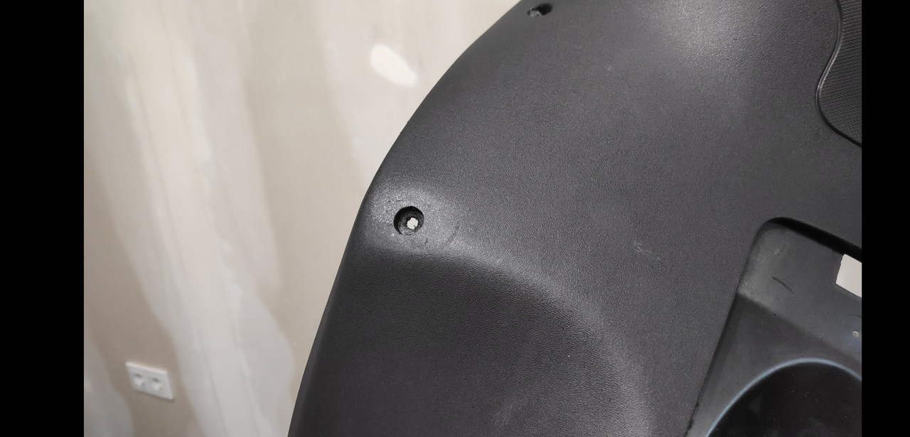

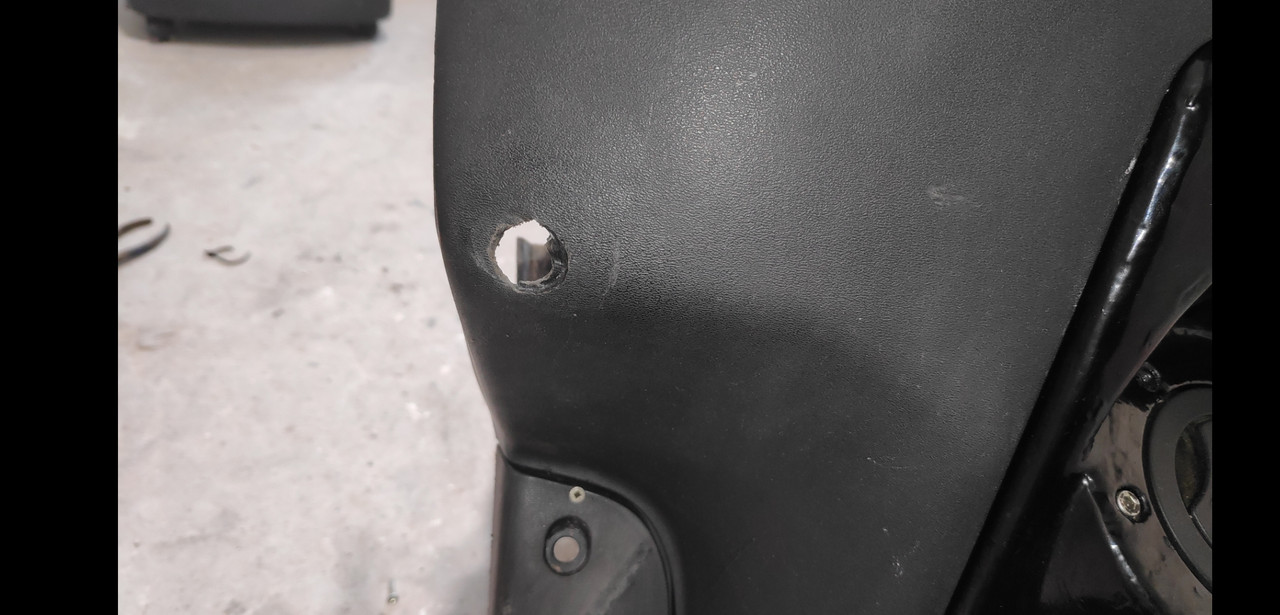

Prica ide nekako ovako,u Veljaci 2020g sam kupio NRG powera koji je bio dosta umoran,ali za jako dobro cijenu,mislim da se radilo o 3000kn i ih VŽ ga dofurao doma.Plan je bio srediti ga i prodati dalje.Skuter je kupljen sa kvatom da se guši,ali je tu bila rms termogrupa i radilica sa luftom koja je blago čekićala,pa je trebalo napraviti generalku.Ovako je skuter izgledao.Lose polakiran,odrezan rep,rupa za seraf na protuoklopu i jos dosta sitnica koje je trebalo porijesavati.
Odg: Piaggio NRG Power 50->70 dario007
« Odgovori #1 : 07 Listopad, 2021, 21:45:41 »

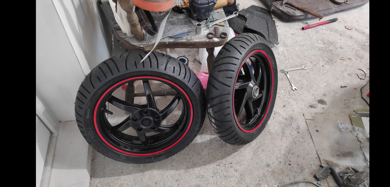

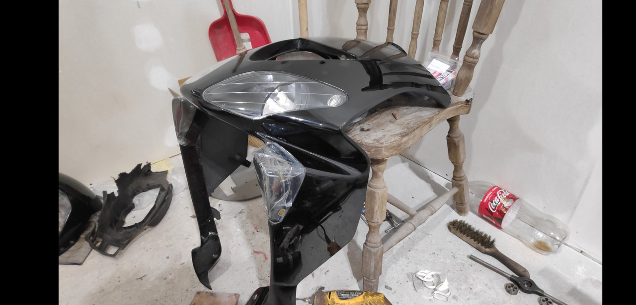

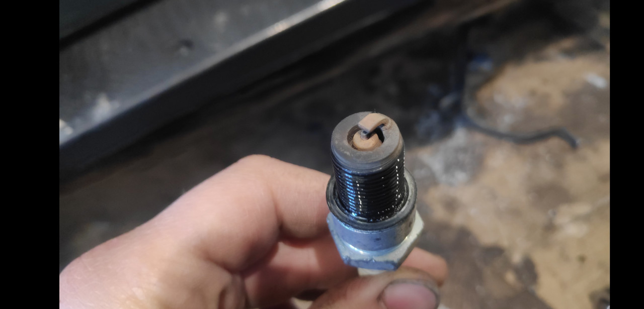

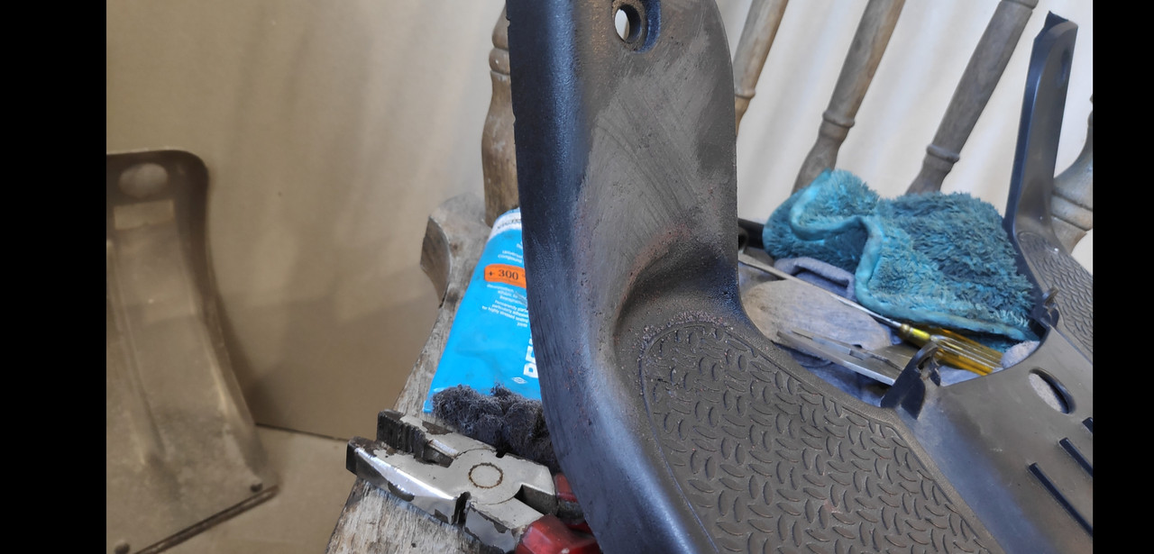

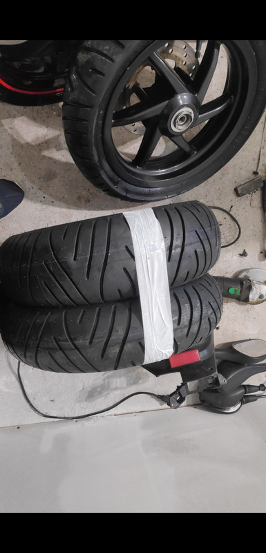

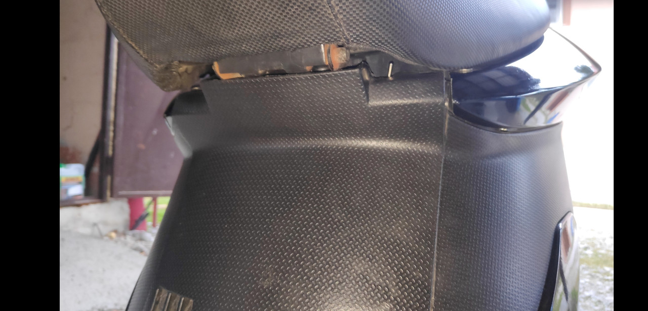

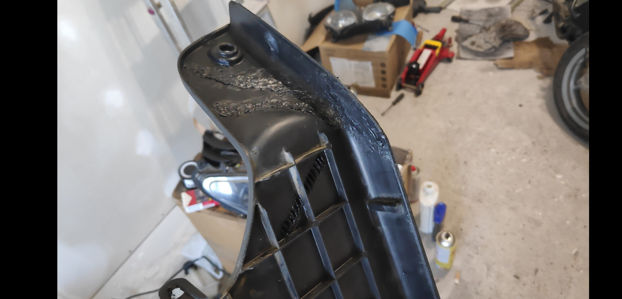

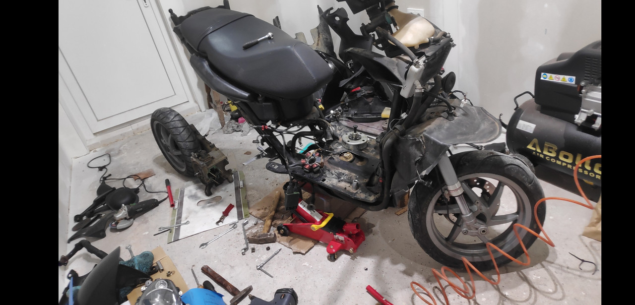

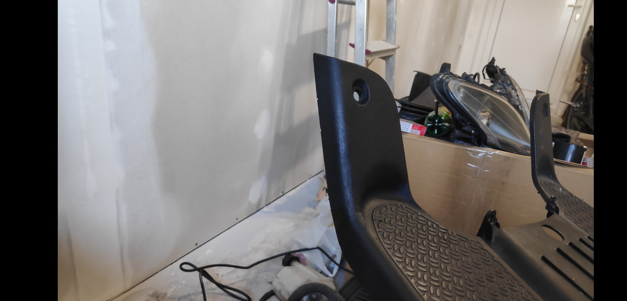

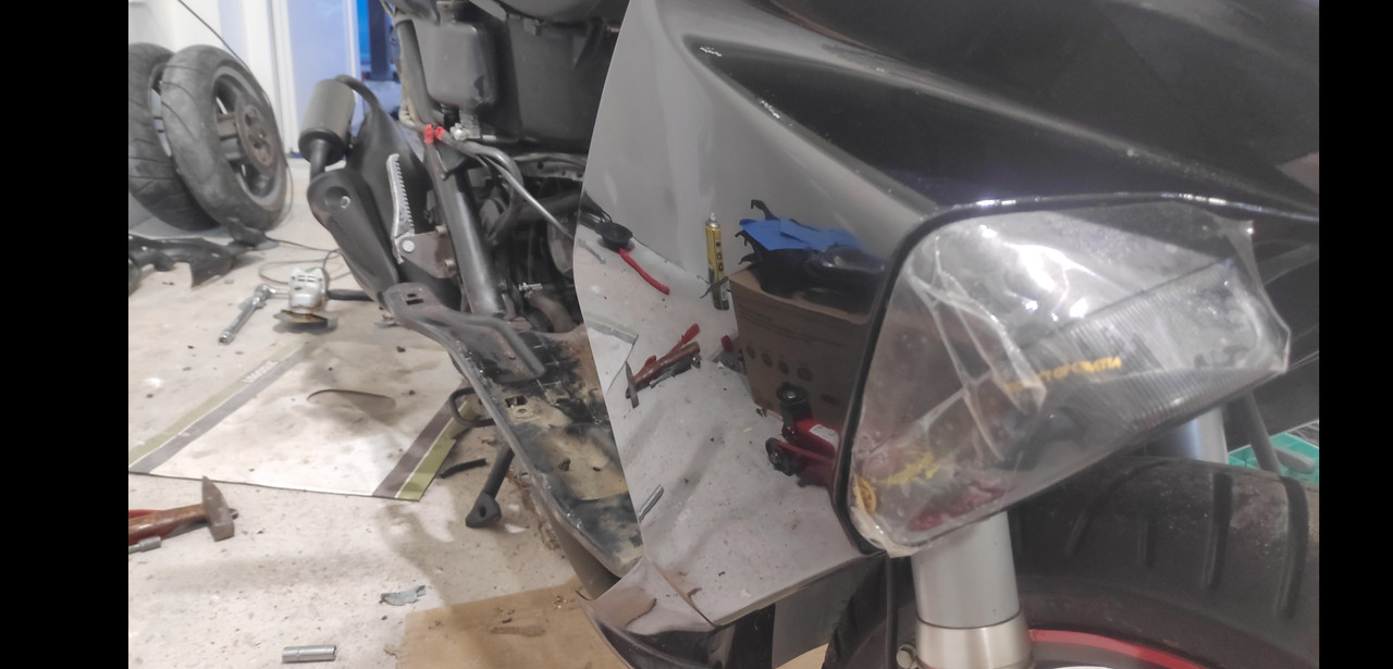

Onda sam nabavio novi rep koji nije rezan,pokrapo i napravio nosace na nekim plastikama,iz steka izvadio crne felge za koje sam kupio nove gume,napravio generalku na masini sa novom OEM radilicom i original termogrupom u top stanju koju je donirao Matija84m.Reparirana vodena,novi lezaji i semerinzi.Multivar je dosao sa skuterom i tada je prodan,jer mi nije trebao,a skuter isao u prodaju.Nova crijeva stavljena itd.Uglavnom napravljeno sve zivo i nezivo sto je god trebalo.
« Odgovori #2 : 07 Listopad, 2021, 21:46:49 »
« Odgovori #3 : 07 Listopad, 2021, 21:53:14 »

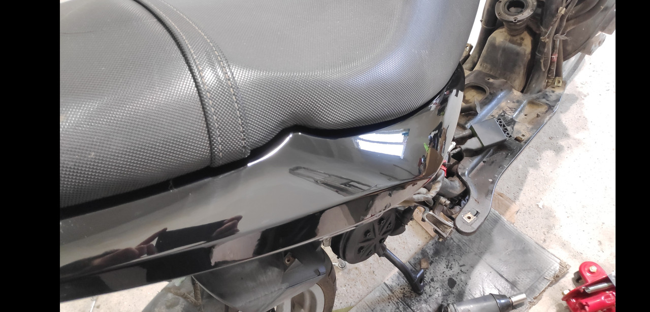

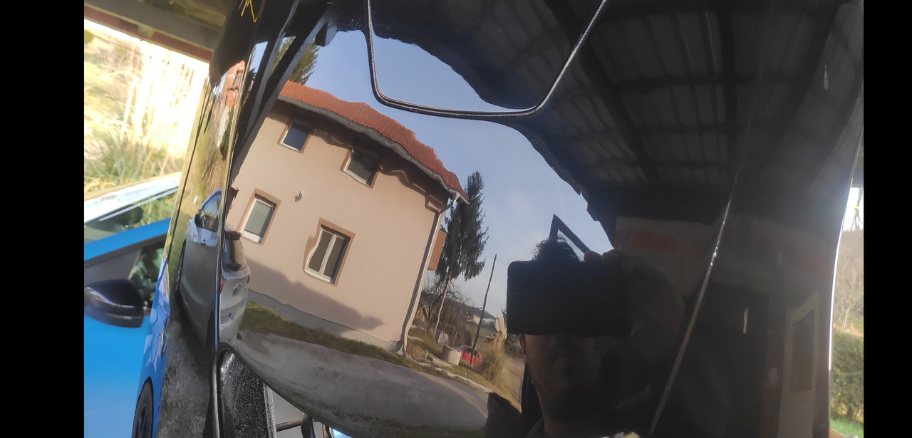

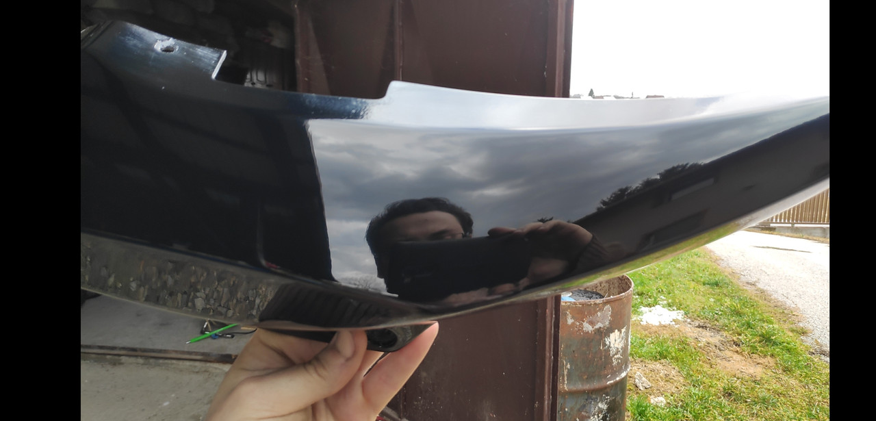

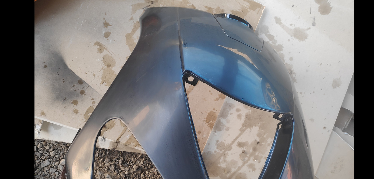

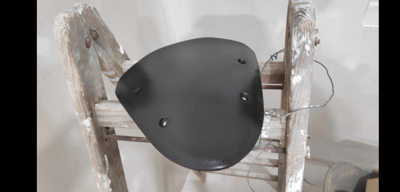

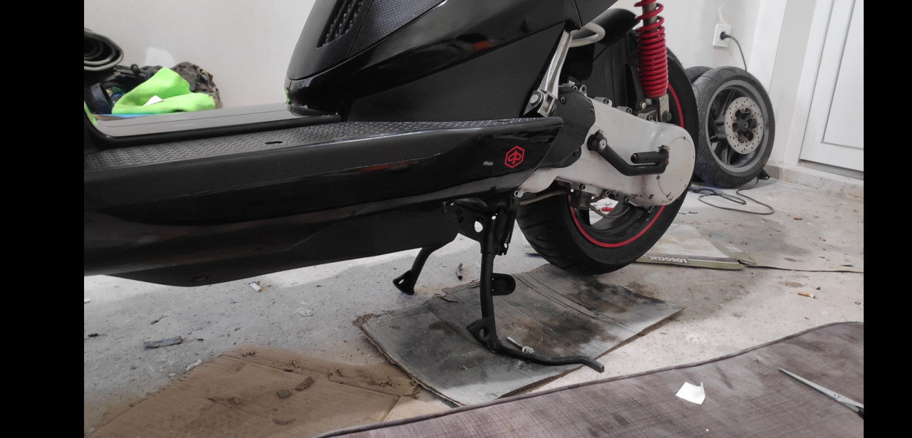

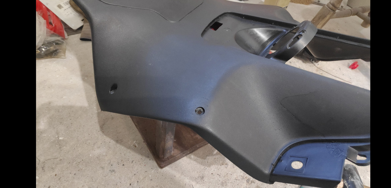

Tako se jos uredila estetika,pa su na felge stavljene trakice,pia znakovi na par mjesta,komplet lose polakiran skuter je brusen sa 1000,2000 i 3000 smirglom te kasnije ispoliran.
Da sad ne stavljam sve slike,izabrao sam samo neke.

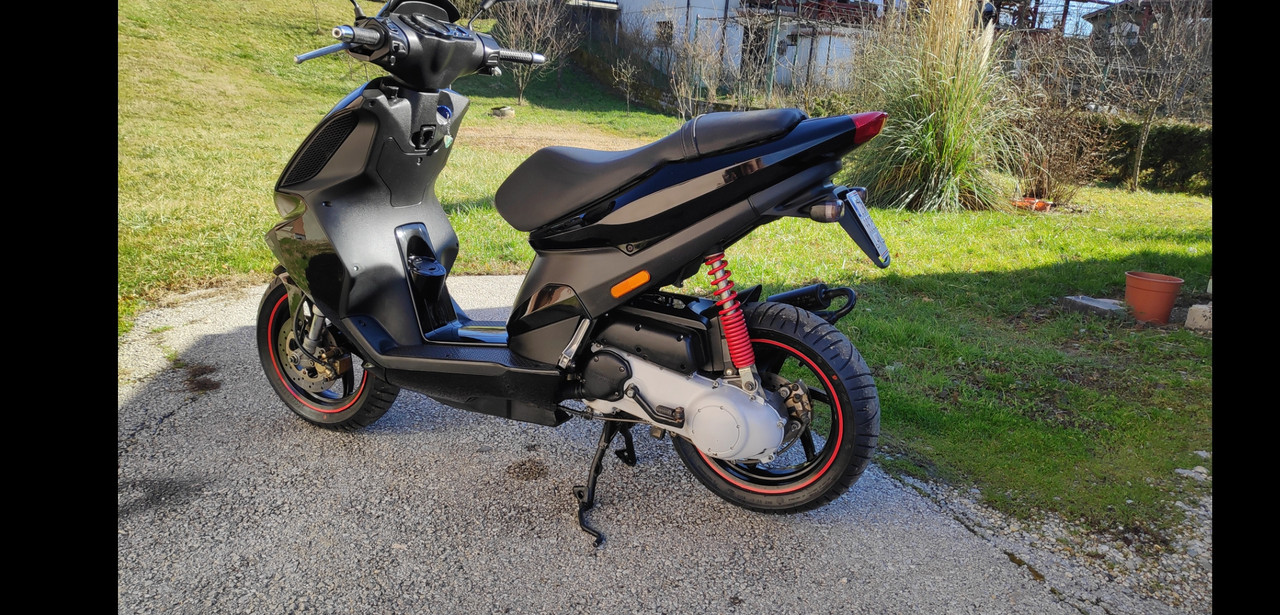

« Odgovori #4 : 07 Listopad, 2021, 21:57:21 »

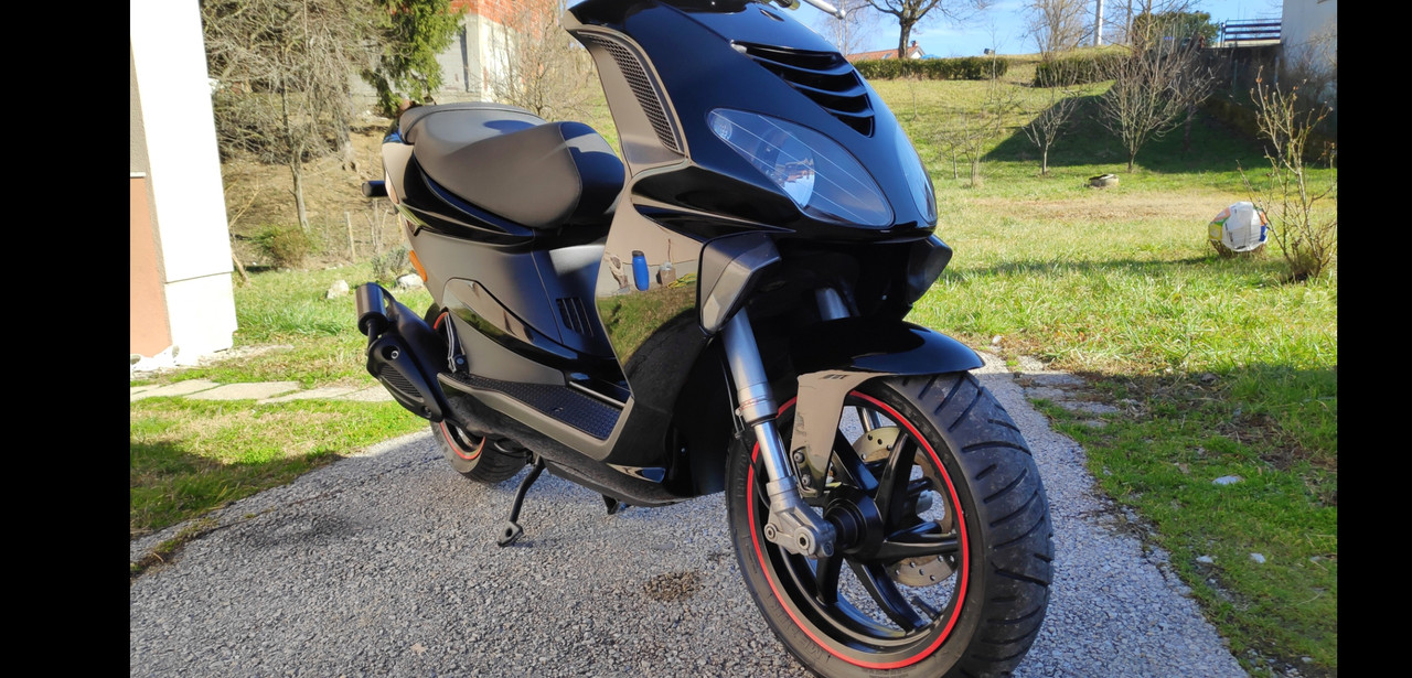

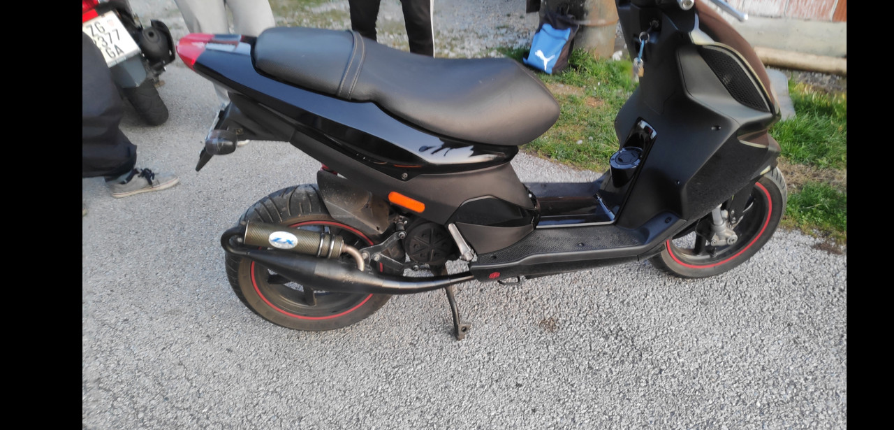

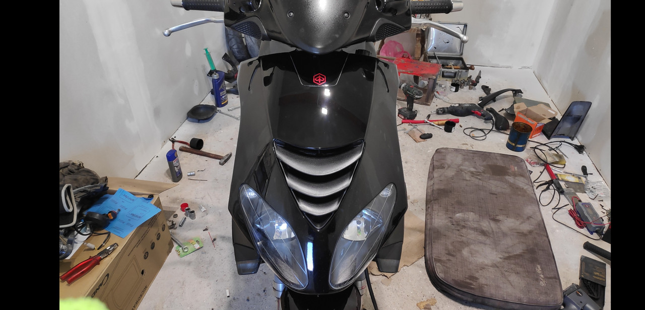

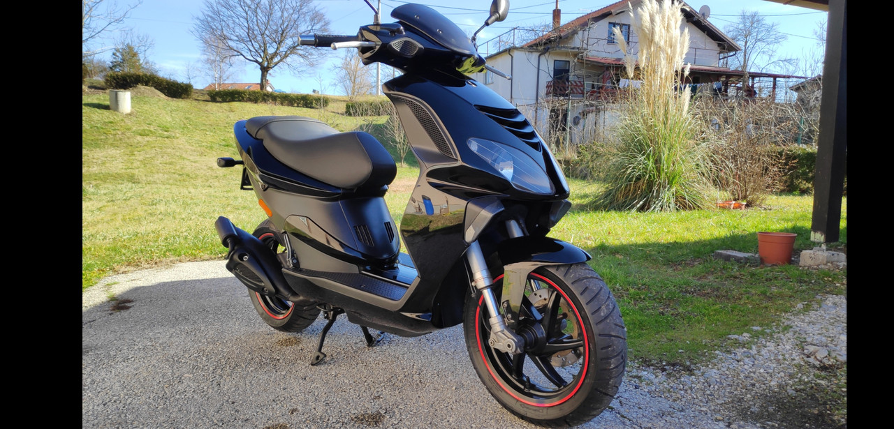

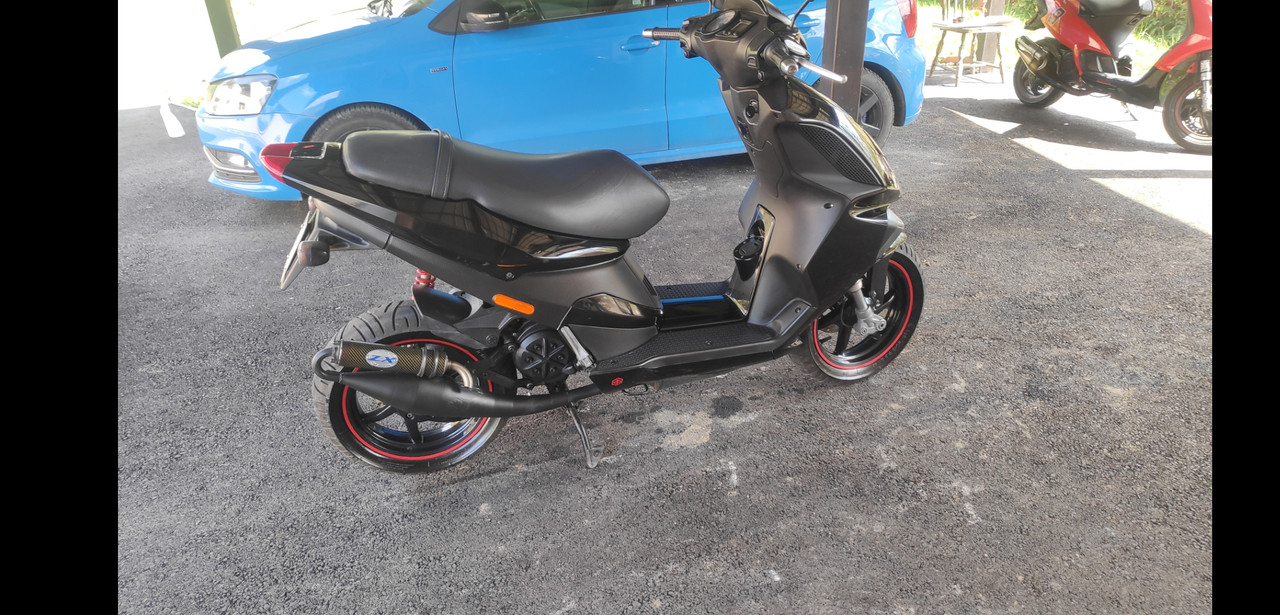

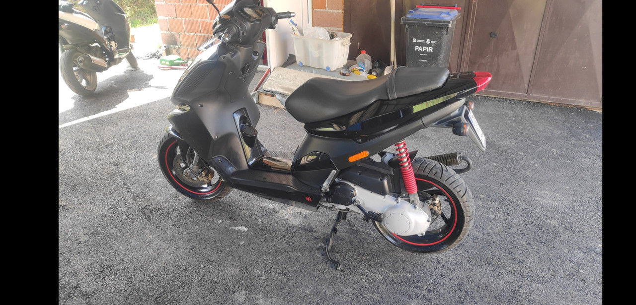

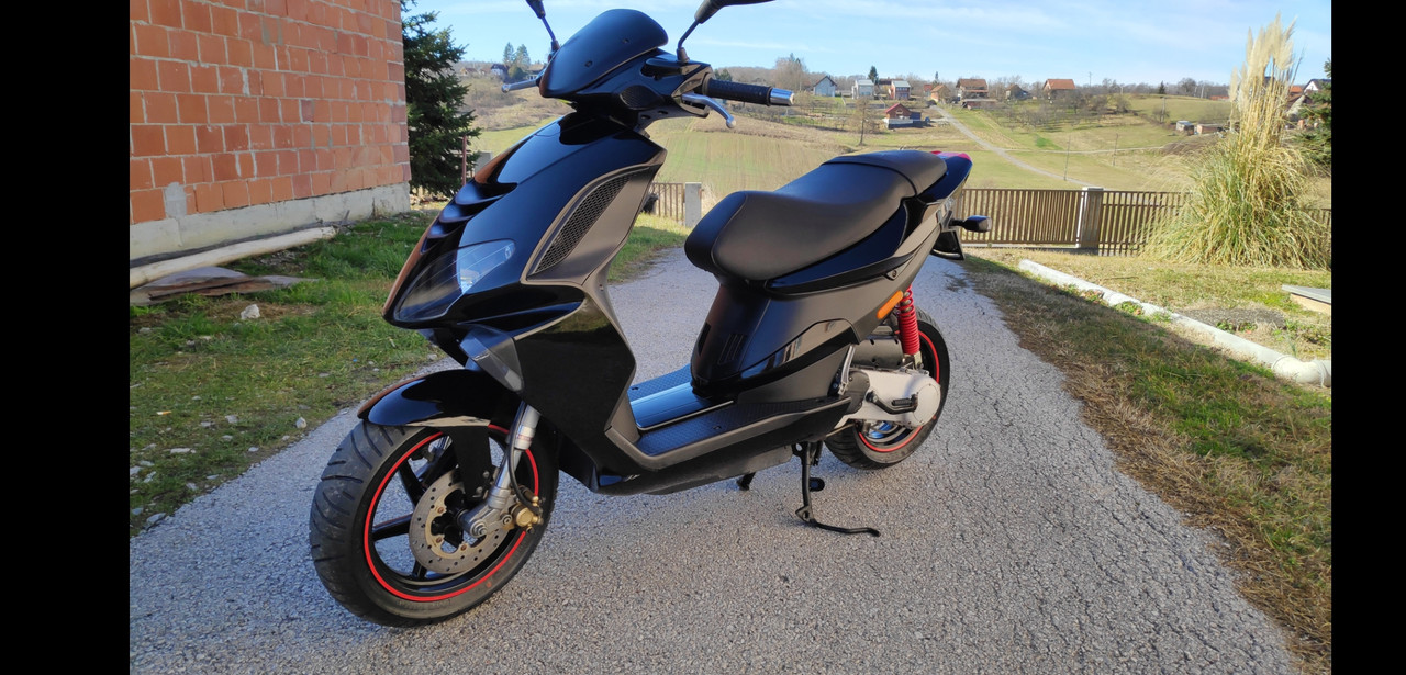

Evo i da vidite finalni izgled skutera

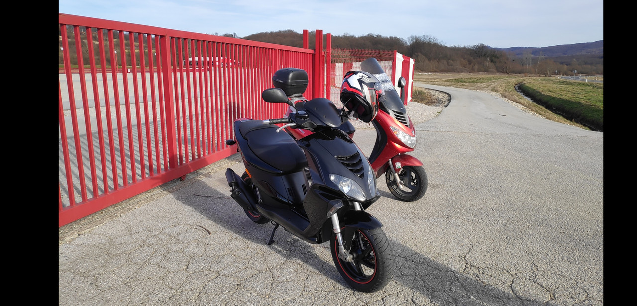

« Odgovori #5 : 07 Listopad, 2021, 22:03:59 »

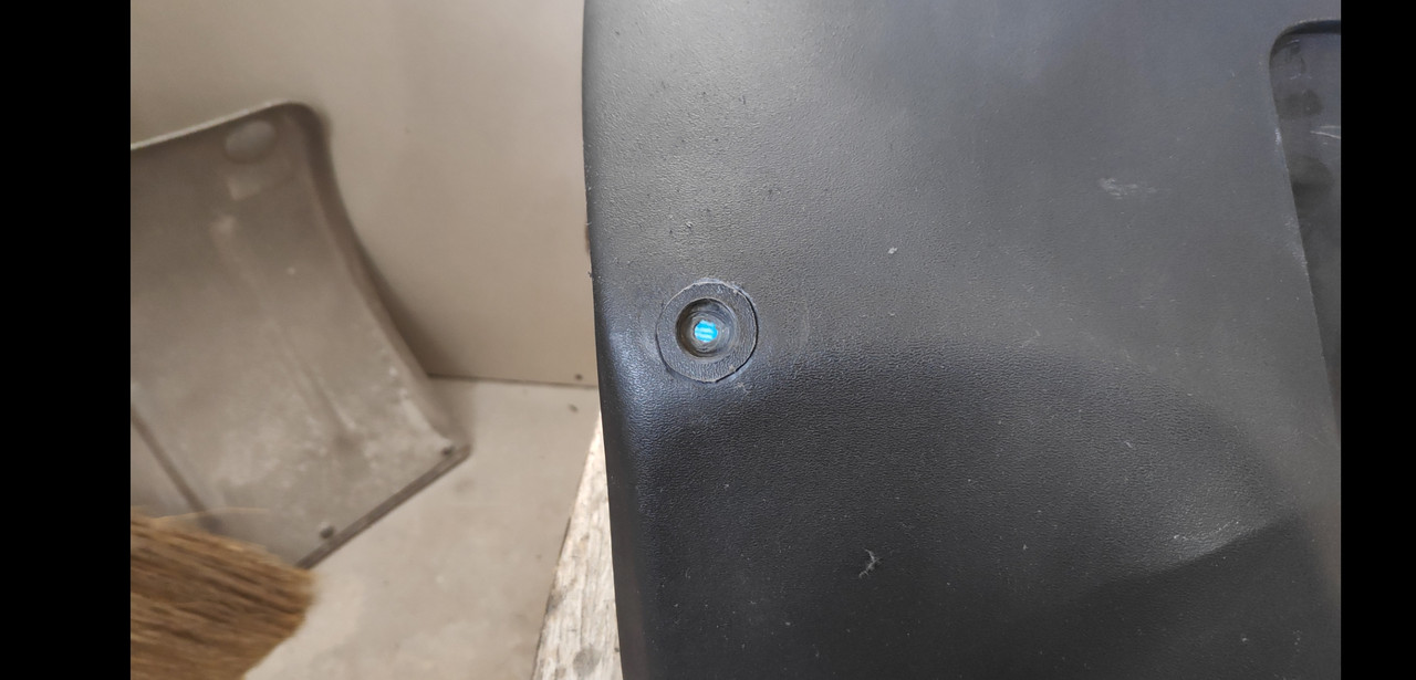

Ugrađena je jos i elektronska blokada i stavljene naljepnice da da malo ubiju crnilo.Bili smo malo i na Marofu sa njim,posto je bio najbrza serijska 50cc koju sam imao prilike vidjeti i probati snimljen je i video kako ide.

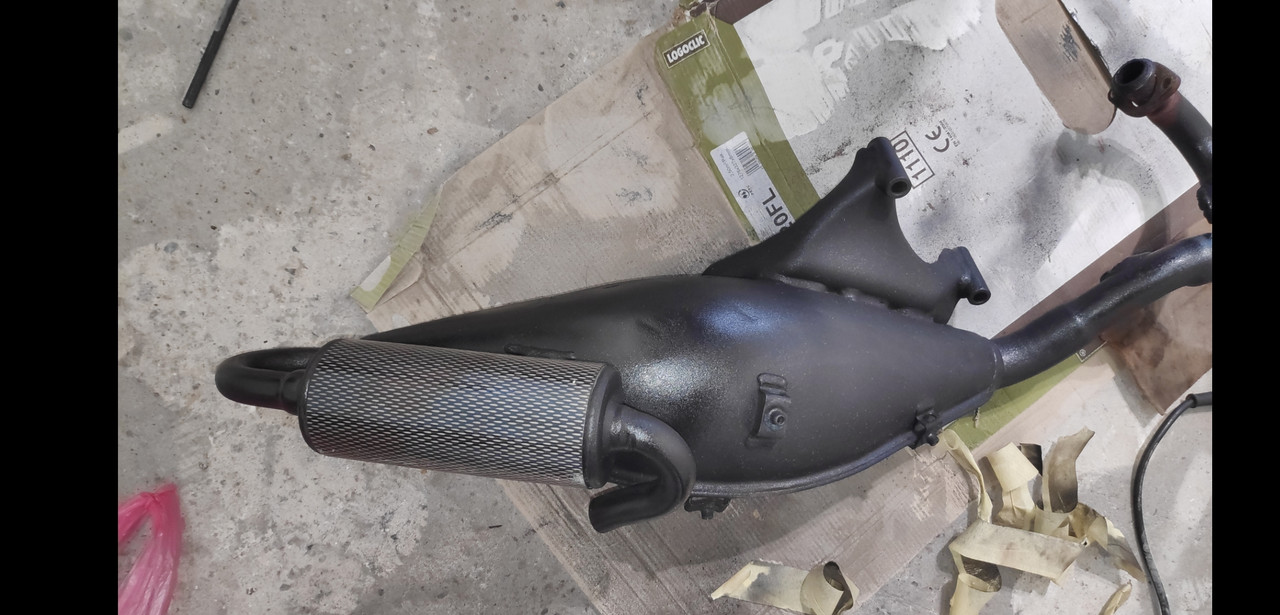

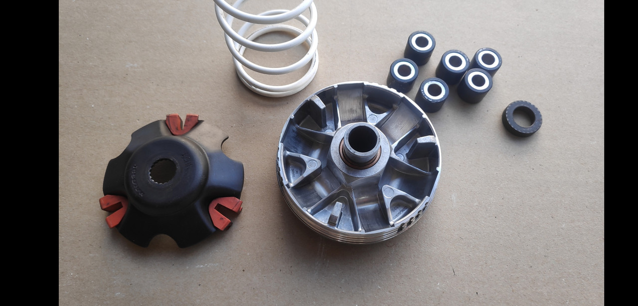

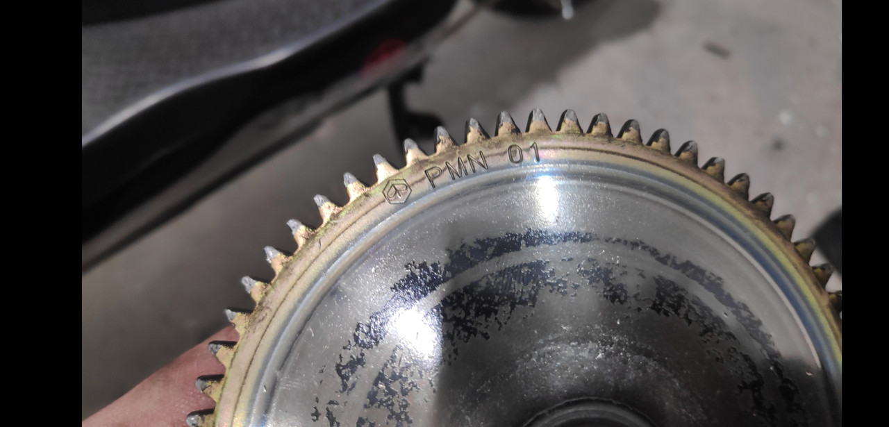

Eto takav je prodan frendu koji je nakon nekog vremena zakljucio da mu je malo preslab za otvorenu cestu,pa smo pribavili multivar i dugi ZX i tako je 2020.g napravio 6000km bez ikakvog problema.
Postelan je 5.7gr u multicu i crni federi kvacila,ljubicasti centalni i dizna 65

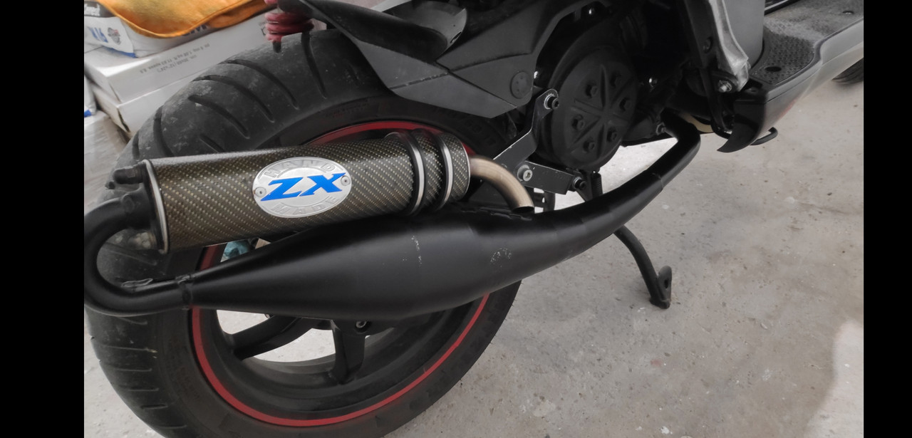

Uuu mrale stvarno si ga uredio... Nov skuter.... Ovako ide sa seriskim spuhom??

Serijski auspuh,al je netko katalizator izvadio prije mene,lakse rolice i tvrđi federi kvacila.92-93 po satu je isao kad si htio.Kasnije sa multivarom i ZX-om je isao 105km/h na malo duzoj ravnici zalegnut.

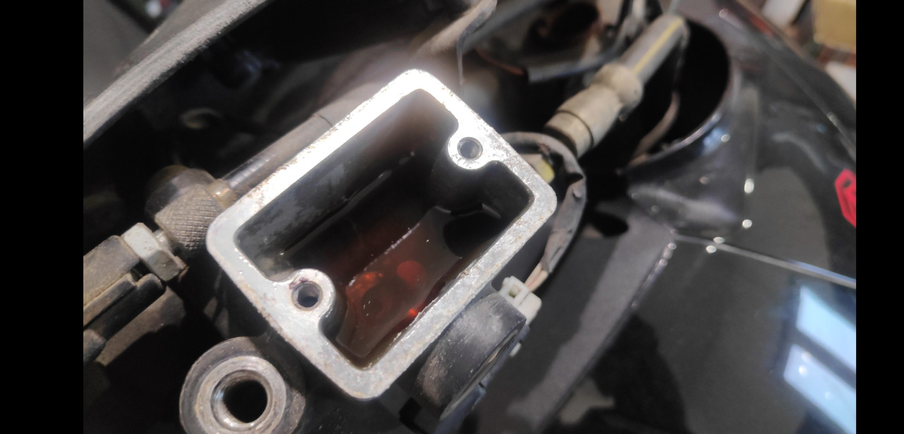

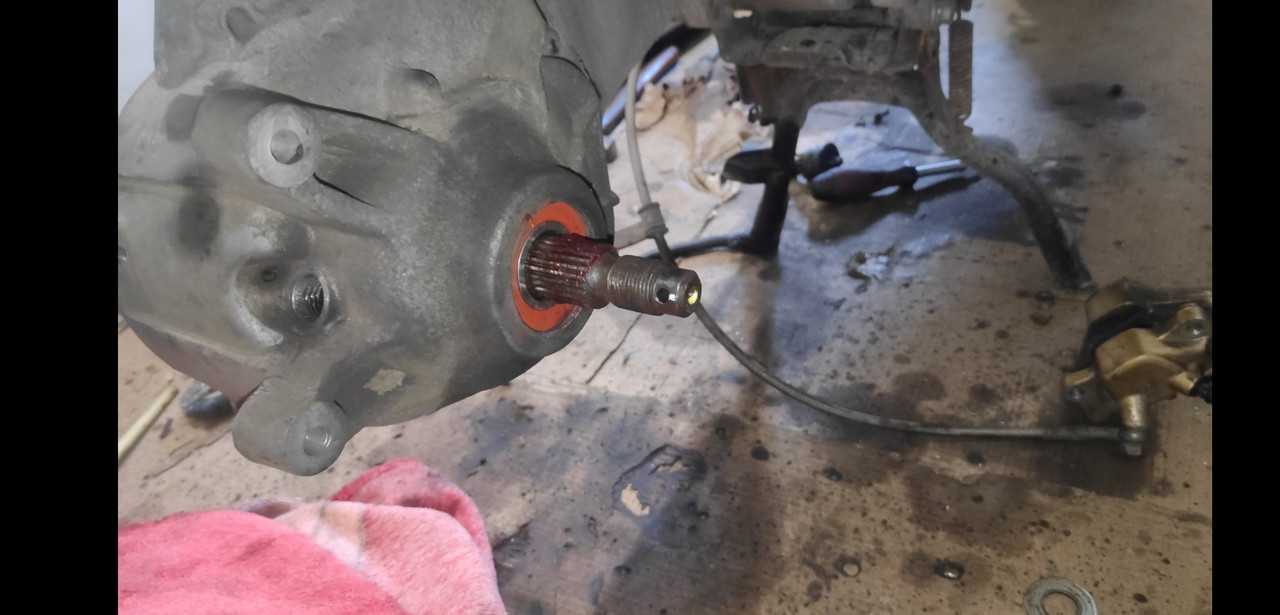

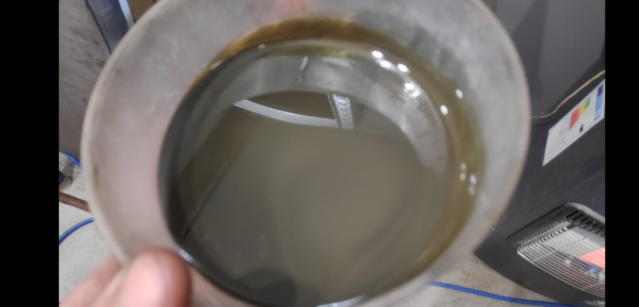

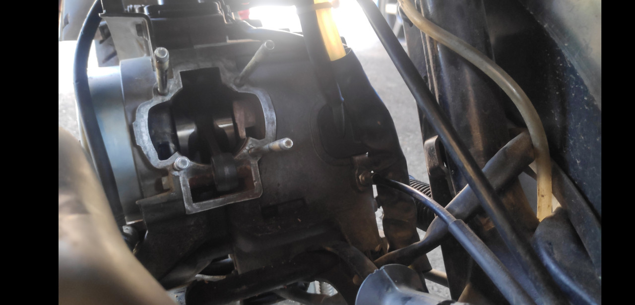

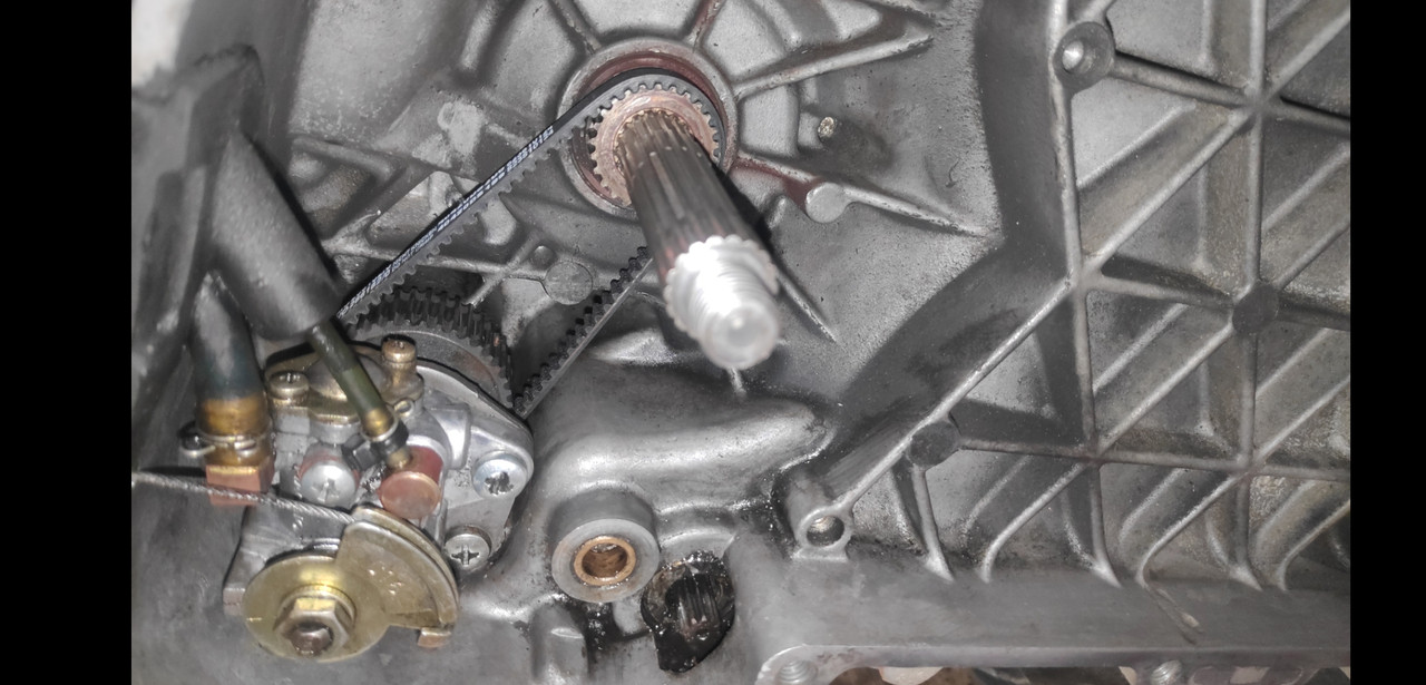

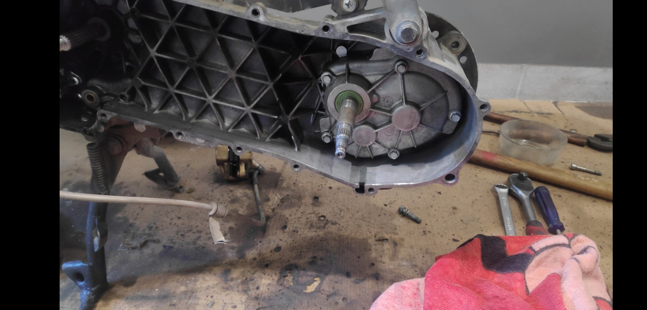

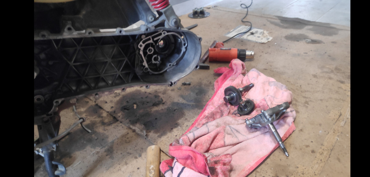

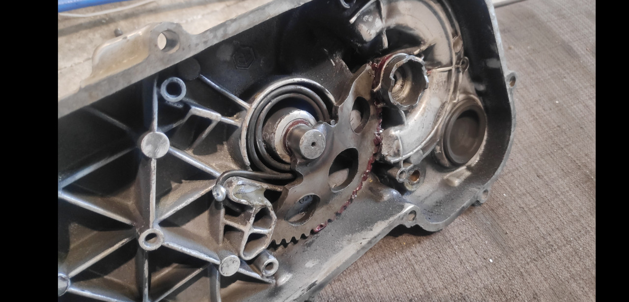

U travnju 2021.g frend se poceo zalit da mu skuter upada u krvavu rupu i nema sanse da ponovno digne okretaje dok ne stane i ponovno krene.Reko daj dopeljaj se da vidim jer nisam bas shvacao sta se tocno desava,mislio sam da se guši,kad na kraju umro remen na nekih 5000km,stavio drugi remen za probu skuter leti.Tako da kad sam trebao naruciti remen veli frend zamjeni sta god treba,on je bas velika picajzla.Getriba je imala pojacani zvuk jos onda kad ga je kupio od mene,onda sam bio mijenjao lezaj kotaca i lezaj primara,ali zvuk nije nestao.Tako da sam mu sad ubacio i drugu getribu,zamjenio lezaj primara i kotaca ponovno i metnuo novo ulje u getribu.
Nove zadnje plocice i DOT ulje.Rolice,remen,mikroremen i tjt.Za mikroremen nisam bio siguran dal sam ga onda mjenjao kad sam ga slagao,pa reko uzmi i to za svaki slucaj.Mehanizam kurble je dobio luft na piksi,pa je zamjenjena piksa i preslozen mehanizam kurble.

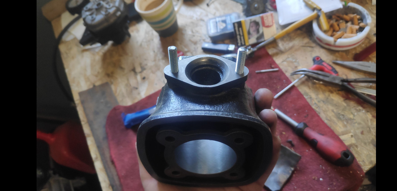

« Odgovori #12 : 07 Listopad, 2021, 23:17:10 »

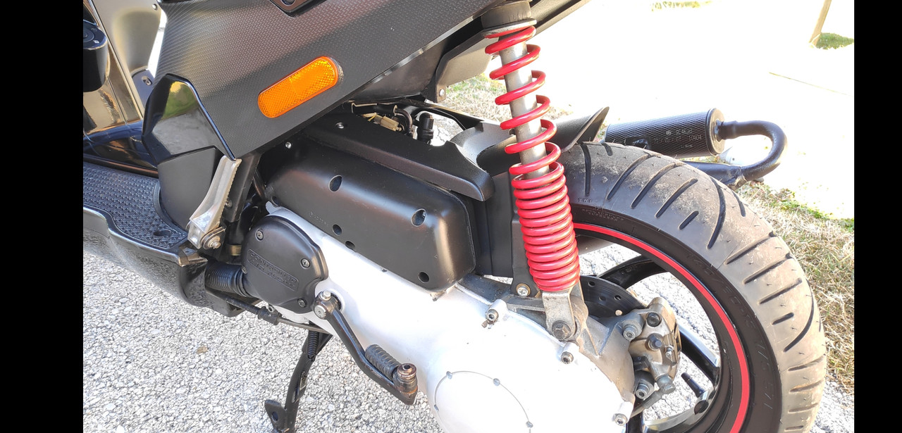

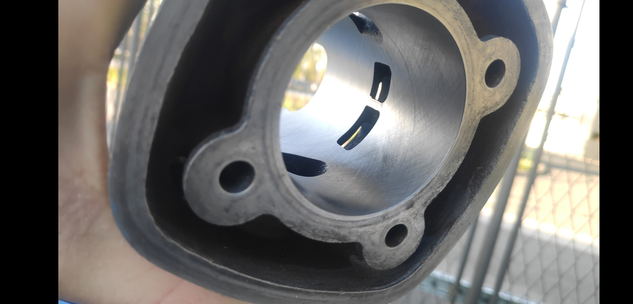

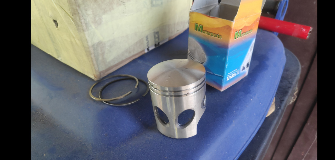

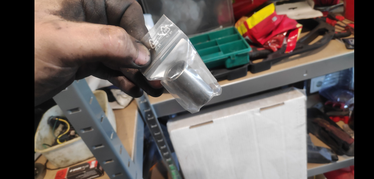

Vec tada je frend nesto bio zagrijan za neki 70cc setup jer je nakon nekog vremena i to postalo slabo,pogotovo kad je probao moj setup sa Sport pro mk2 i Nardom.

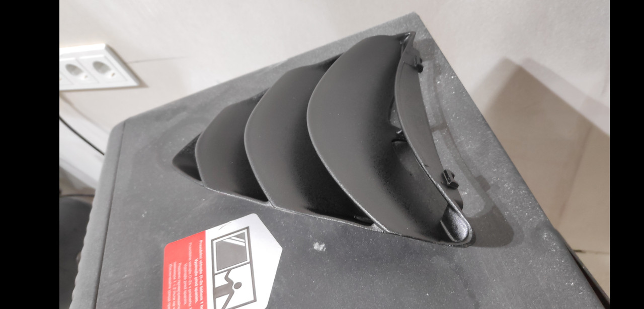

Pa ono kolko bi me to ispalo,pa bi nebi i na kraju u nekoj kombi se odluci on to slozit,Matija je donirao zaribani DR.evo,pa smo ga dali razbusit na 48.5 i kupili original klip i tako se to slozilo i postelalo.Isao je Polini iglicasti,rolice smo uzeli 7.2gr koje bi po potrebi olaksao i prerađen je airbox i postelno to sve skupa.Kako je skuter postao brži pocelo se osjetit i da fali balans na prednjem kraju,pa je balansirana guma.Dosao je i kratki RR umjesto dugog ZX-a koji je jako slabasan na DR.evu,dok kratka verzija puca od snage i momenta.Cak sam trazio neke ultra mekane federe kvacila,pa su neki sa minarellija rabljeni gore da dobijem katapult od 3500rpm
Tu nemam puno slika,pa stavljam sta imam

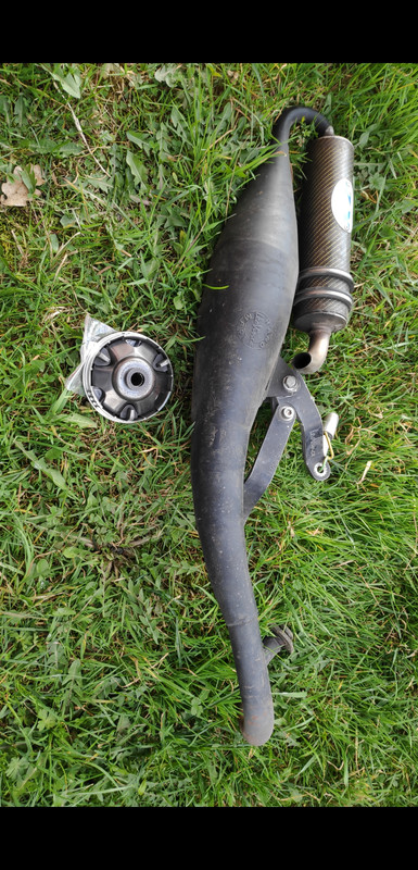

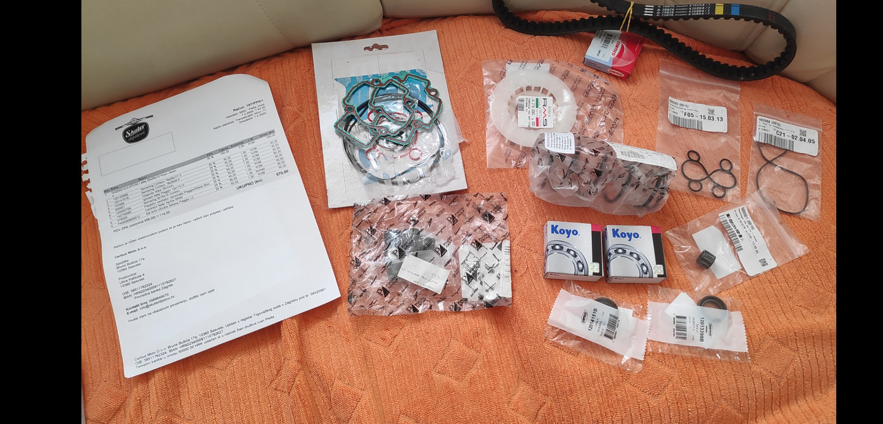

Dijelovi kad je generalka rađena
Dijelovi za servis
I oko 600kn dijelova je bilo kad je 70cc slagan
Iglicasti,klip,brtve,dizna,antifriz,to nemam sliku

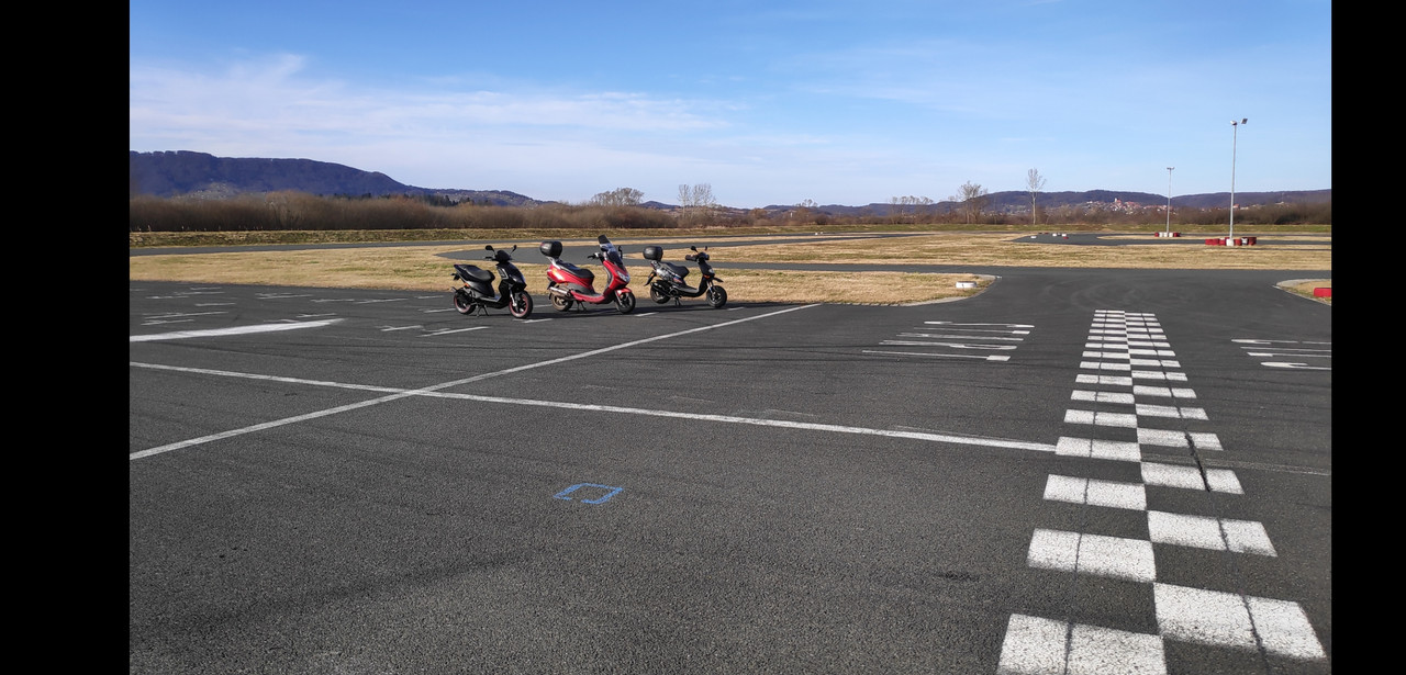

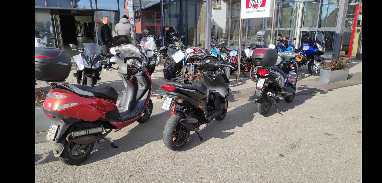

Nismo dugo,pa evo malo i drageca.Corrector i Matija bili na kavi daas,pa smo malo posnimili
setup je u opisu videa
