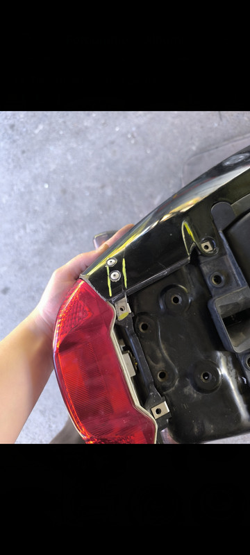

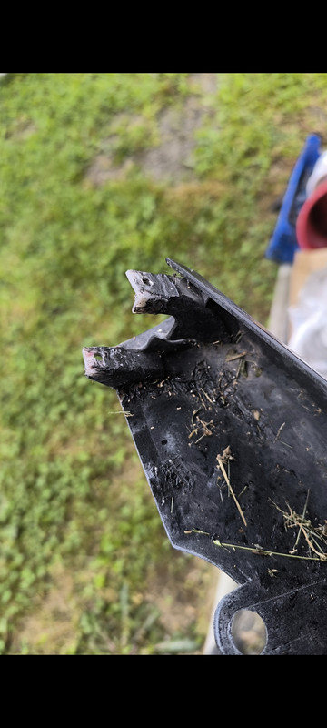

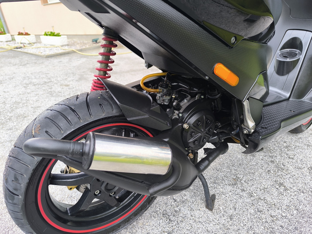

Po treći put sam kupio isti skuter.

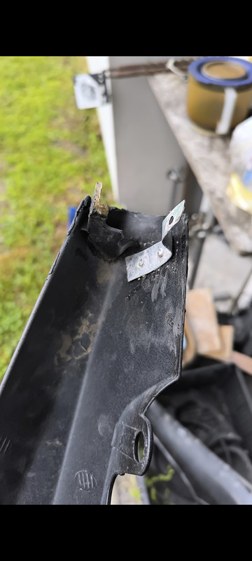

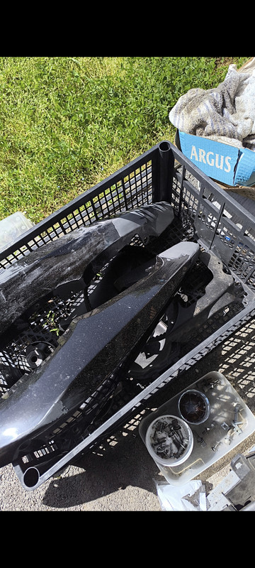

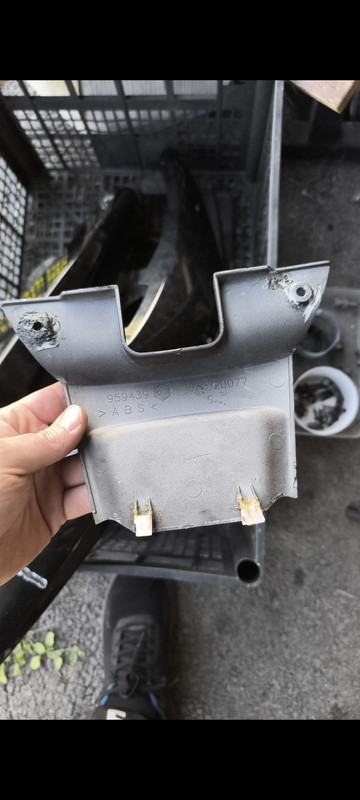

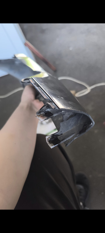

Stanje dosta ubijeno s obzirom kad je prodan. Ostao je bez ulja, pa je zaribao...onda je to neki ofrlje majstor složio, ubacio je novi klip u mjeri 48mm, a cilindar je na prvoj specijali 48.5mm tako da je lupao u radu. U međuvremenu je propeo lika pa je zdrobio zadnji far, rep, malu plastiku na repu i obe bočne plastike. Još jednom je i pao s nogare, pa su bile ogrebane prednja velika maska i ralica s lijeve strane.
Tako da je dobio mašinu 50cc sa donora sa original 9000km

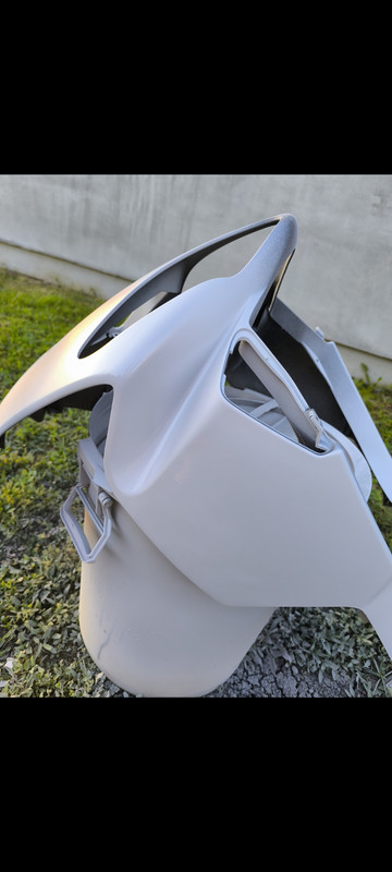

Plastike su pokrpane i napravljeni nosači, te pripremljene za lakiranje.

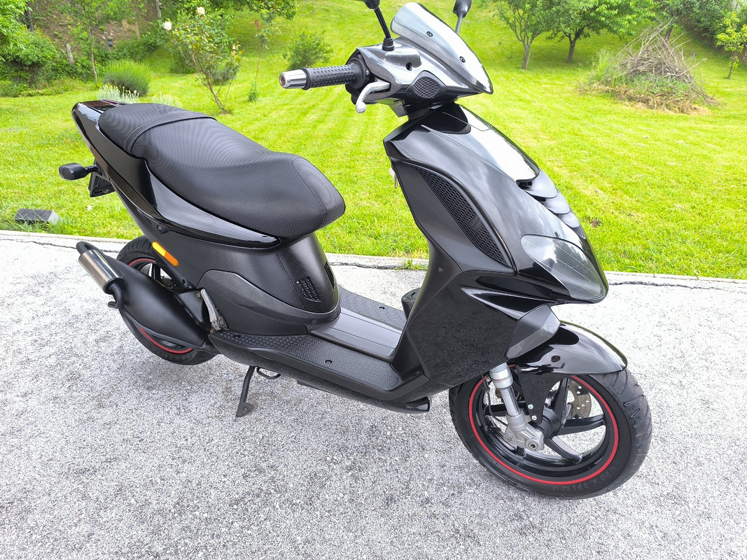

« Odgovori #30 : 23 Svibnja, 2025, 12:39:09 »
Evo gotov proizvod, komplet je polakiran komba baza-lak, pobrušen na mjestima gdje je bio smet i ispoliran.
