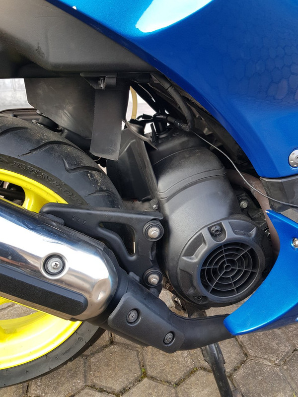

Kakva ti je ova žica
  • Postova: 7163
Odg: Honda x8rs
« Odgovori #67 : 09 Ožujak, 2021, 09:46:09 »
Sudeci po tome da je omotano oko kabla svjecice i vodi na volan 99% da je eksterna obrtaljka.

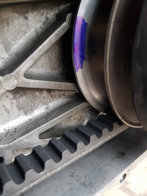

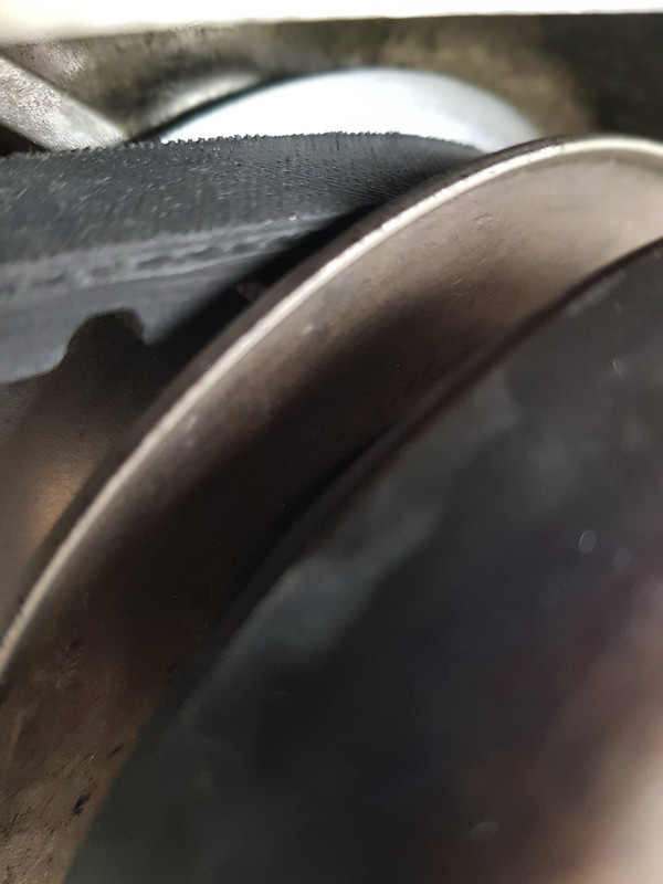

Mislim da trebam savjet vezano uz remen, gore je Xspecial po katalogu za x8rs koji malossi deklarira kao 18x840 i meni se po upadanju u polutke čini prekratak, upada oko 6-7mm u polutke isto kao i Honda-Bando koji je bio prije, naprijed podšajbano sa 1mm šajbicom da remen sjedne na bolcnu.
Kolko bi trebao biti duži da kompenziramo tih 6-7 mm?
Prvi veči koji se nudi je Mitsuboshi 17,7x850

Isao bi tu i 850 remen, 840 sigurno.
Gle ovaj:
https://www.scooter-center.com/en/v-belt-piaggio-848x18mm-aprilia-mojito-125-zd4pm-piaggio-hexagon-125-zapm150-liberty-125-zapm110-7675788?number=7675788
Ali ako je u originalu tako, u slucaju da uzmes duzi remen, morao bi osigurati i vecu izlaznost variomata kako bi ostvarii sve benefite.

Probat ču s tim 850...

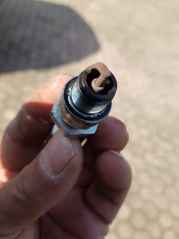

Danas ga regao...pošto još nisam nabavio el. blokadu koju svakako moram uzeti malo ga usporio pežolinim variom, prstenom cca 5mm i spuštenom gumom i još je nabrao preko...
Smrzo se načisto al morao sam to obaviti da mogu bez straha na cestu i u doštelavanje
Boja sa diznom 82, mislim da ju moram povečati za broj,dva
