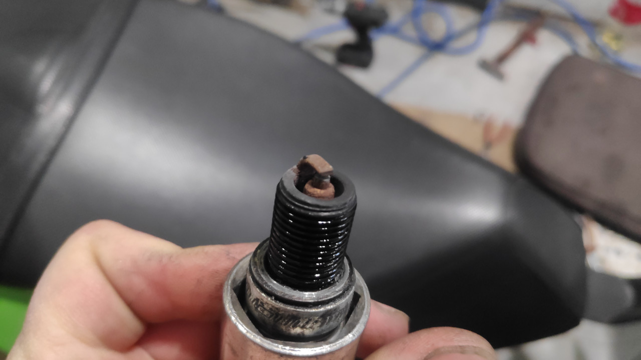

Promijenio svijećicu odmah je kresnuo. Stara svjećica plivala u masnoći.Novi stručnjak kontaktiran i voljeti ćemo se u 70cc još uvijek. Nadam se ;D

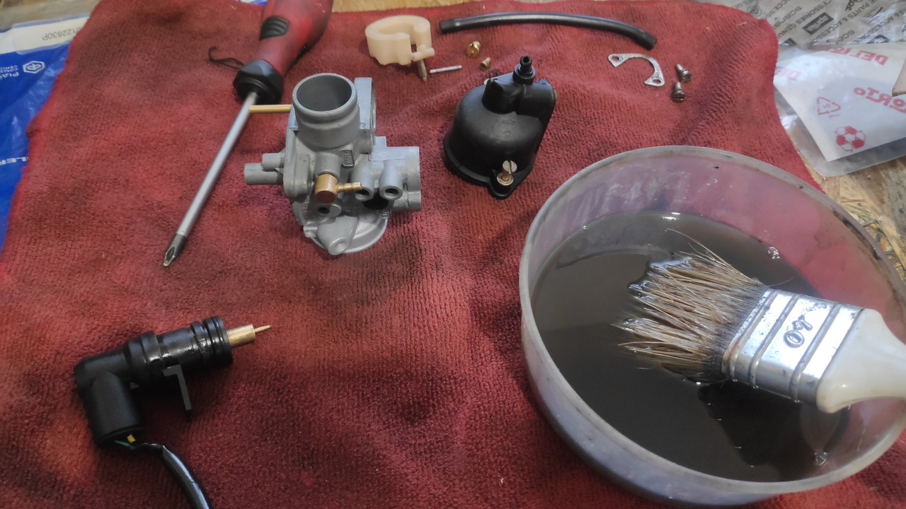

Evo da se i ja javim,prije svega hvala kolegi Corectoru za preporuke i DNKZ-u na ukazanom povjerenju.
Skuter je dofuran k meni nakon odrađene generalke kod doticnog prijasnjeg majstora.Pa eto da za pocetak krenem od tud.Jednostavno nemam rijeci kojom bi opisao takvo mesarenje i fusarenje.Ne samo da je vratio radilicu sa losim dosjedom nego je i blok potrgao...
Posto je covjek vec platio generalku i dijelove prijasnjem majstoru,to mu je trenutno bila preskupa opcija,pa je odluceno uzeti dijelove koji su bili potrebni za servis i stelanje setupa da to bude kako spada.

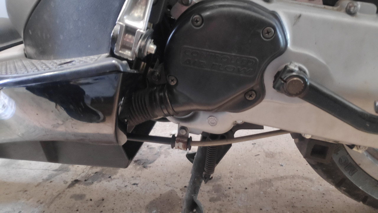

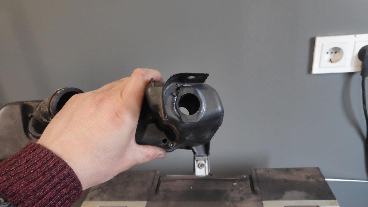

Izgubio sam dosta vremena za ispravljanje tuđih gresaka i pronalaženja fuša,kao sto je falš zrak,kriva distanca variomata,nedostatak serafa,neispravne šelne,rucni cok bez gumice itd.Uzeo sam si vremena i polako ispravio sto nije valjalo,preradio airbox kako treba i postelao setup da radi i ide kako treba.
Prerada airboxa

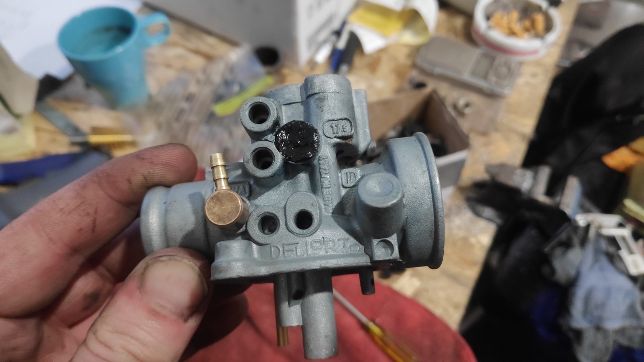

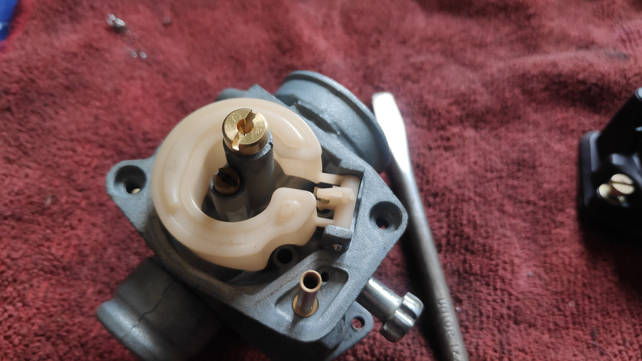

Ciscenje i predihtavanje karba
Nakon sklapanja je nađen i falš,pa je karb ponovno skinut i diht masom zatvoren na plastici koja nije dobro dihtala.Naravno prosli majstor je zatvorio seraf smjese i dignuo iglu kako bi nadomjestio taj visak zraka,sto naravno nije ispravno.
Predihtan

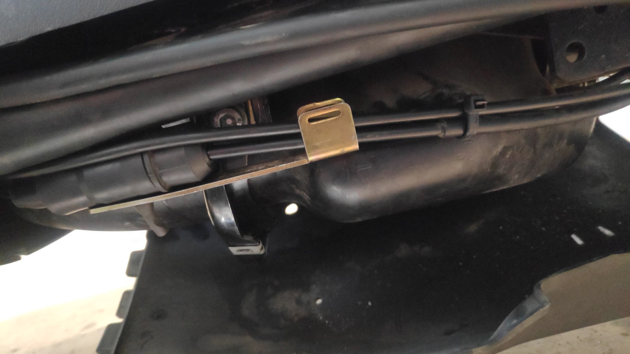

Sređene i postelane sajle koje su bile prenapete i svezane sa jedno 6-7 vezica
Eto i boja nakon ustelanog svega.Nasao ga na 80 dizni,igla 1.zub i seraf smjese na krug i 15min

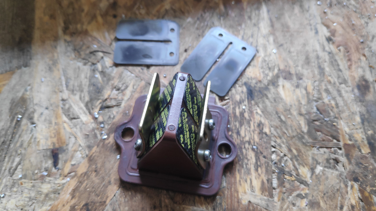

Ubacena harmonika koja je falila na dekl i serafi dekla
Da i karbonske lamelice od Malossia na usis

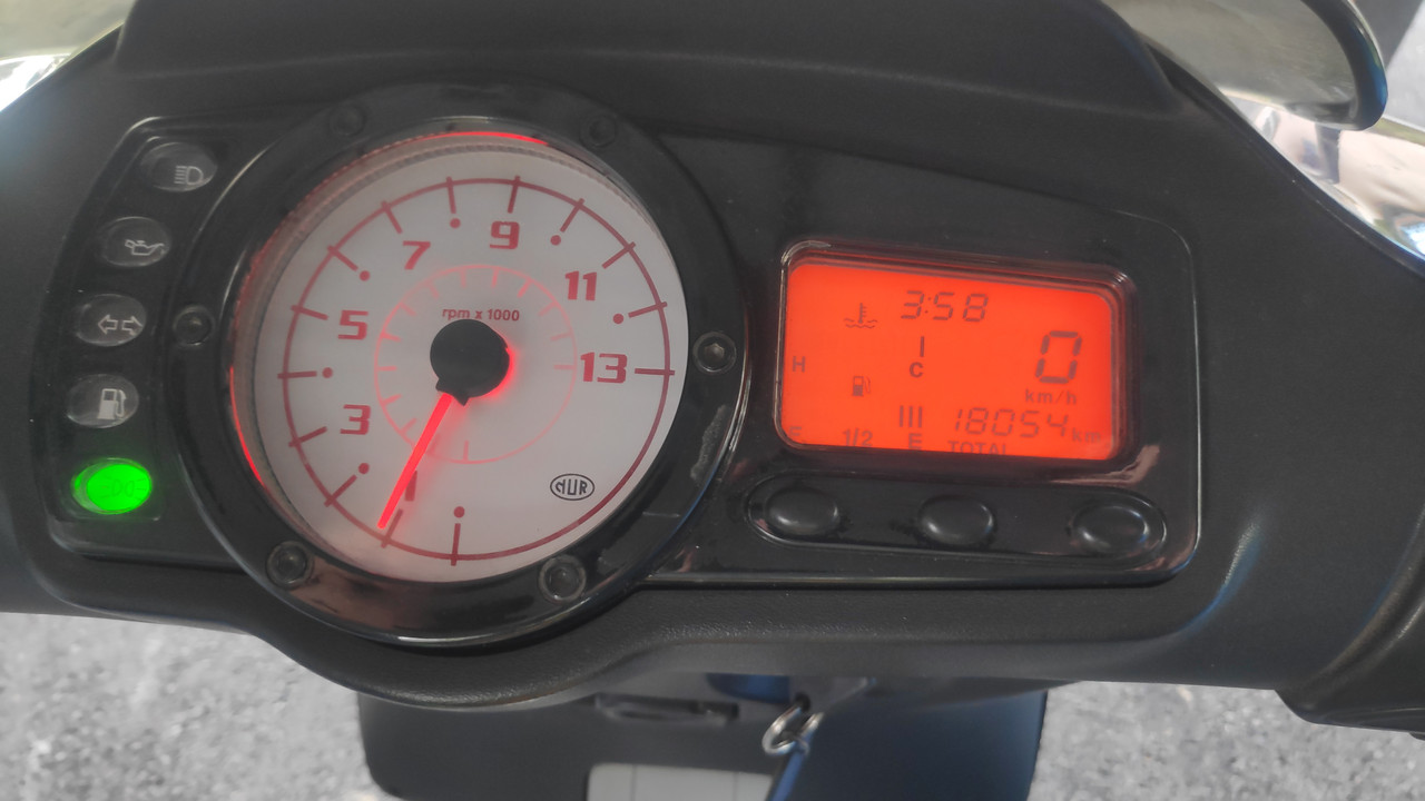

I skuter spreman na isporuku,na satu je 18050km
Preuzet danas...

Koja je fora s ovim tecnim metalom po bloku iza varia?  :sad1:
Odg: Nrg power 70cc Moj Hulk-ić
« Odgovori #58 : 15 Travanj, 2021, 19:28:57 »
... Jesi cupao onaj čep na karbu van.... Ili ga samo izvana namazao??? I moj saraf je zaderan skoro do kraja.... Hmm....
