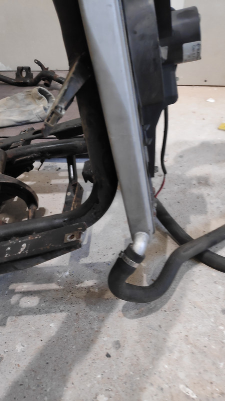

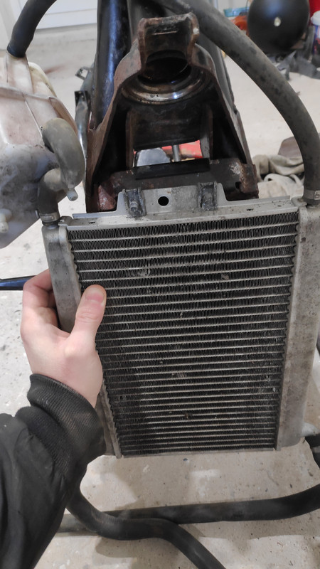

Probao sam uglaviti kiler od Xeva 400 kojeg sam posudio za probu od Dacerovsa ,sa unutarnje strane na klasicno mjesto nejde nema sanse,a sa vanjske strane bi to bila teska knapara,jer je vilica opasno blizu i trebao bi rezat plastike.
Radi 6cm vise mi se ne kemija sa tim pa cu najvjerojatnije odustat od te kombinacije.
Hvala i Aragony-u sto je slikao i mjerio kak to izgleda na sklopljene plastike i koliko mjesta ima...

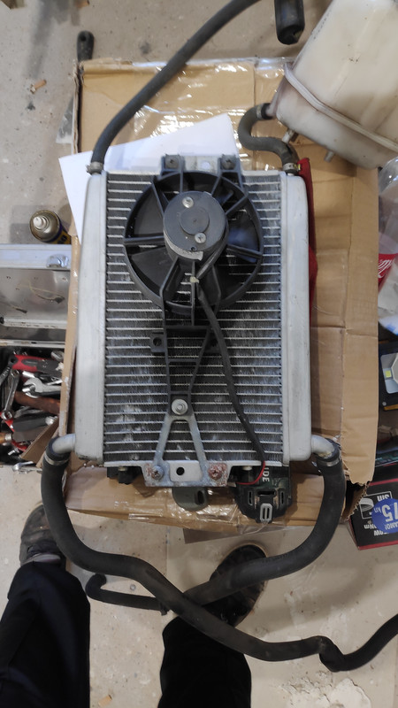

Ja cuvam hladnjak sa ventilatorom od mog bivseg Dragstera 125, za SRKU from DALMEJŠA.
Jesi mislio ventilator paliti na prekidac?

Ako hladnjak od sp 180 sa ventilatorom dobro obavlja posao nema razloga stavljat veci hladnjak i kemijat. :dontknow:

Kilerčina je stvarno ogroman ali morala bi se rezati crna hrapava plastika i opet je pitanje da li bi stao u ralicu jer prema gore ne moze od vilice. Na kraju je jednostavno prekomplikovano to sve slagati za nista jer je i hladnjak od st mrvicu veci od sp-ovog tako da ce to biti dovoljno, nema potrebe komplikovati.
Sto se tice ventilatora, da napisem ovdje da sam uzimao "ternoprekidac" sa aliexpressa i da je radio u sezoni ali iz nekog cudnog razloga se triac na njemu odlučiio sahraiti prilikom jesnog paljenja ove zime i sada se ne javlja vise tako da kinez NO NO. Samo neko OEM rjesenje ili na prekidac odnosno relej i prekidac.

vx 125-200 oem od 4t stavis sa ven veci je od 50 u.,rangu sa sp pase na klik i mora bit dobro

Ima OEM rijesenje,termoprekidac u crijevu od ST-a ali pali ventilator na 100c.To imam na NRG-u spojeno da ugasi masinu ako takne 100c,tako da cu u autodijelovima potraziti nesto drugo i jos dodatno izvuci prekidac kao i na NRG-u.Relej mislim da ni ne treba jer ga ni VXR nema,sad nezz kako je kod ST-a.
Znaci idem na OEM rijesenja koja su plug and play i pouzdana,neda mi se sa kinezima imat posla i radit istu stvar 3 puta.
Eto kiler sam probao i brzo odustao jer mi je pun k kemije,ali dao bi se on ugurat.Tko nije kemijao ne zna koliko to energije i zivaca uzima,pogotovo kad moras naknadno dorađivati jer nesto nije kako treba.

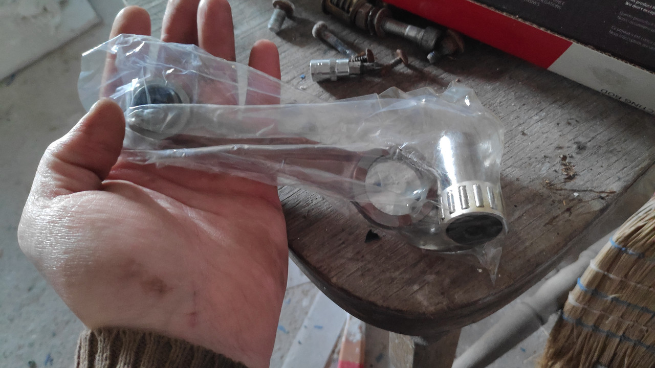

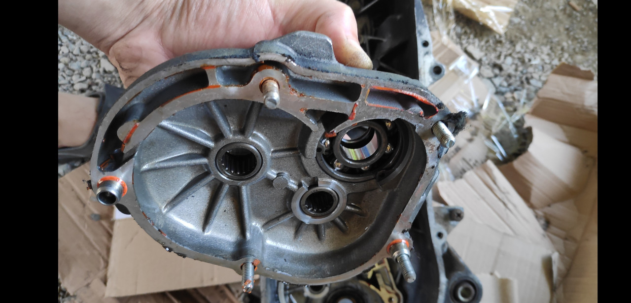

Od kolege walkaya sam narucio dijelove koji su mi falili,pa je danas palo raskapanje i ciscenje svega.Njemu svaka cast na trgovini,nikad ni najmanje zamjerke,sve poslika, slika ostecene dijelove ako ih ima itd.
A evo sad i na okupu svega skupa,otislo je dosta vise love nego sam ocekivao,tako da sad bude mala pauza,dok ja ne prodam nesto ili da dode placa.
Evo dijelova iz ove ture
Reparacijski set za Jasil radilicu

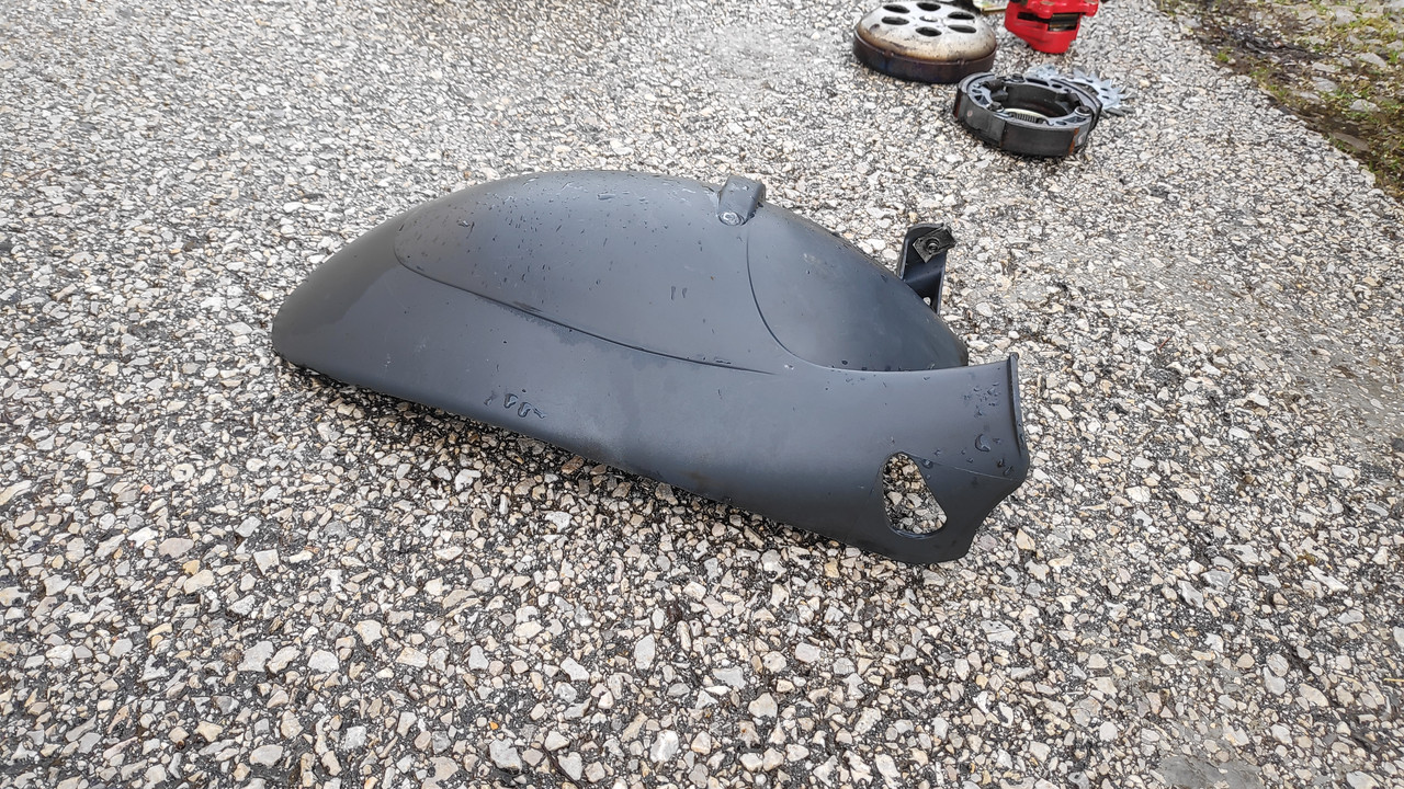

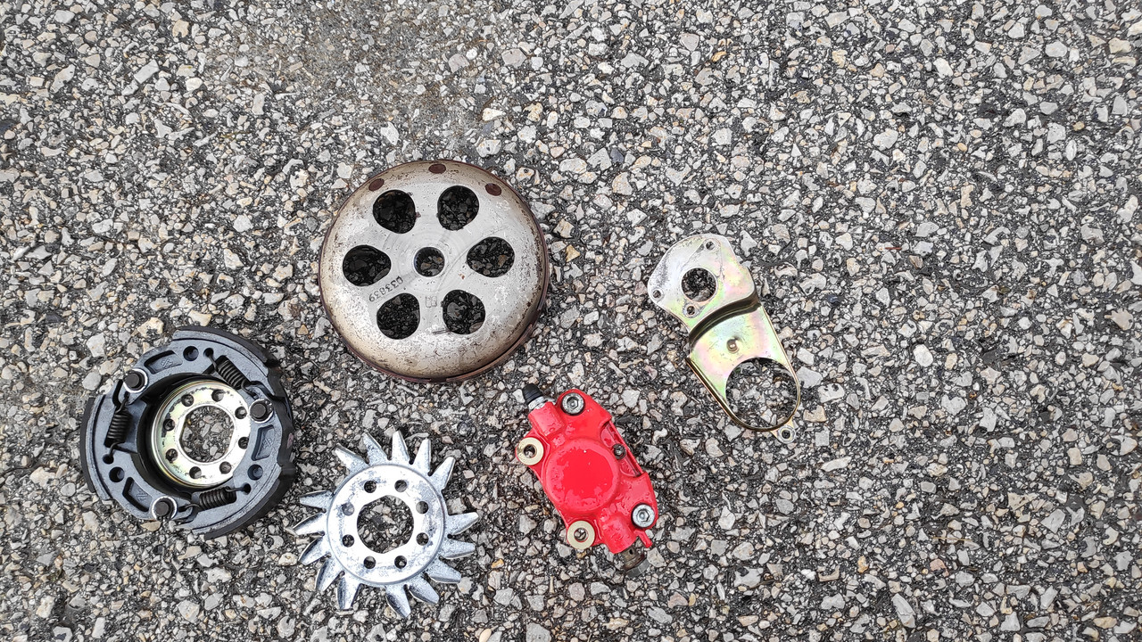

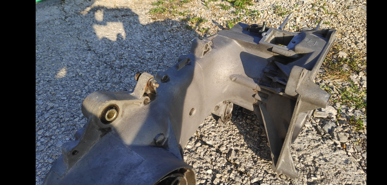

Konacno blatobran koji ce zavrsiti na SR-ki,trazim fxr blatobran u dobrom stanju 6mj

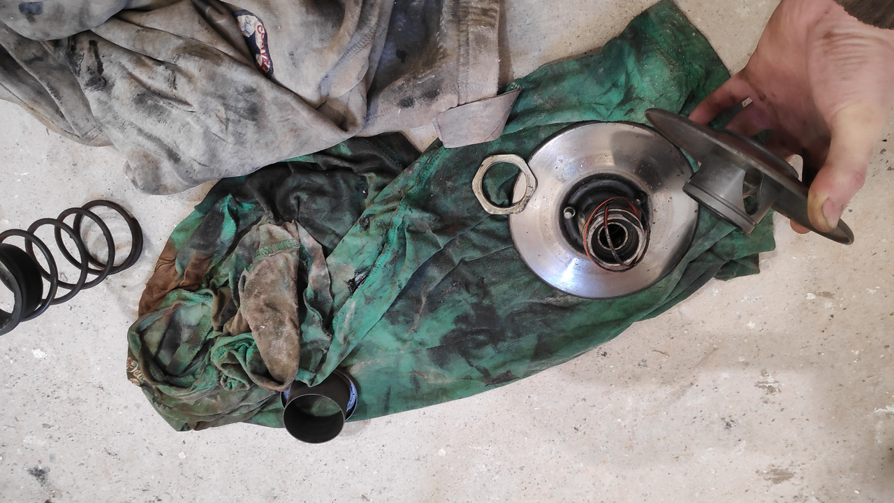

Kvacilo i ventilator

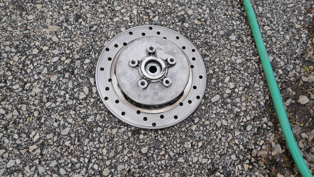

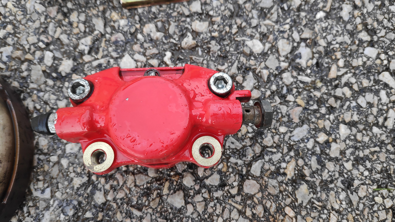

Zadnja celjust,cak sam i sinter plocice dobio uz nju ;)
Tu na slici nema uljne,kupala se u Dimeru
Trazena roba

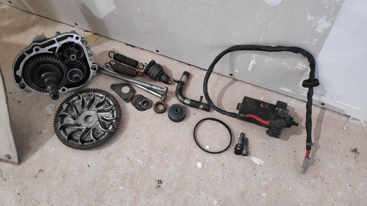

Getriba 180,ventilvar,anlaser,sajbice,bendix...

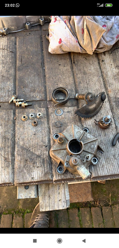

Zadnja polutka raskopana,oprana od masti i ceka sklapanje
Na slikama jos fali centralna nogara i mozda jos pokoja sitnica...

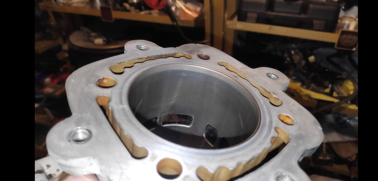

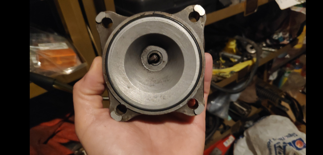

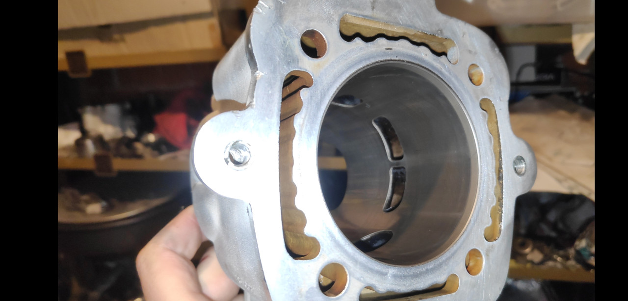

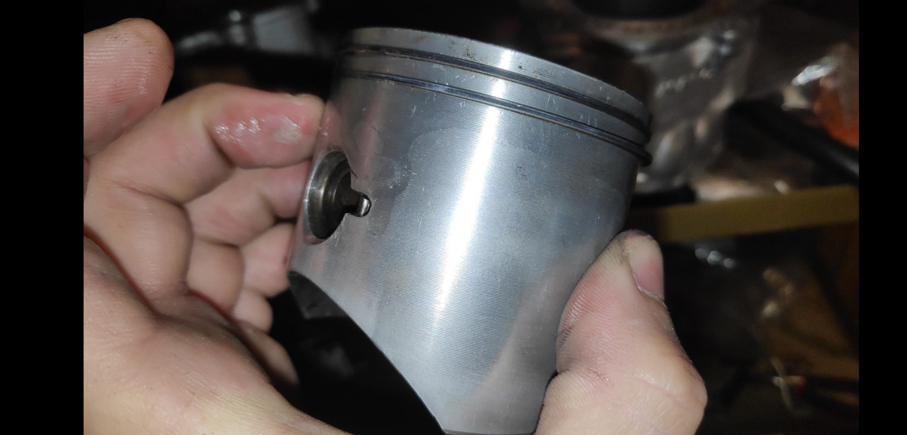

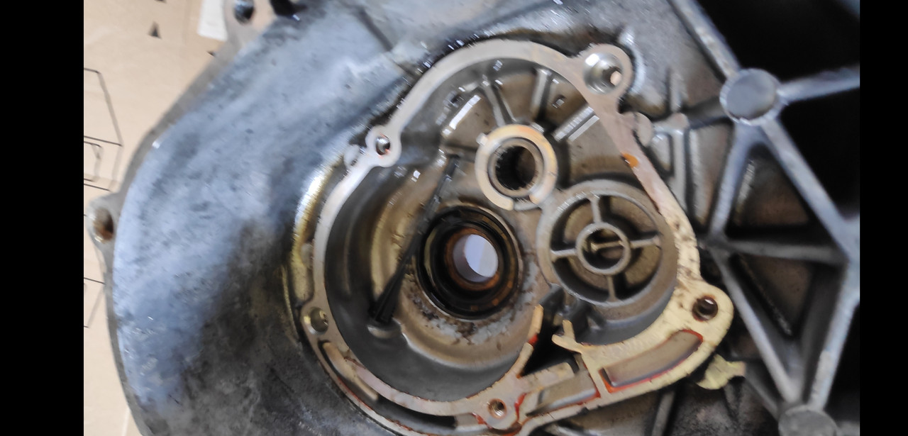

Prije sam isto uzeo blok sp125 od Walkaya,dugo sam ga cekao i rekao mu cim dode da javi da cu uzeti,pa taj blok stoji vec duze kod mene.
Rijetkost prvi put otvaran blok i prvi put otvorena getriba
Evo i bloka kad se oprao i od tada stoji i ceka bolje dane koji su dosli...
Tu je i mint Malossi 172 termogrupa,covjek se kleo da ima 300km napravljeno,tako i izgleda.

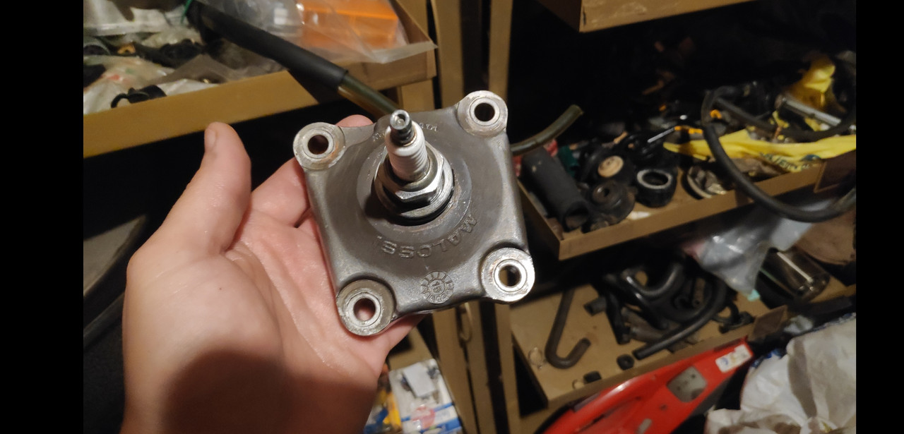

Poklopac glave,komplet mehanizam dekla u top stanju,dekl imam i serafi za glavu i poklopac glave OEM.
Tu sam jos narucio 2 seta dihrunga za malossi 172 i dodatno OEM gumicu za poklopac glave.

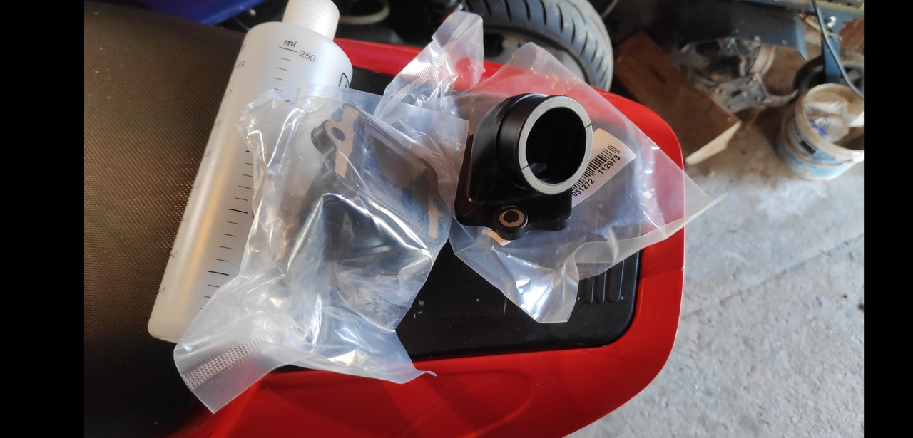

Sad pred novu godinu sam upiknuo i VL16 usis od Malossia,on mi je bio preskupa zelja jos od slaganja NRG-a.

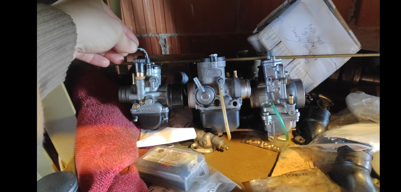

Tu su jos i karburatori Mikuni TM 24 kojeg je Aprilia Top dao po frendovskoj cijeni.Za taj karb sam ja narucio set ler dizni,set igli i set glavnih dizni.(nemam slikano,ali je u gorkom sjecanju,znat ce Matija84m koliko smo cekali paket)
Na Fejsu je naletio i dell 25 sa onom poznato dobrom postavkom koju i Dax fura,pa ce za njega bit dovoljan samo set glavnih dizni M6 koje imam od prije.
Evo ih i na okupu,na ovog Runnera ce najvjerovatnije ici Dell sa nekim manjim airboxom,vjerovatno od Aragonya sa Aprilie kojeg je dofurao na zadnji meet na Kremiću,po sportskoj cijeni,a Nyzvo je donirao novu gumu jer je ova bila ispucala.
Ovdje su i prirubnice spremne,neke skupe od stage 6 jer onih Motoforce za sirotinju vise nije bilo.
Jos sam u potrazi za auspuhom bez kata u top stanju,pa ako nesto namirisite,spreman sam na auspuh dijetu.

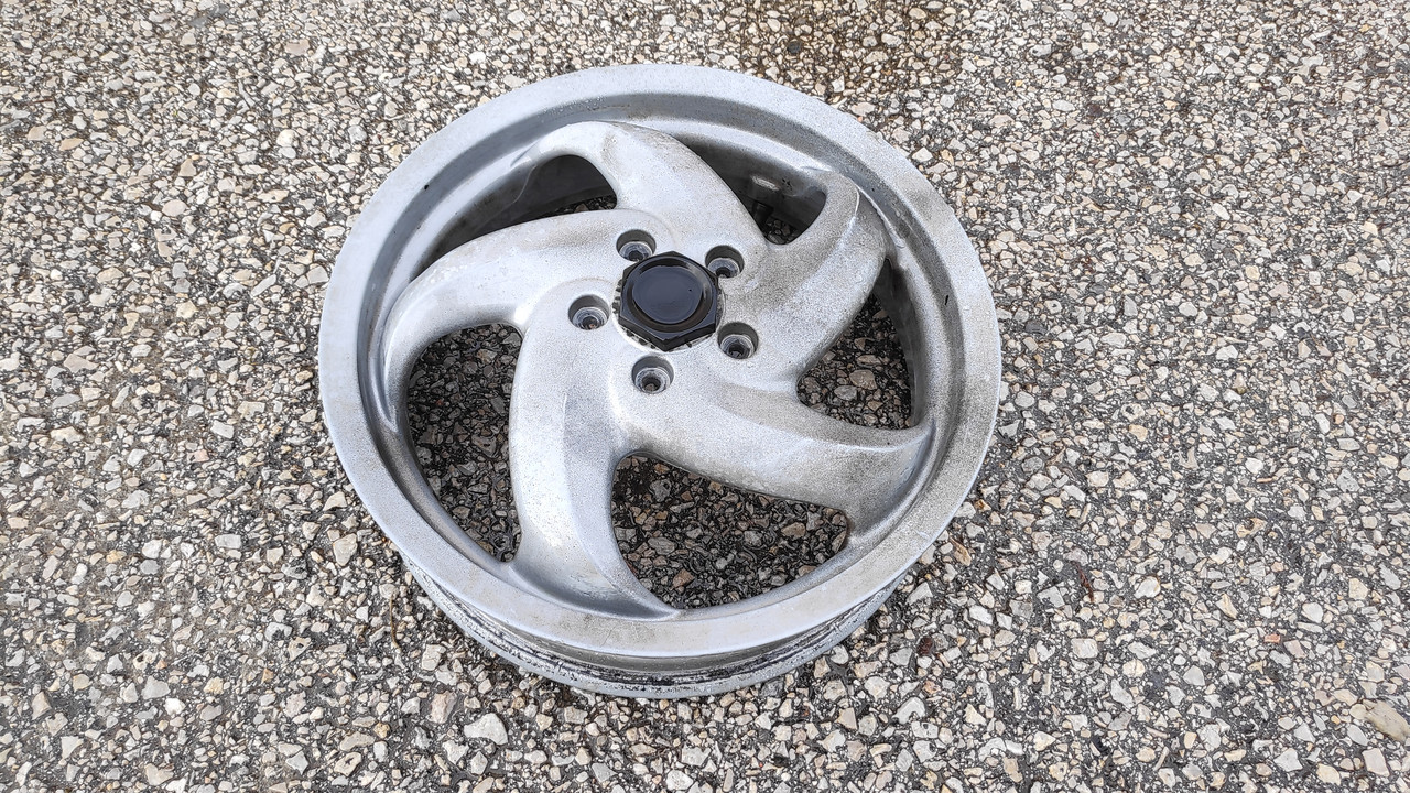

Rade svaka cast za projekat al na drugoj slici felne fali joj komad  :laughing7: a ovaj TM24 treba da se tokari ma 26 inace nista od čuninga
