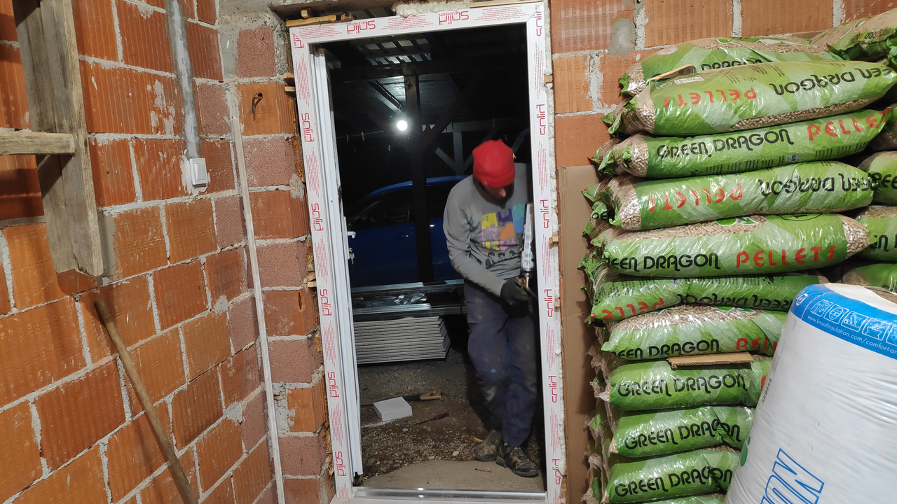

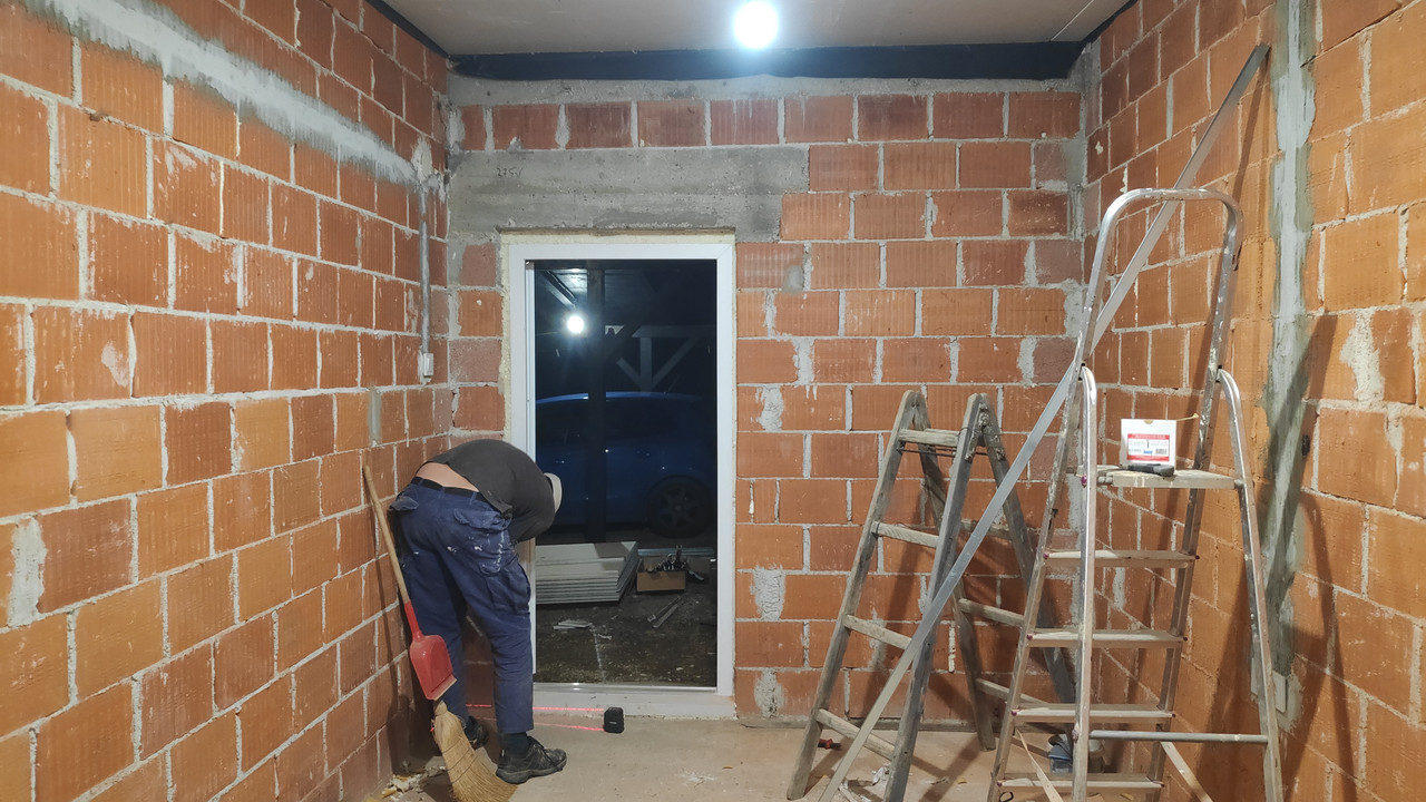

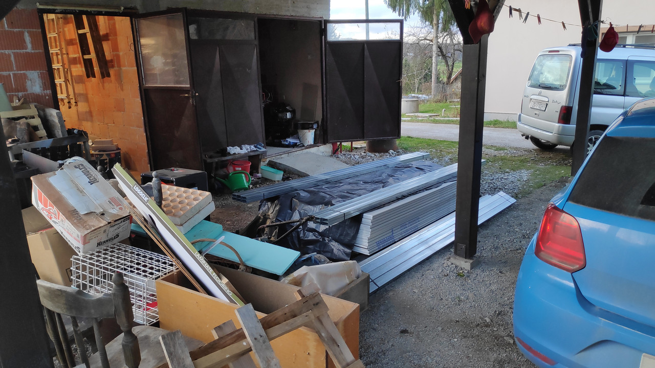

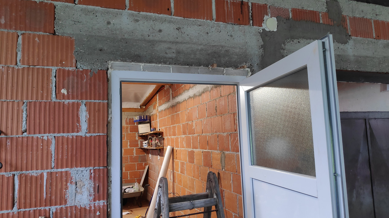

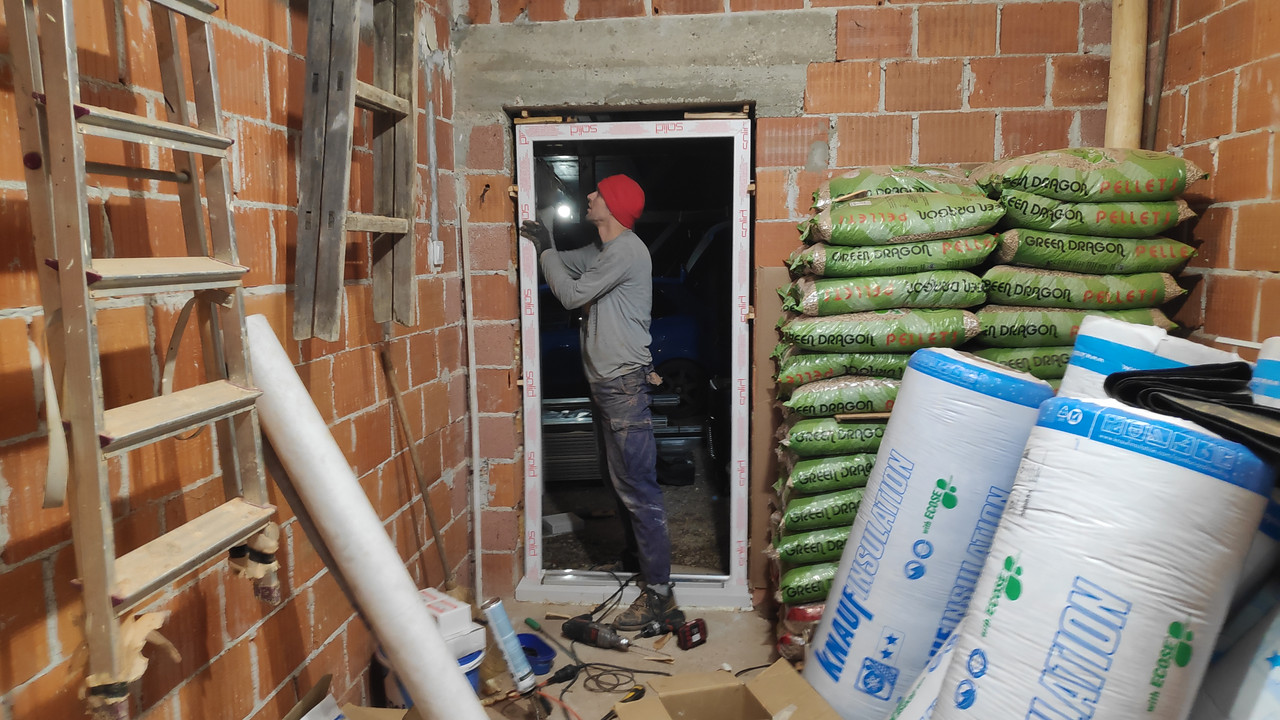

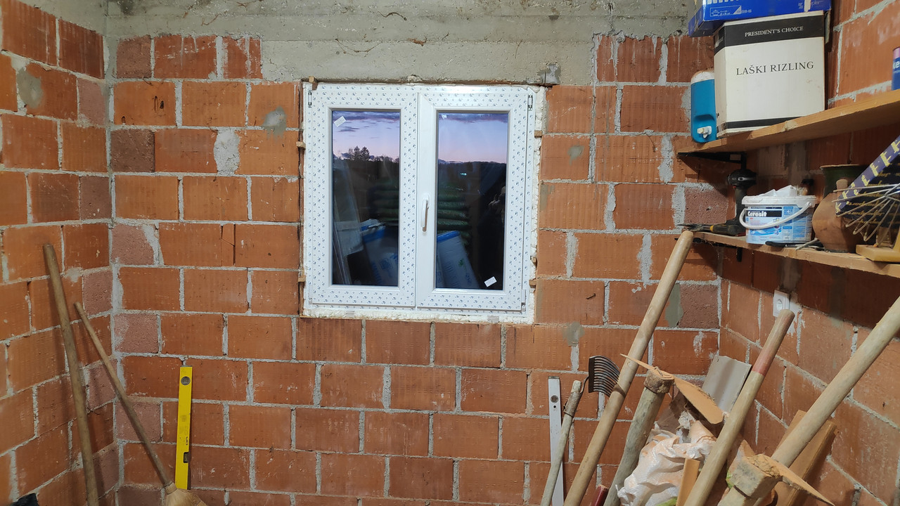

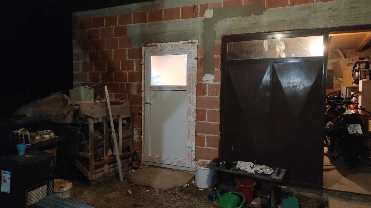

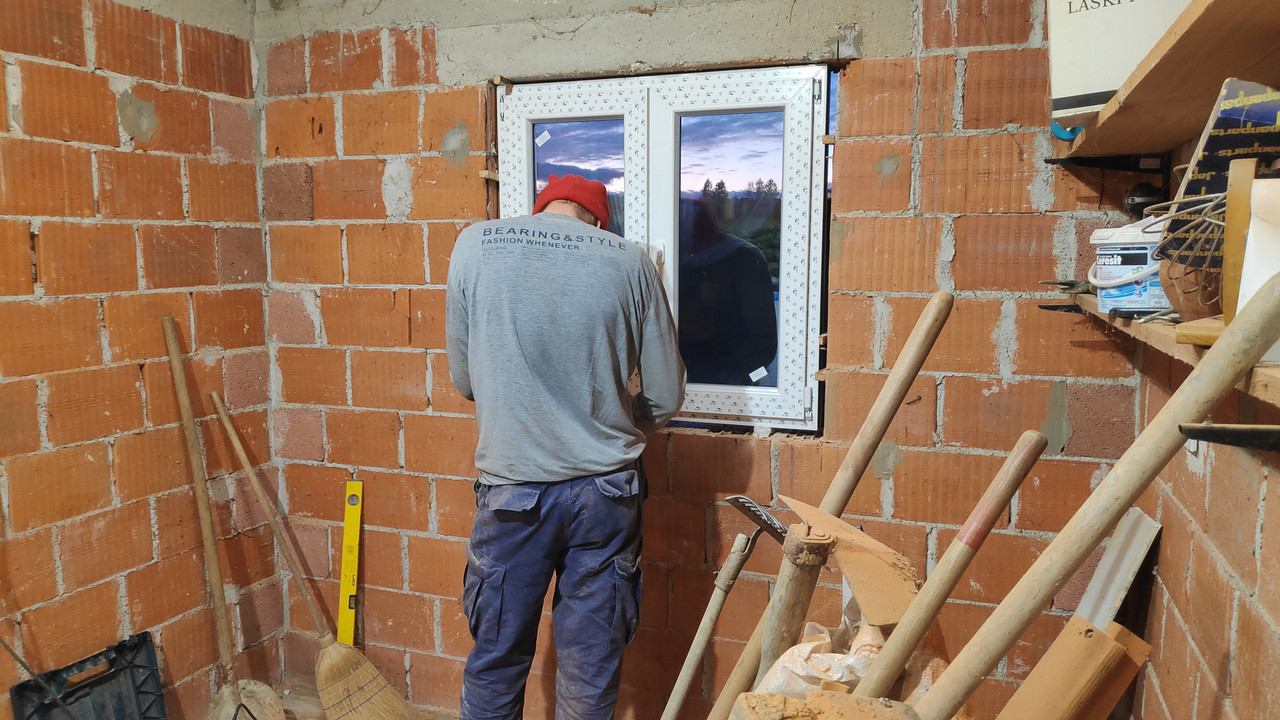

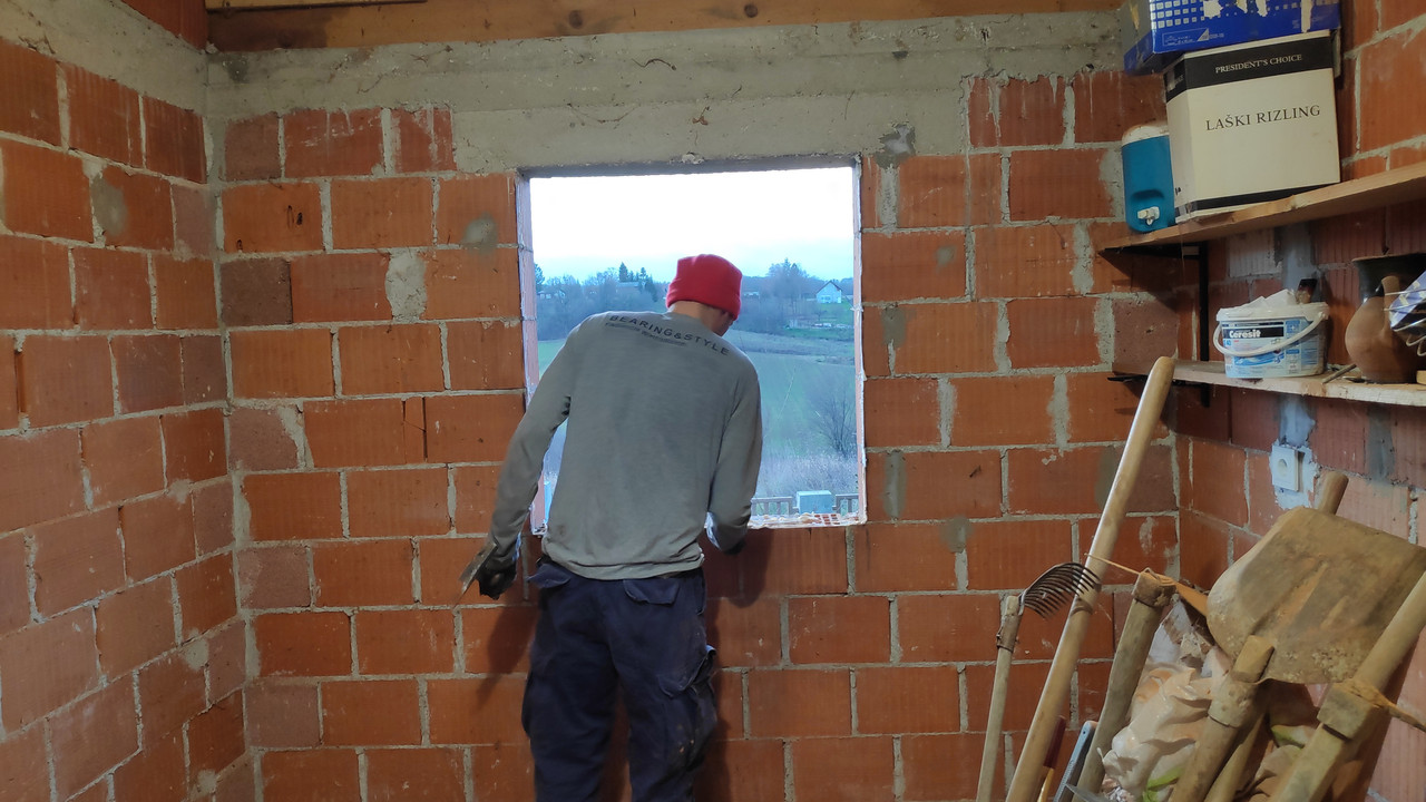

Evo danas je i materijal stigao,palete sam pribavio
Poceli smo sa radovima,izbili prozor,prosirili rupu u sirinu,namontirali i zapurpenirali u 45min
Onda su i vrata dosla na red,dole smo iskrojili siporex od 5cm i krenula montaza

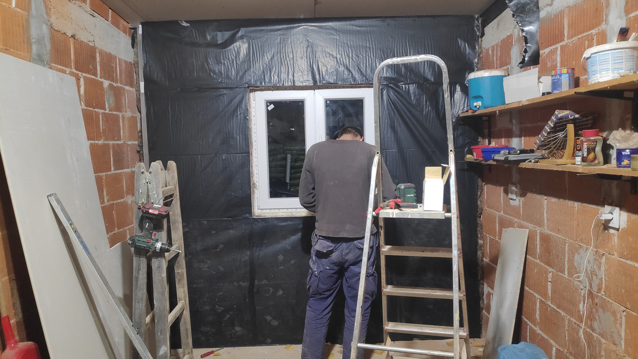

Evo nastavak radova
Stavio sam paropropusnu-vodonepropusnu foliju na daske

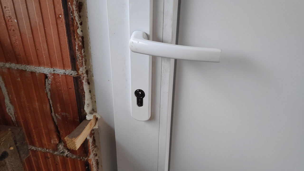

Kupio drugu bravu,jer je ona bila previse uvucena
Slozio sam i siporex iznad vrata,da nema tak puno pur pjene

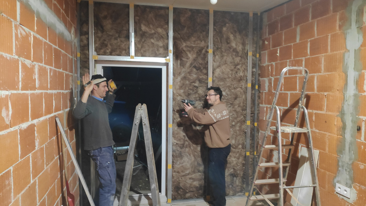

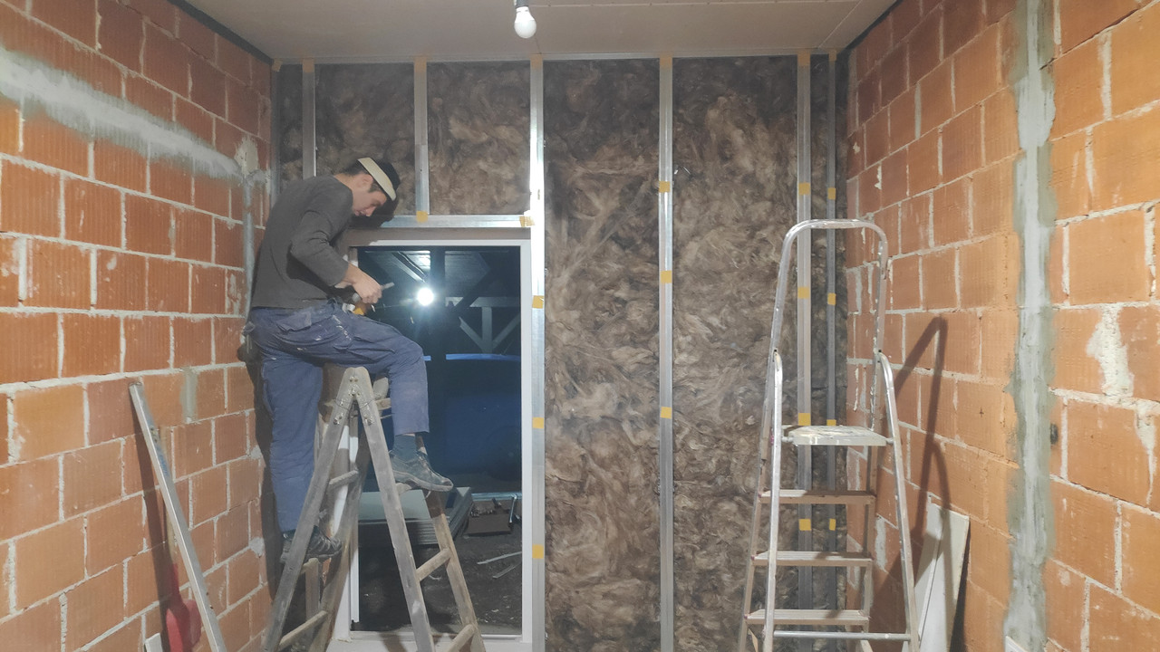

Jucer je dosao kum pa smo krenuli u radove.Razmjerili i krenuli sa slaganjem konstrukcije
Ubacili mineralne vune 10cm,tu je i frend dosao u inspekciju

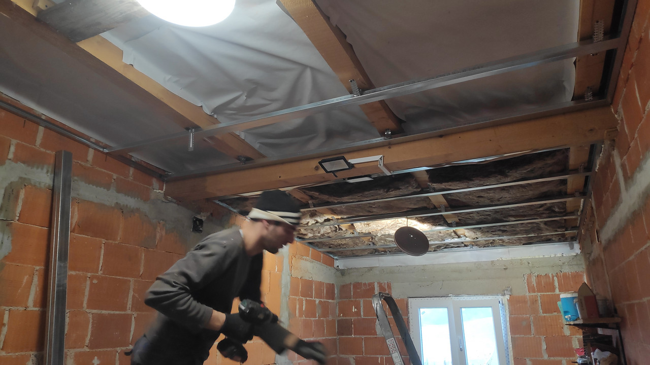

Polijepili najlon i krenuli sa montazom gips ploca

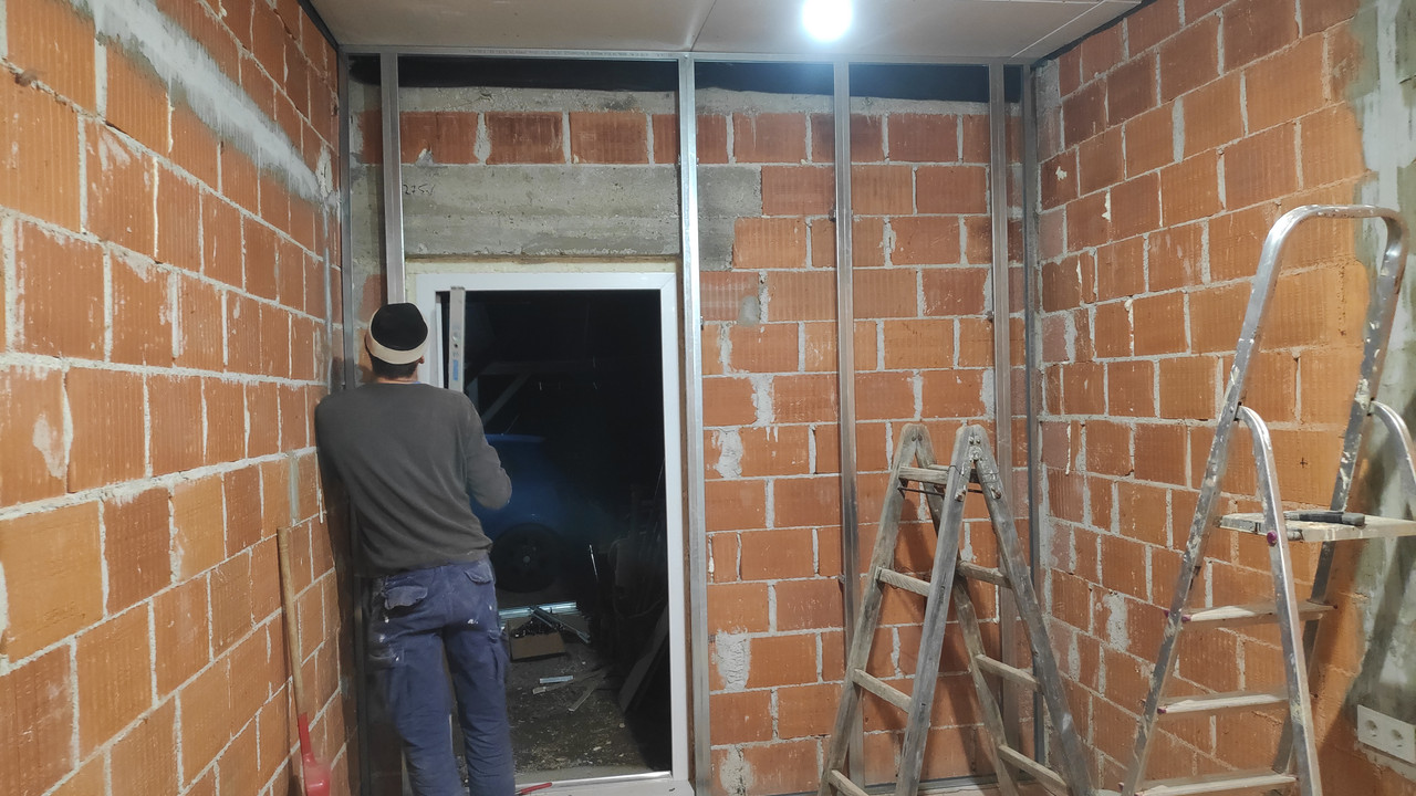

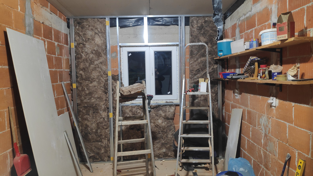

Onda smo se prebacili na zid,da malo odmorimo kicme od dizanja ploca
Tu je isla vuna od 5cm
Evo i najlona
I gotov zid,u auzvinklu je 4cm na 2.5m,pod je jedno 2cm na 2.5m,vidi se na kutevima.
Tu smo stali za jucerasnji dan,pa nastavak neki naredni dan.

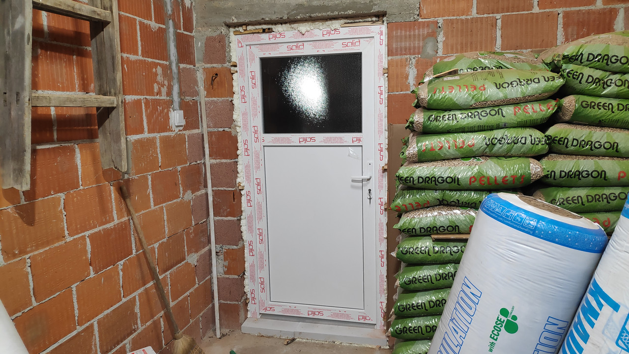

Jesi mjerio otvor na ulaznim vratima?
Ovako na slici nemogu skuzit kolko su siroka :dontknow:
  • Postova: 7163
Odg: Uređenje radione/garaže
« Odgovori #37 : 15 Prosinac, 2019, 17:42:03 »
100x200cm su vrata

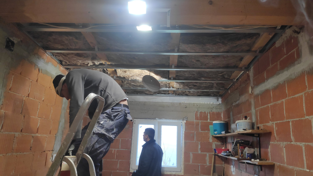

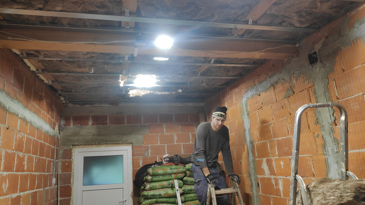

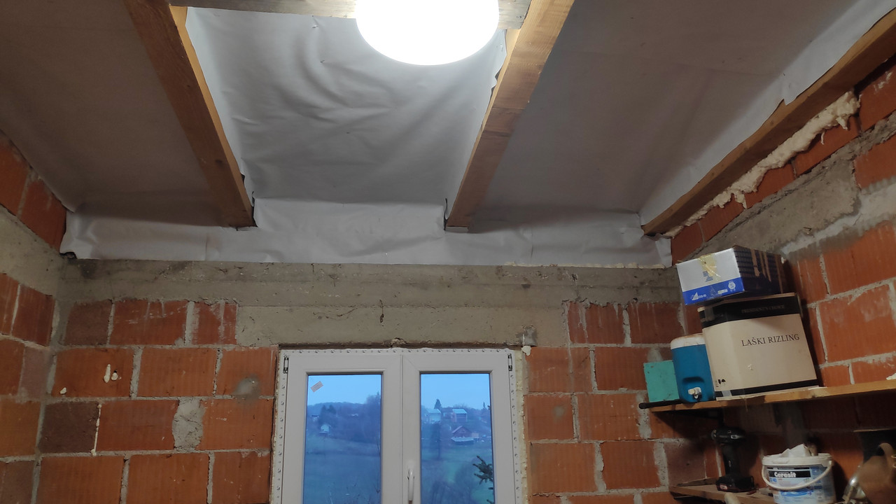

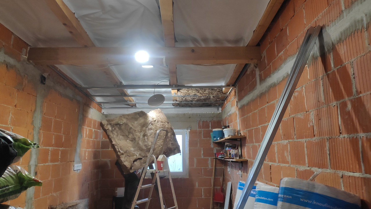

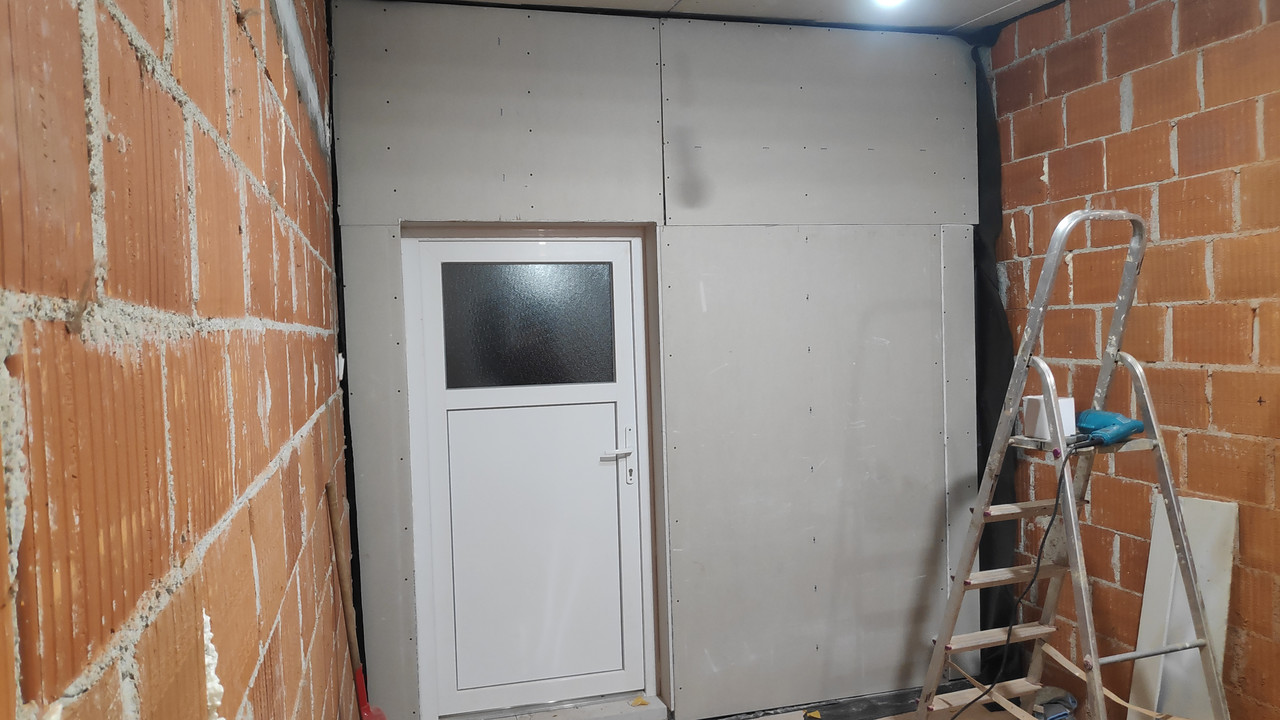

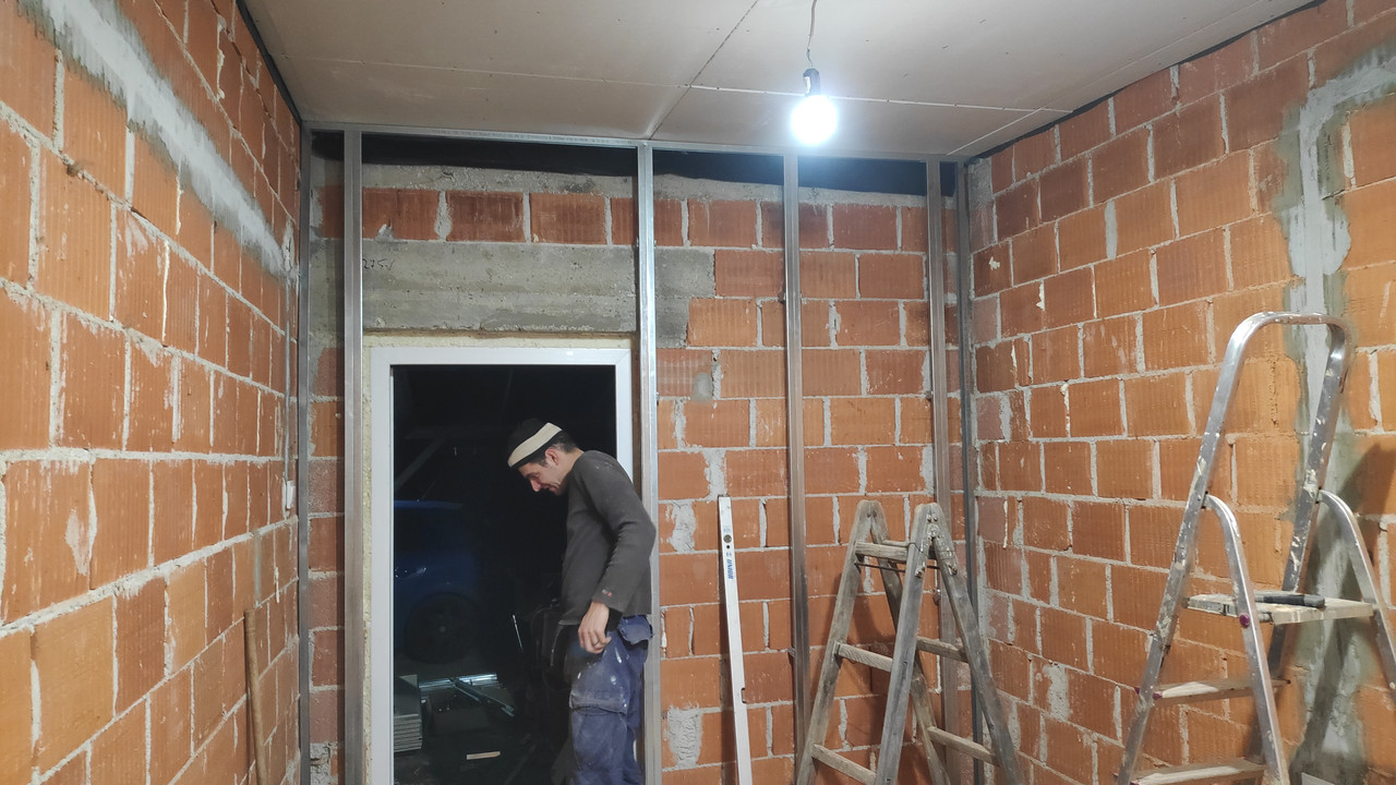

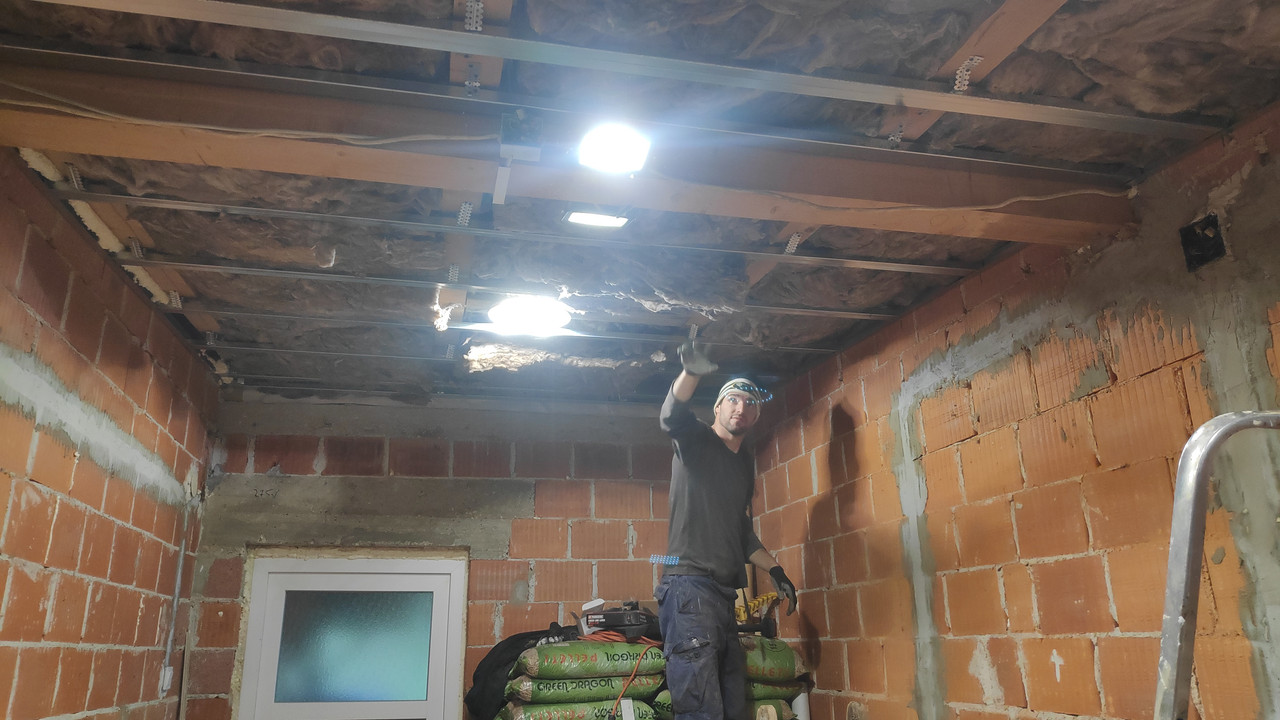

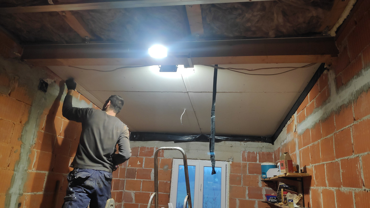

Zavrsili smo plafon.Folija i na nju knauf ploce
Mjerenje za konstrukciju
Postavili konstrukciju
Naravno nista bez zafrkancije

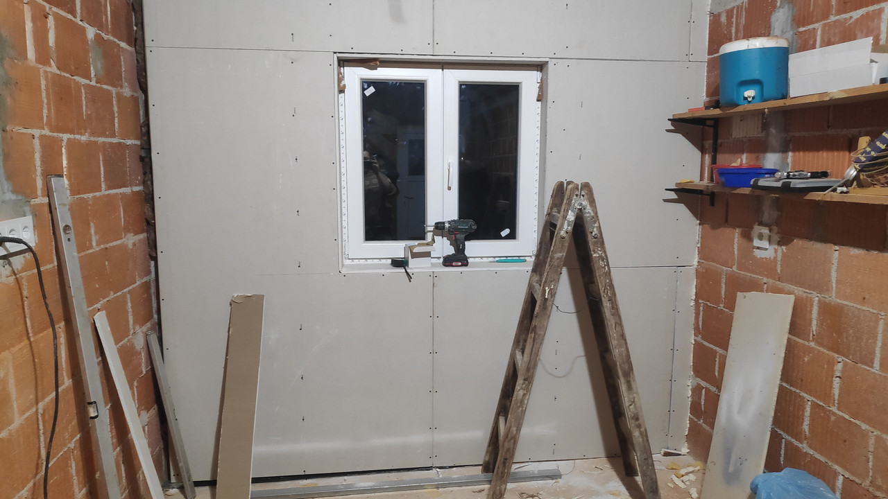

I gotov zid,ploce sam sam stavljao,posto je kum morao ici...On mi je pomogao špaletu i ovu dvije velike ploce.
