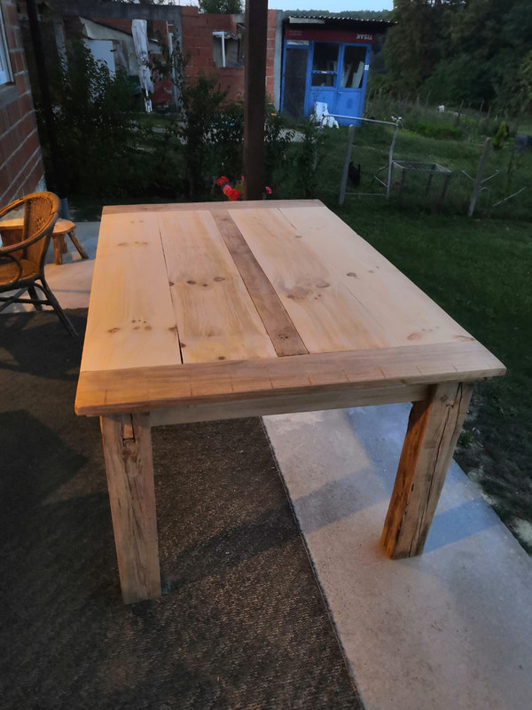

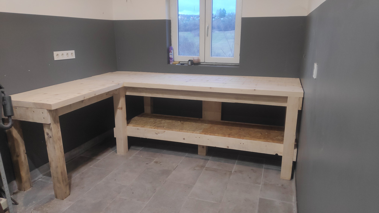

Evo privodi se kraju.Jako sam zadovoljan kako je ispalo.  :icon_thumright:
Odg: Uređenje radione/garaže
« Odgovori #101 : 04 Siječnja, 2022, 20:47:12 »
Stol izgleda odlično, to nećeš nikad uništiti :icon_thumright:

« Odgovori #102 : 04 Siječnja, 2022, 21:01:11 »
 Predobro:notworthy:

Stari moj ovo je šteta za stavit u radionu 😁💪👍

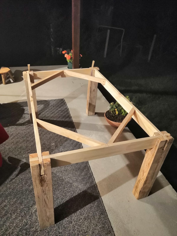

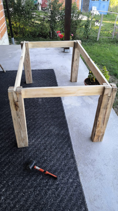

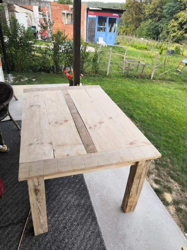

Glavni majstor je bio moj frend Janko,ja ispomoc.On je nedavno otkrio svoj talenat u samoizolaciji,napravio covjek doma klupe i stol za terasu prvi put i to je bilo vrhunski.Kupili smo ponesto alata,pa si međusobno posuđujemo sta kome treba.Inace je uvijek kukao kak mi svi imamo neke hobije,a on nista...
Evo prvi stol koji je radio

Stol izgleda odlično svaku mu čast

Pank izgleda cvrsto i stabilno. Iskoristten je svaki mm raione. Razmisljas li ga prelakirati bar donjih 20ccm nogu ako si ikada ista prolije ili bude neka poplava da ne strune brzo.

Ja bi ga bar s lanenim uljem premazao :toothy11: ne volim vidjet nezaštićeno sirovo drvo

Sa rabljenim motornim uljem iz starog diesela :dajmenemojj:

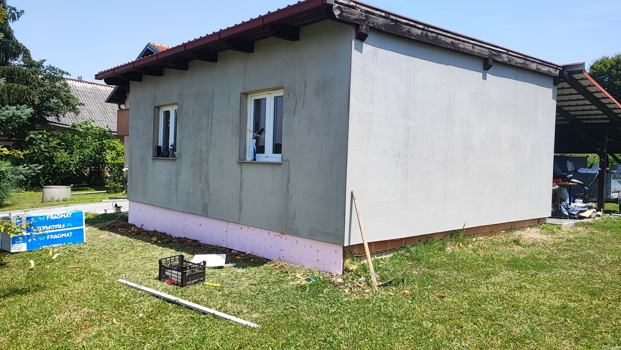

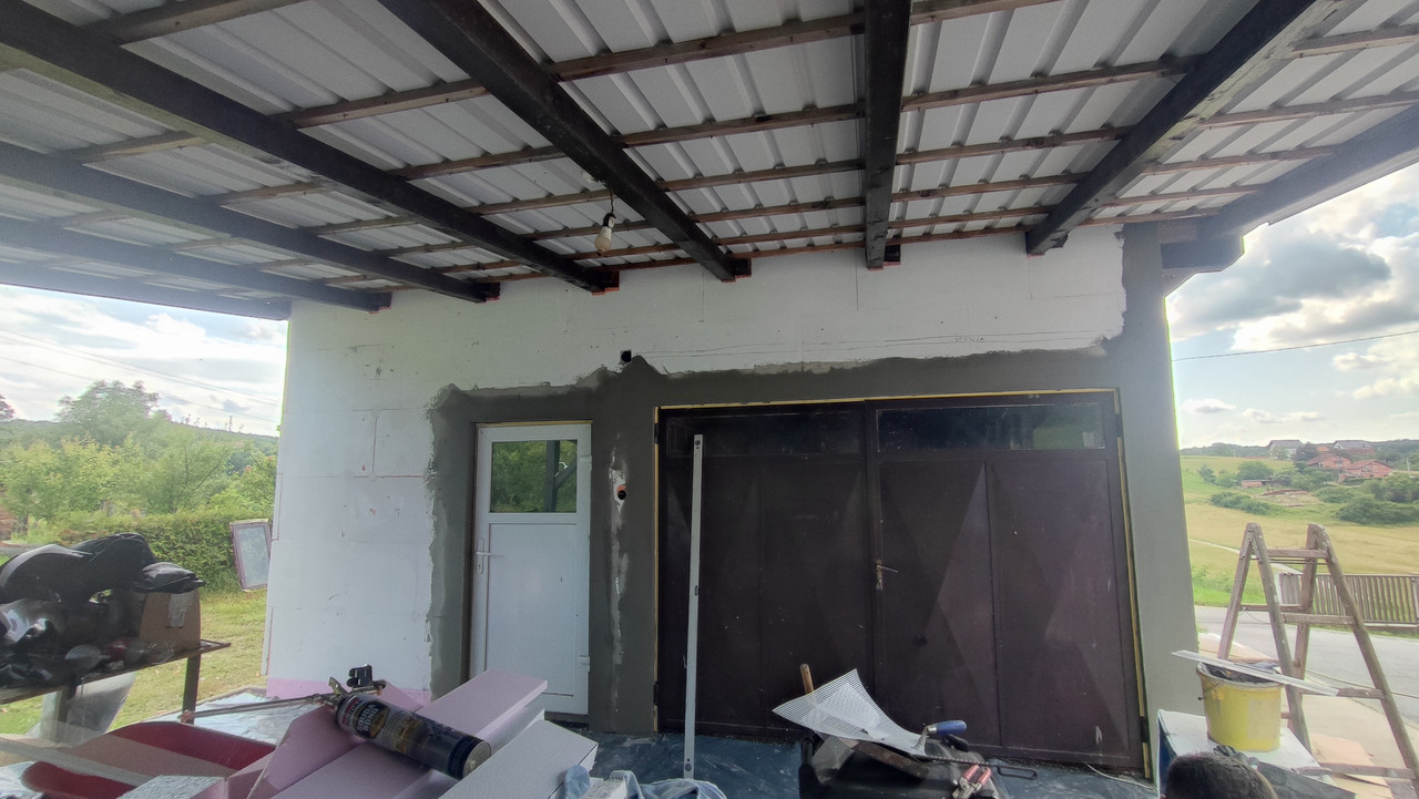

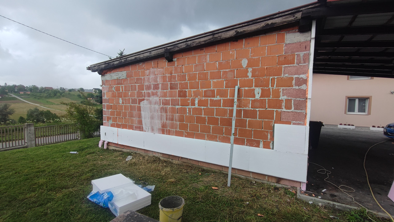

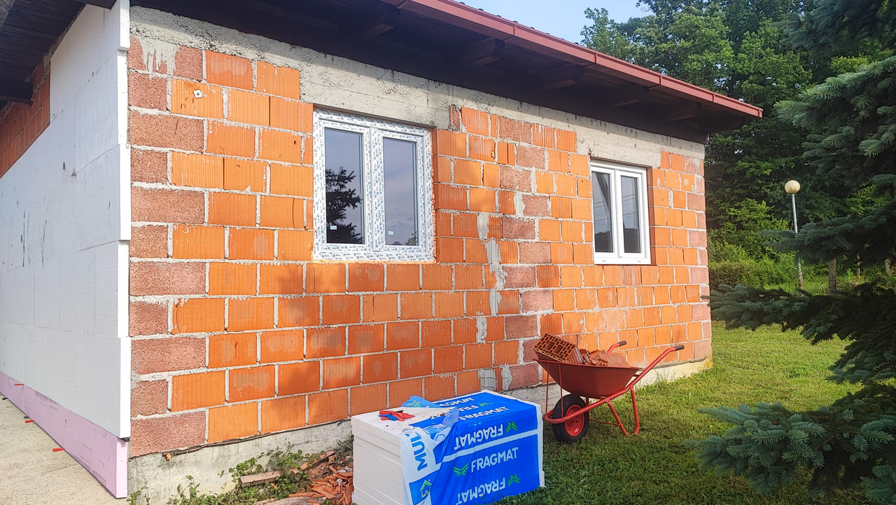

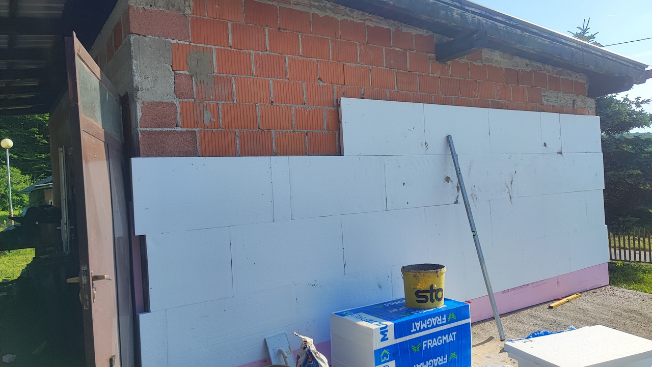

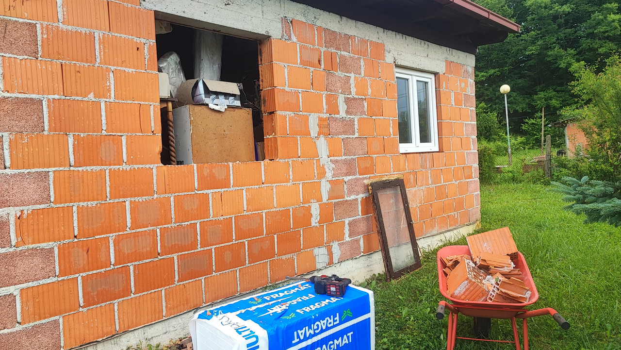

Malo se radi na termo izolaciji garaze, doduše samo estetike radi da to izjednačim sa kućom. Kupio sam i novi pvc prozor da budu isti, pa sam taj dio odštemao i ugradio.
Radove izvodim sam, kum je bio jedan dan i doci ce na gletanje i završni sloj. Zidovi su katastrofa neravni, ali distancerima lajsne, debljinom ljepila i brušenjem ploča uglavnom u gornjoj zoni sam sve dobio u vagu.
Nije mi prvi put da radim, tako da iskustva imam.
Evo par slika

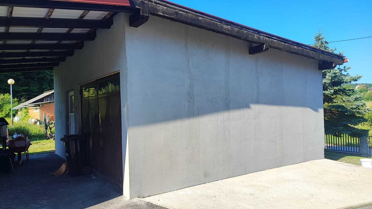

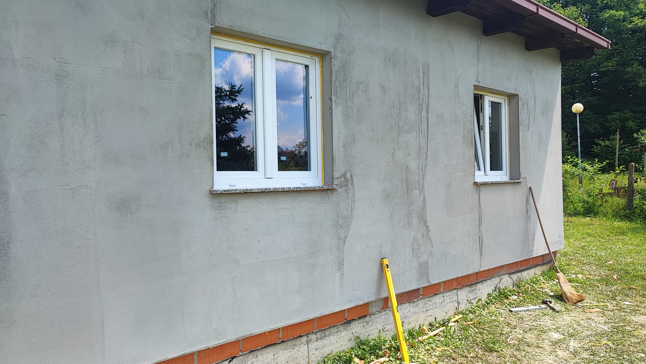

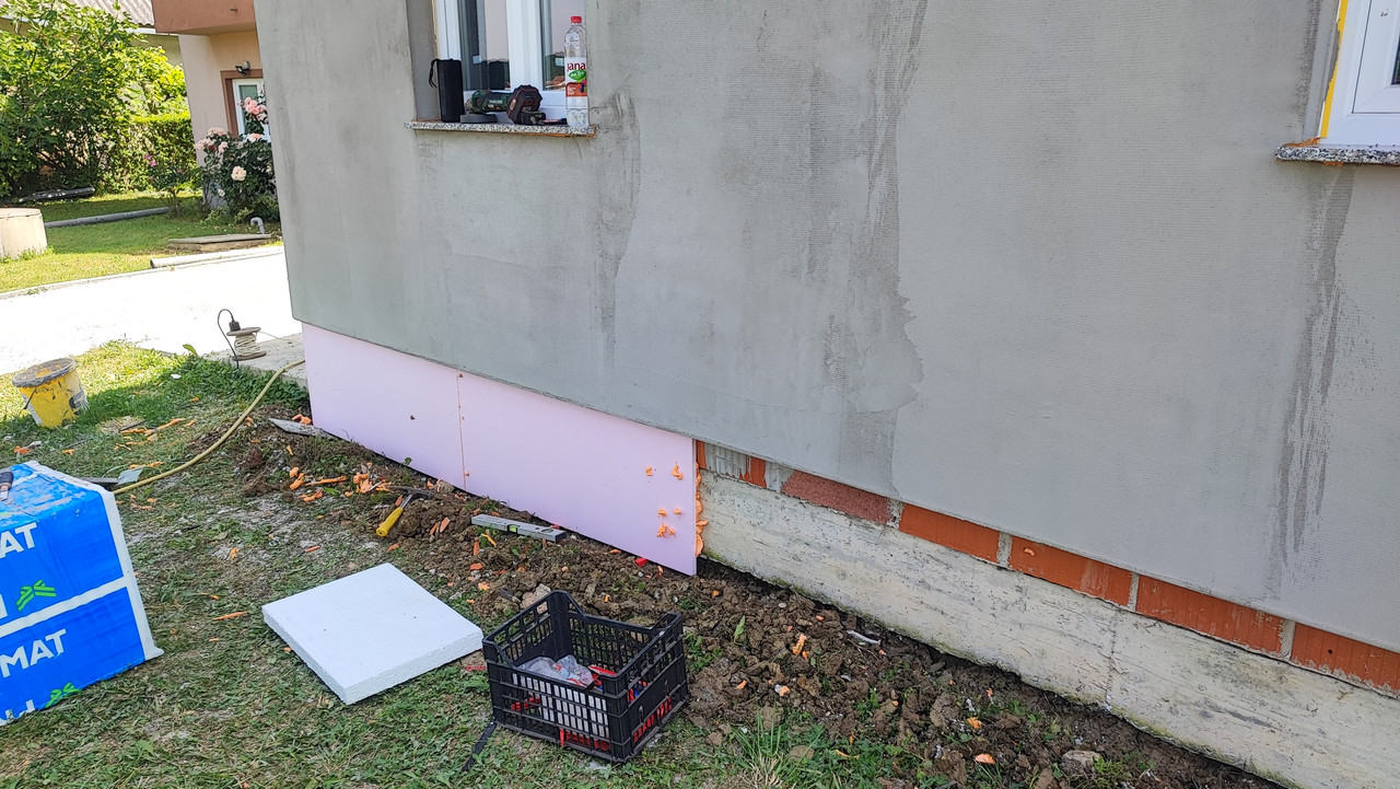

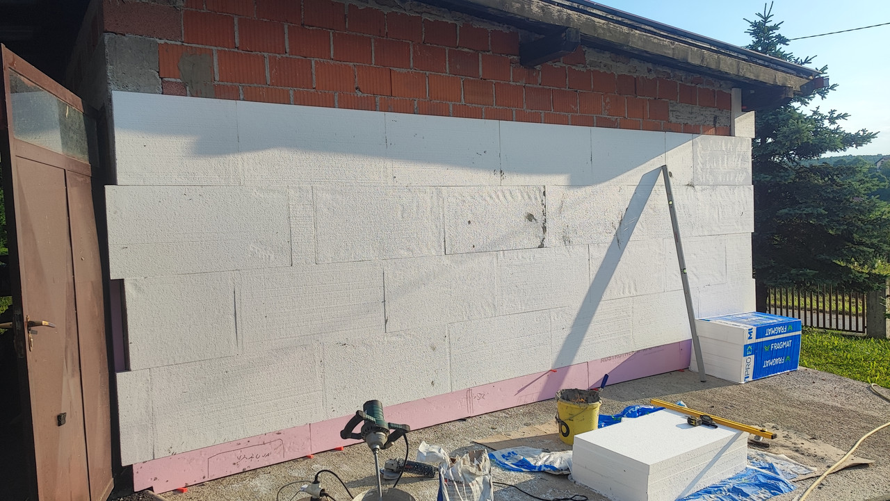

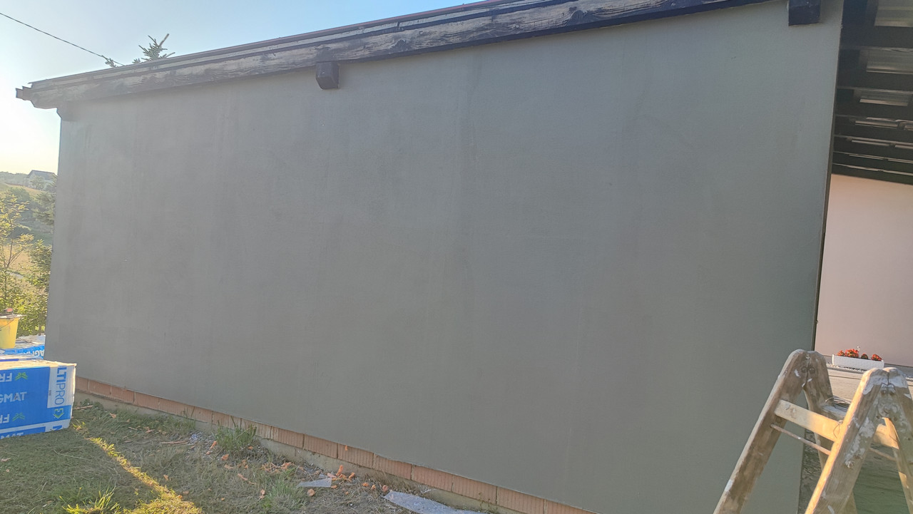

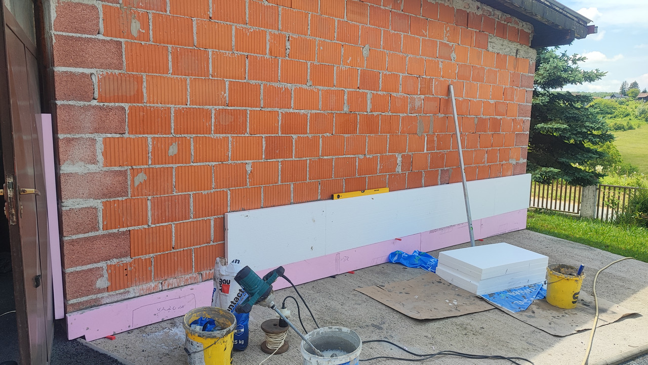

Nema zafrkancije, radi se pomalo i privodim kraju. Ja sam ostatak polijepio, kum i ja ogletali sve prvu ruku,ugradio sam klupice, počeo lijepiti stirodur dole itd.
Naručio sam uzorak fasade od kuće, sreća da je stari zapisao kodove boje na fasadi od kuće,pa cu uspjeti dobiti isti silikat.
Dokupio sam još 8 vreča ljepila jer na ovak neravnom objektu se baš nemreš voditi standardu, ali kaj je tu je.
Kako su počele ove jebene vručine gledam da radim do podne i pobjegnem, pa završavam za taj dan ili ako ulovim vremena i slobodan sam i popodne nešto napravim.
Evo par slika

Ova metalna vrata su homemade?
« Odgovori #116 : 22 Lipnja, 2023, 03:49:38 »
Jep, to je radio jedan sad več pokojni susjed prije 20ak godina. Bilo je u planu sekcijska staviti, ali na kraju nisam pošto nije zamišljeno da auto ikad ide u tu garažu.  Složio sam samo graničnik da ne mogu udariti u rub fasade.
