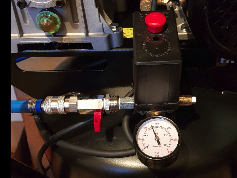

Doso danas kompresor. Provjerio sve serafe, dotego glavu kako treba, bili serafi malo otpusteni. Razradio "u leru" 15 minuta, par puta napunio do kraja, promijenio ulje. Podesio tlacnu sklopku da ne puni od 8-10 bara nego 7-9.
Od 7-9 bara puni 270l/min (180 litara za ravno 40 sekundi jer je tank 90 litreni).

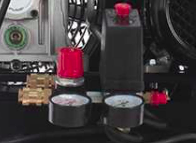

Oba izlaza za crijeva su originalno podesiva jednim regulatorom pritiska koji je jeftino smece i jako ogranicava protok. Malo se namucio sve to poskidat (nije dihtano teflon trakom nego ljepilom, a nisam mogao necime to prvo posteno zagrijat da ljepilo popusti, al OK, rijeseno). Na prvoj slici se vidi serijsko stanje, na drugoj kako sam rijesio direktni izlaz bez kontrole pritiska i sa max protokom.

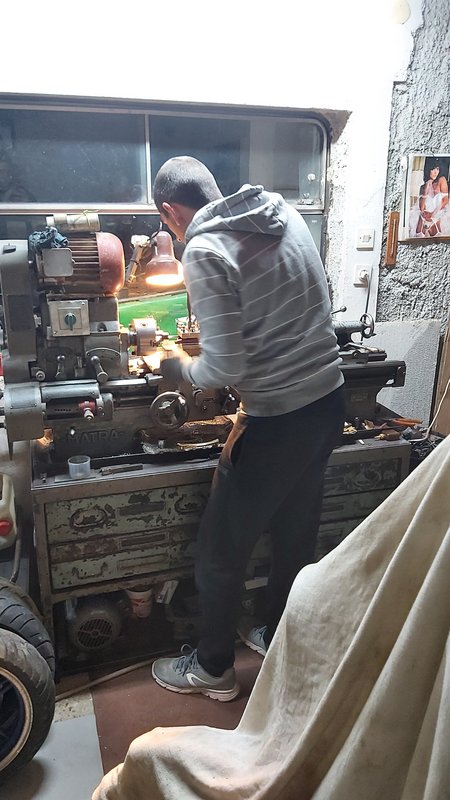

Zasad istokario kuglu plasticnu za rucicu za fixiranje konjica jer je falila, osovinu zupcanika za automatski posmak koja je bila slomljena i spulu (mulinel) za pusku za ronjenje.
Bio je slomljen ljevani nosac zupcanika za posmak i to sam napravio od 10mm celika novo + mi je frend 3D otprinto 45 zuba zupcanik koji je bio slomljen i jos neke sitnice i sad je u funkciji da se da raditi. Kupio nesto nozeva, komparator i mikrometar na hrelicu i polako se opremam. Narucio od kineza trapezne ureznice pa cu radit nove matice od mesinga za krizni suport jer ima lufta vise od 1/4 kruga rucice.
Dio osnova i logika su mi jasni a ostalo ucim sa Youtube-a. Ako mi ustreba mozda ti dodjem na ubrzani tecaj;-)
