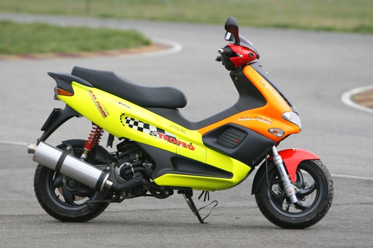

Stari sic definitivno... pa i stari zadnji kraj meni nije loš... tipa stariji setovi ovog kova al mislim da se nemre to više nać u dobrom stanju
http://git.me/photo/2014/09/09/5320329449740483584/17873215874067646464/Gilera-Runner-VXR180-VXR-180.jpg
