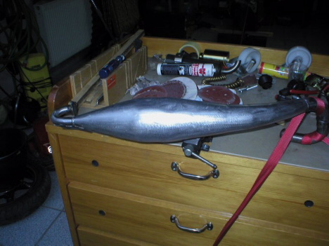

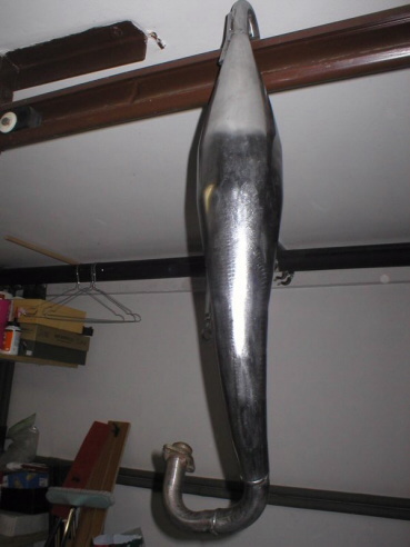

    Na početku kada se skine bezbojni lak ili farba to sve izgleda kao na prethodnoj fotografiji... Počnete brusiti s šmirglom 800...   Kasnije idete na sve finiji brusni papir....možete recimo izgladiti varove kako sam ja napravio ....sad izgleda auspuh kao da je iz jednog komada....to sve brusite s 800...1200..gradacijom....

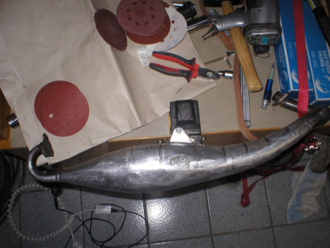

    ..nakon nekog vremena to bi trebalo izgledati ovako.... sada krenete s gradacijom 1500... i to treba tako dosta dugo raditi dok se sve ne izgladi i ogrebotine nestanu, samo ostanu možda onako lagane, ali se sve počne pomalo sjajiti......

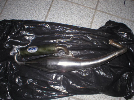

    ..i na kraju kada ste to sve napravili krenete s pastom za poliranje i   krpom i to dosta dugo traje.... razlika se ne vidi odmah nego tek nakon jako puno trljanja.... najbolje je to napraviti s mašinom za poliranje , sa njom ide najbrže.....
..i kad sve završite , auspuh izgleda ovako....

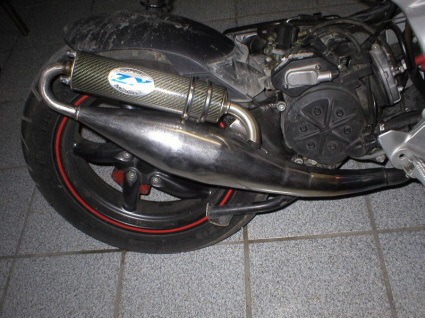

A ovako kad se montira na skuter...
