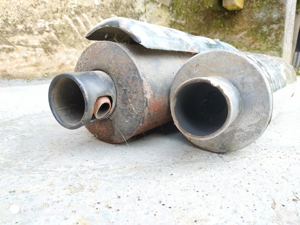

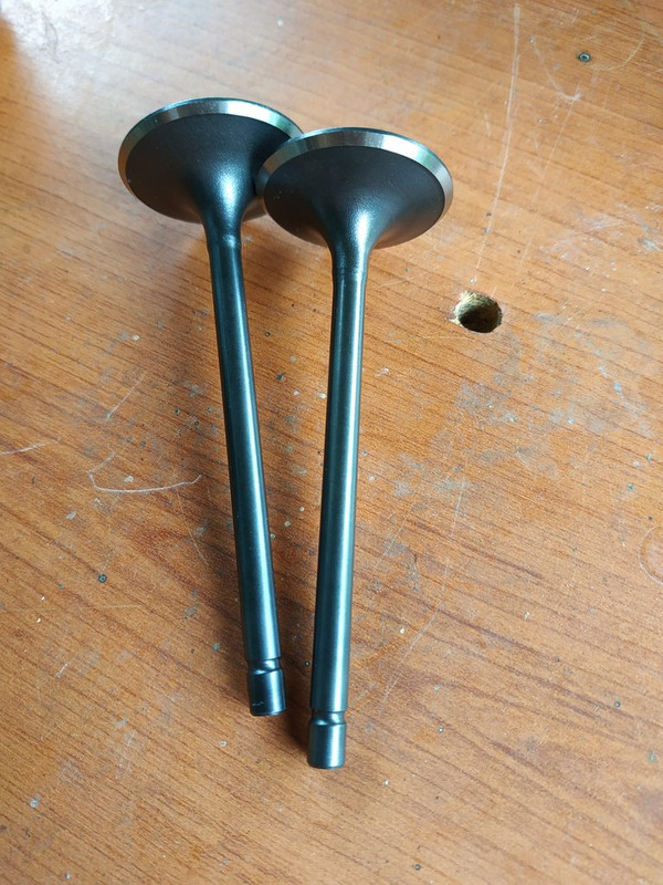

Nakon skoro dve godine izvuko kvad iz šteka i primio se posla da ga upalim, nedavno sam skido glavu i šlajfao ventile ( kasnije cu editirat pa stavit slike nemam ih sad tu ) Naso na otpadu neki serijski spuh kao savrsenu zamjenu za ovaj Bashanov koji je preotvoren i prdi previse. Slike u nastavku

Eto mene opet nakon dve godine, od zadnjeg javljanja kvad stoji i nije paljen,  rezervar je bio pun do cepa sad nakon dve god fali par centimetara od cepa bit ce da je ishlapio... Spojio aku od auta, alnasovo ga 20-ak sekundi i makina kresnula, kasnije je palio na prvi zub... Pred dve god stavio novi karb, nove ventile na glavi, ušlajfo ih i sada masina radi ko švajcarski sat.
