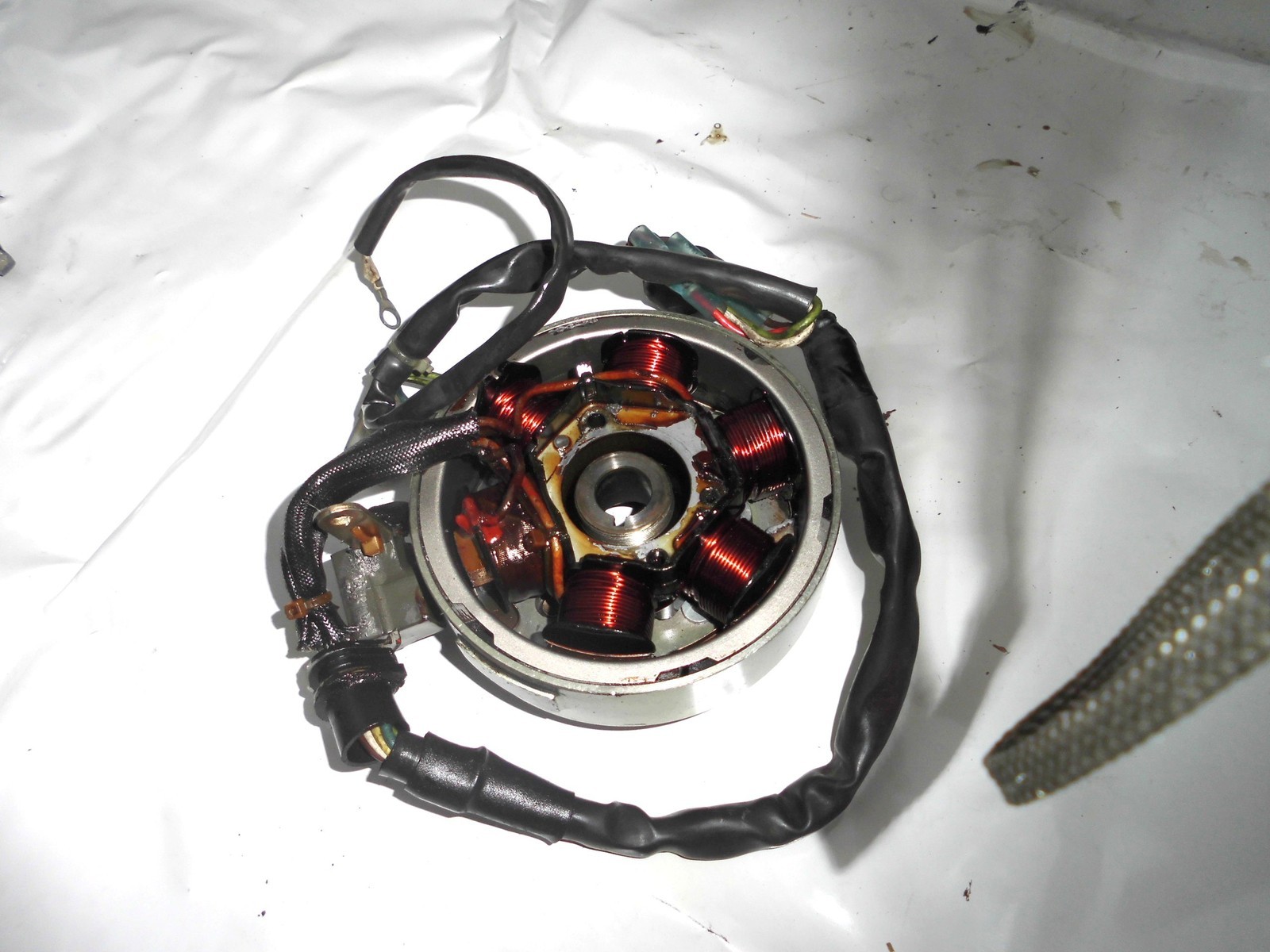

Ovo su namotaji za sachs x-road 125...kopija suzukija (2004-2005)
A ovo su za 2006 na dalje...mislim da je bilo price da je to kopija morinija al nije bitno...
Tebi je bitno ustvrdit koje namoraje imas...ako nemaju visokonaponsku zavojnicu, tj ko na prvoj slici, tribas traziti dc cdi...najbolje ti je uzet cdi od piaggio 50-100cc 4t (zip, fly, liberty...)...on ima bobinu na sebi kosta oko 40 ojera nov polovni se da nac na forumu za 100-150kn...
Ako imas visokonaponsku zavojnicu trazi cdi od kineza nekog...baotiana ili nesto...toga ima na forumu za jako malo love kupit a shemu spajanja ces lako nac za oba cdi-a...

Hvala na odgovoru, imam namotaje ko na drugoj sliki, iz ovog skroz lijevog namotaja ide zelena žica na cdi koja ima 30-tak volti znači to je ta visokonaponska. Na svojem imam 4 žice ulaz (crvena-smeđa=pick up, bijela=masa, zelena=visokonaponski namotaj) i 1 izlaz za bobinu, znači cdi s takvom shemom samo moram najti da je za 4t mašinu? Mene muči to kaj ja imam dvije žice s pick upa, a po svim shemama kaj sam gledal imaju samo jednu žicu i pick up je spojen na masu, a moj nije. Ja bi onda samo crvenu žicu spajal, a smeđu ostavil praznu?
