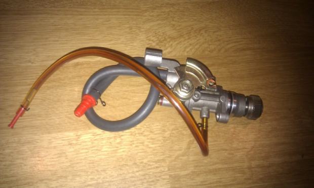

Nego, preselio sam se u Zg(manje bitno) i konačno imam gdje spremit skuter (više bitno) i planiram si dovest skuter da mogu na posao prek ljeta il prek zime ak je ko ova :D  E sad, po što je skuter uboga serijala osim topove radilice i multivara  :toothy3:  ja bi to malo napakovo, odnosno čak bi stavio samo 70ccm, da me lakše vuče uzbrdo. Jel moguće to izvuć a da nastavim koristit mješalicu od ulja? Sve znam, al bi htio zadržat tu komociju.
Ima ko kakve ideje o setupu, šta bi mogao gore stavit?

Mješalicu od ulja naravno da možeš isto koristiti jer i nju možeš podesiti koliko želiš ulja da ti tiska....
Što se tiće setupa možeš i 50ccm napraviti da te vuče uzbrdo bez problema sa dobrim prijenosom ak hoces 70ccm mozes dr evo dobar je...

Na minarelliju nemos podesavat uljnu ko na pia, imaju navodno neki listici za kupit al sve je to li la. Ako ces alu tu ti je najblize mhr replica al tu ti treba 19 karb i neki bolji auspuh. Najbolja ti je solucija gus sport kit. Uzmes najjeftiniji, bio to malossi, polini, top ili dr. Sve je to isto.

Kak sam ja na minarelliju imao pumpu kao na pia na sajlu i samo odvrnes malo jace?
Ak je na sajlu može....
