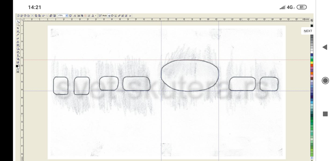

Nedam portmapu,inace ti BB ne bude vise napet ;)
Imas u temi od mog bivseg mc3 portmapu stage1 i stage2...
Evo iskopao sam portmapu.Samo ispusni kanal se preradjuje,ovo ti je stage 1.Ostale mjere provjeri jesu iste.
« Zadnja izmjena: 24 Svibnja, 2019, 14:24:08 dario007 »

Eee to te pitam dario , da ga malo sredim , stage 1 bi bio dovoljan posto je zxr gore ,... hahah mislis da mi bb nebude napet , ja se nadam da bude  posto ce bit full ureden ...gledo sam one meteor klipove za 180,  cca 400kn , za tomosa sam imo.taj meteor i bio je dobar , nezz kak je za bba ...

Malo se radilo po runneru ovih dana da ga dovedem u tip top stanje... Sporta sam turpijo na stage 1 pa sad cekam yasuni r da dode da vidim kak ce ic, ispuh digo za 2.3mm a  u svaku stranu 3mm  ... Mjerio sam zapremninu glave i ispada mi 6-6.5 cc pa mi jos treba hod klipa ako neko zna piaggio ?  Vilice reparirane pa jos treba probat vozit , stare piksne bile dostz potrosene ...
