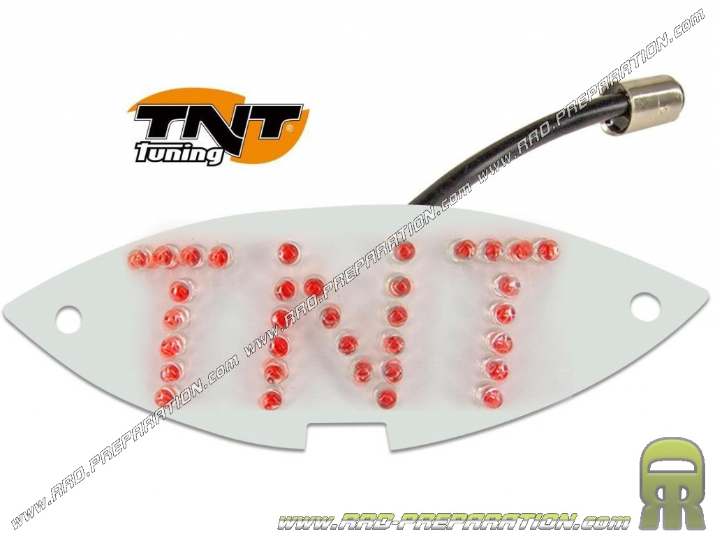

Treba mi pomoć oko slaganja led svjetla. Šta mi sve od materijala treba i bilo bi dobro kad bi neko zakačio link cijelog postupka ili ukratko objasnio. Spajat ću to na skuter, znači 12v struja. Veličina bi trebala biti oko 25x25cm. Želim ovak nešto, samo što meni neće pisat TNT nego nešto drugo.

tribaju ti ledice(mislin da su 3V nisan siguran) i za svaku ledicu ti triba otpornik da ti smanji napon sa 12V na 3V,a koliko se sican mislin da potribna vrijednost otpora 472oma,nemoj me za ric drzat jer san to davno nesto gleda i racuna,uglavnom ledice spajas paralelno,ni slucajno serijski jer kad izgori jedna nece nista svitlit,ovako ti samo jedna nece radit,svaka ledica ti mora imat svoj otpornik

sto se tice kombinacije pozicija/stop vrlo jednostavno radi, zica koja napaja pozciju i zica koja napaja stop idu preko dva otpornika, odnosno svaka zica je serijski spojena na jedan otpornik. Kad je pozicija upaljena stalnih 12V ide preko otpornika vece vrijednosti i ledice svjetle manjim intenzitetom. U slucaju kad stisnes kocnicu zica sa prekidaca ide preko otpornika manje vrijednosti nego sto ide pozicija i samim time veca struja prolazi i ledice svjetle jace.
Tu se koristi zakon koji kaze da struja uvijek ide manjim otporom tako da kad stisnes kocnicu struja ce ic kroz otpronik manje vrijednosti i ledice ce jace svjetlit,kad pustis kocnicu prekidas dotok struje preko slabijeg otpornika i dolazi struja preko veceg otpornika i ledice opet slabije svijetle.
Ja sam ovo planirao napraviti za sr-a i onda sam na internetu pronasao takvo rjesenje koje je jednostavno i radi.
Postoji puno rjesenja, sa relejima, elektronikama raznim (kao sto ima benelli 491) i slicno ali je malo kompliciranije.
