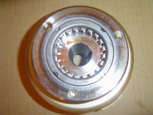

Ovo ja trebam izvadit? (10w40)
Ovo je za getribu,a to nediram
stariiiiii

ako je kao onaj na slikama što ste tu postavili paše ti sa zongshena 125/200/250 motora, atva sve je to isto
ovakav : http://www.njuskalo.hr/image-bigger/moto-agregati/bendix-kvacilo-anlasera-atv-kros-zogshen-250-ili-slicno-slika-23148037.jpg
ja sam dao 200 kn
imaju modeli bez federa i ta su mi već 2 otišla tj krune unutra, a ima jedan koji ima i nekakvi feder okolo kao na semeringu i taj još drži

Magnet je vani uz pomoc improviziranog radapcigera..
...jedan komad željeza (14x4x0,5) sa izbusenim rupama (dijegonale rupa na magnetu) i jedna rupa u sredini di je saraf.. i na ove dvije rupe zasarafiti na magnet,a na ovu u sredini stavimo saraf i sa strane di je magnet jednu maticu.. i sa te strane di je magnet drzimo maticu i samo okrecemo drugu stranu i cigan je vani  :headbang: :headbang: :headbang:
..sutra ide dolje sve pa da vidimo  :notworthy: :notworthy:

Da cujem.. evo video..znaci ima lufta 1 cm jel smije to tak ili? I unutra sam nasel male pikse,federcice i dva mala zupcanika..jel se raspalo ovo?
http://tinypic.com/player.php?v=2cep9aq&s=5

ma toje u banani, mjenjaj to sve i bok.. jbt 220kn ti kosta novi bendix

Fala!
Kupljen pa sad cekat da vidimo
