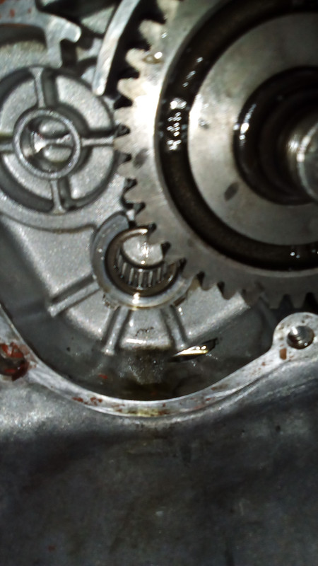

« Odgovori #7568 : 07 Prosinca, 2018, 18:20:52 »
Jeli zna neko dimenziju ovog ležaja?
Offline dell
  • Postova: 378
Odg: Blic pitanja
« Odgovori #7569 : 07 Prosinca, 2018, 18:52:59 »
To je iglicasti lezaj HK1516 (dimenzije 15x21x16)
Offline ValentinoD
  • Postova: 227
  • Moj Skuter: SP 180
Odg: Blic pitanja
« Odgovori #7570 : 07 Prosinca, 2018, 20:29:21 »
Fala  :)
