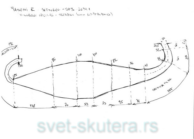

evo našao sam mjere od r-a
http://www.pyrotherm-sr.co.rs/tuned/zox036/yasuni_R.jpg
samo ovo oko grane mi nije jasno. Na ulazu piše 24 mm, odmah posle toga piše 26,5.
Jel moguće da taj auspuh ima ulaz 24 mm?

« Odgovori #17 : 19 Svibanj, 2013, 15:27:23 »
Ne verujem, jer je promjer ispusnog kanala za recimo piaggio cilindar 25 mm, a pocetak grane ne smije biti manji, tako da je to 26.5 mm sigurno

« Odgovori #18 : 19 Svibanj, 2013, 17:06:34 »
to su mjere za pežo mašinu a u opisu ti piše da vozis beneli šta je minareli,pošto mašine nisu iste vjeerujem da ni auspusi nisu isti...
