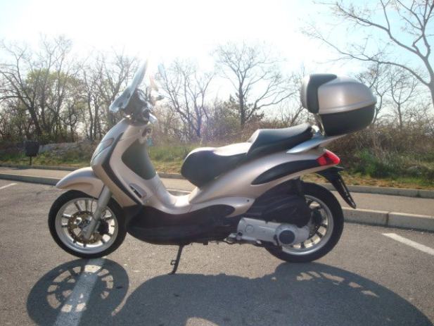

Moze li me netko uputiti na neki link gdje je to objasnjeno ili mi objasniti kako da skinem kompletan motor sa Beverlyja 200?
Znaci od ovoga
dobiti dolje ovo...
Hvala :notworthy:
