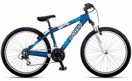

Evo prijatelj ima scooticu i na njoj je aluminijska rama i zeli je opiturat u mat crnu boju na oni fus nacin
1.obrusit e sad je pitanje koje papire da koristi za brusenje
2.zatim bi je malo ocistia nitro razredivacen uklonia masnocu
3.onda bi bacia matt crnu sa sprejen
Znan da je fus metoda al on je tako odlucia
Pa mozete mi rec koi su potrebni brus papiri za smiglanje  :dontknow:

Imas koju sliku scott-ice bas me zanima koji je model... imam i ja i razmisljam ju pofarbat, nozda cak dvobojno?

koja je boja trenutno je neka dvobojna ili bas takva plava?

ovakva tvornicka je na njoj al je cila izgrebana pa ne lici na nista samo ima dobru opremu a na izgled bi reka da je izvadia iz rijeke
pa mu je potribno za 50 kn je opiturat malo da lici na nesto
