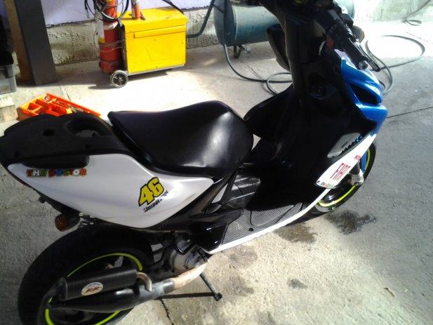

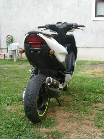

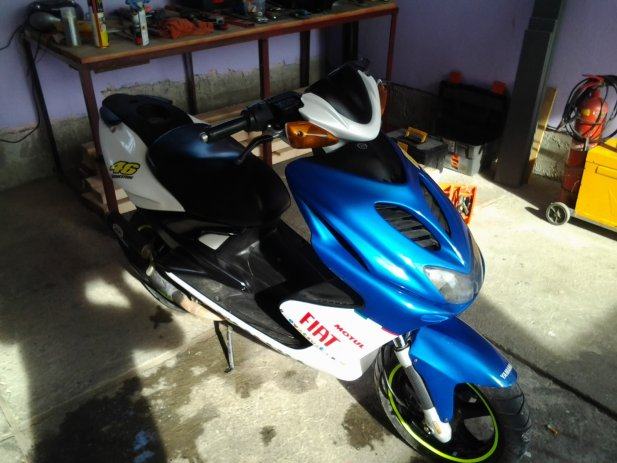

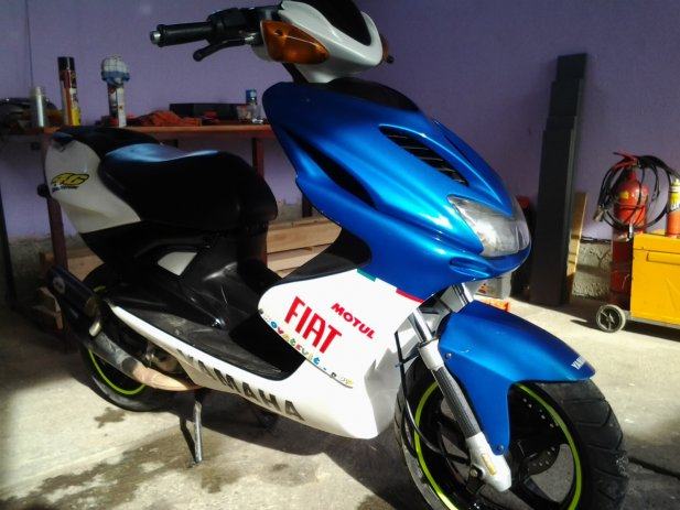

Evo da predstavim svoju raketu -.-, skut je 2000god. i ima 8600km, cjena je bila 500eura iako sam ja imo zamjenu sa covjekom  :happy3:
trenutni set up mu je malossi sport 70, leovince rr , i redsponge .. sad sam narucio roline, zuti centralni i dizne... posto sam uj#bo fergazer na redu je kupnja ferge i to dellorto 17.5 vec sam ga i naso samo treba pare skupit

Lijep Rox!  :icon_thumright:

super izgleda Rox... daj samo osvježi spuh malo da nebude hrđav... nego jesi riješio problem s kurblanjem???

za te pare je i vise nego dobar jos ima i kit :)

Auspuh sam posmirglo golim rukama kolko je islo.. i skinuo sam tolko da vise nejde jer je nema kaj skidat, sad jedino prec lakom ili cim se vec prelazi.. nisam nista rjesio sa fergom i kurblanjem, nabavio sam novi fergazer dellorto 17.5mm samo mi ga jos mora poslat i onda to namontiramo, taman ce mi tad doc i roline, centralni i dizne da ustelam fergu i ko bog.. naravno necu nista sam prckat da nebi opet bilo ko i sada  :angry7: :angry7:

Ljep rox boja i grafike cista 5  :icon_thumright: kak ide?? ako stavljaš frgu 17,5 dizna od 82 do 85 je dosta,rolice oko 3,8 grama ako je serijski vario. centralni žuti je super i federice bijele il zute malossi =)

Hvala hvala :D i meni se boja jako svidja... samnom po cajgeru 105.. 50kila imam  :confused5:, za fergu imam diznu 86, rolice sam narucio 3.75 grama, a za federe kvacila nisam imo peneza tako da to poslje, al sad mi je ferga glavna i to mi lik salje u cetvrtak tak da ce mi sve skupa doc sljedeci utorak negdje  :icon_thumright:

Mnogo lijep Rox :icon_thumright:

ako ti bude styling negdje u planu preporučam da staviš neko led zadnje svjetlo, bočni nogar, možda i neke KOSO ili STAGE 6 retrovizore za početak... mislim da bi joj to sjelo taman... to budem ja tak kad kupim Rox-a...

Da... u planu mi je je led svjetlo.. retrovizore sam gledo od stage 6 ljepi su..tak da mi je u planu to dvoje onda dalje..  :icon_thumright:
