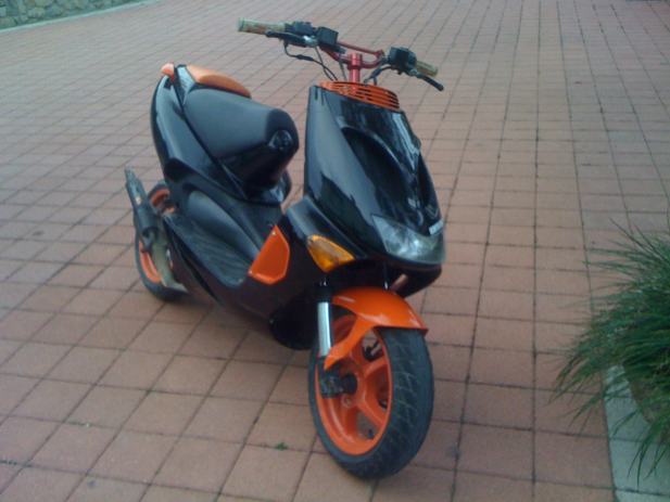

Pošto sam sj#bo fergazer nezeli mi upalit rox i osla mi je gas sajla... jedan mi nudi apriliu sr u zamjenu za mog aeroxa sad me zanima sta vi forumasi mislite o tome.. setup mog roxa je .. malosi sport 70,leovince rr,stage6 roline, zuti centralni i ostalo serijala, a kod srke je top radilica, lezajevi , top trophy, dellorto 17.5 i stage 6 auspuh moj je 2000god. srka je 99

« Odgovori #35 : 02 Veljača, 2013, 16:51:32 »
neeeee
Jednostavno tablu dole i gass...ak su brzi nisu luđi  :toothy12:

« Odgovori #37 : 02 Veljača, 2013, 17:04:21 »
Nemoj mijenjat jer aerox je puno zahvalniji skuter od aprilie.
Ako ti trebaju kakvi dijelovi za roxa javi se meni imam par sajli gasa i frgića dell 12 i ako ti treba kaj složit doleti do mene pa ti to složim za burek i kolu  :)

Ostaje rox  :laughing7: :laughing7: zelio sam ga od kad sam zavolio motore i dobio ga napokon i da ga dam odma... no no nece ici , ljepsi je ako ista  :laughing9: dule cut ce mo se mi za fergu i to sve
