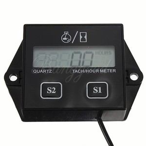

TomoRI, koja je to obrtaljka koju spominjes sa ebaya, jer sam ja mislio uzet jednu za 20 $ pa me zanima jel valja i da li je tvoja ista kao ova sto ja planiram uzet. Daj sliku od obrtaljke  ;D

obrtaljka je ova : ali trenutno nije na motoru pošto mi pokazuje okretaje ali duplo manje, znači pokazuje 5000 a zapravo se vrti 10000okr. Neznam u čemu je problem a ni neda mi se tražiti iskreno

Ako si dobio uputstvo procitaj pazljivo ovaj deo...inace, podesio si ga za 4t...
Za te pare- odlicna obrtaljka,jedino ima malo sporiji procesor i los odziv na gas  :icon_biggrin:

@cvele nisam dobio uputstva zato ni neznam naštelati, znam samo da kad je upalim da mi piše 0.1
@pralas i 3alfa3 mješat ću od sad 2%, baš ću napraviti ovaj sat za okretaje pa vidjeti na koliko se vrti kad ulje ne izgara baš kako treba, tj ima gareži

Ja sam sebi mislio uzet ovaj
Za 20 dolara cisto u redu, moze na bilo koji skuter 2t ili 4t.
