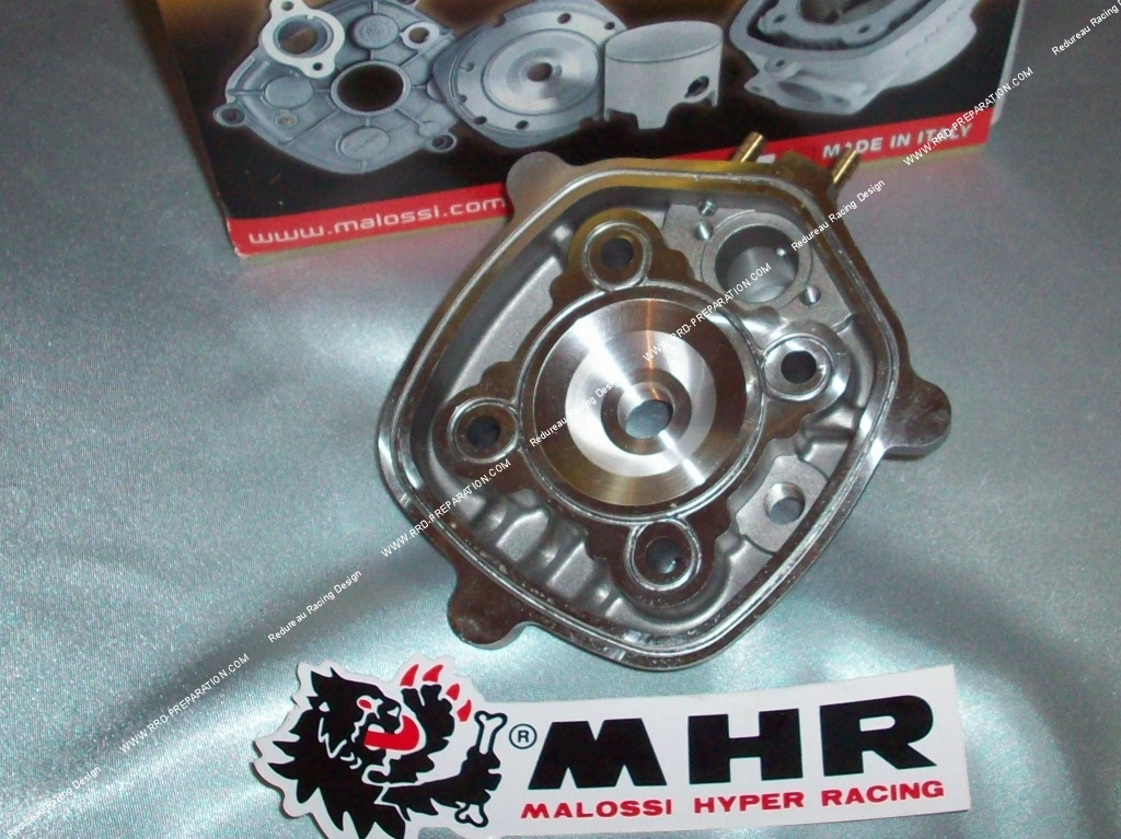

ne nego od čega su predvidjeli da ide glava gore..
serijska sigurno ne ide..
Offline razorxxx
  • Postova: 580
  • Moj Skuter: Luna,Jonhway
  • MojSetup: Dr evo , del 17.5 rucni cok, 107 mm kvacilo
  • MojSpuh: aroww
Odg: PROMA kit 70ccm za piaggio makine :)
« Odgovori #11 : 29 Rujna, 2012, 19:30:16 »
gle , kit je kupljen novi, dobijen  je bez glave.. a nista ne pise
Offline krpaa
  • Postova: 36
  • Mjesto: Osijek
  • Moj Skuter: Piaggio NRG POWER
  • Moja Kaciga: ma crna :D
  • MojSetup: ima tu svega :)
  • MojSpuh: isto crni :P
« Odgovori #12 : 29 Rujna, 2012, 21:15:45 »
upravo sam se čuo sa deckom ciji je kit...kaze da gore ide serijska glava..
Offline ivanm
  • Tržnica : (+14)
  • Postova: 17243
« Odgovori #13 : 29 Rujna, 2012, 22:19:39 »
ide fizički gore glava i od minarellija...
radi se o tome da je serijska glava fi 40 a kit je fi 47 i sad treba skinut rub 3.5mm sa svake strane da se dobije 47 ko i na kitu..
dakle širina kompresijskog prostora od 47mm.. inače će klip lupat po tom rubu..
evo npr..
slika glave 50ccm
slika glave 70ccm
