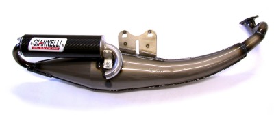

Znači ovako,kupio nedugo aerox 50,2004 g,trenutno ima 2000 km,gotovo ništa,sve je super na njemu odlično vuče 85-90 km/h ali bih htio da bude malo agresivniji na gusu te u konačnoj brzini možda kaj brži ako je to moguče..ništa nije mijenjano na njemu osim  kaj sam mu stavil auspuh giannelli silences ...pa molim za pomoć, sa čim bi ga bilo dobro nabuđiti  :help: ????

za početak postelaj skuter,ako nisi još nakon stavljanja auspuh...btw,gianelli silences je prigusivac samo
al auspuha imas više modela,jesi ga kupil novog ili polovnog?

jesam poštelal nakon stavljanja,pa neznam onda ,piše na njemu tak,kupio sam ga sa jednim drugim motorom ,odnosno rabljenog

vidiš,na svim topovima piše silencers
www.ferracci.com/store/images/products/812_small.jpg
 www.bournespeed.co.uk/exh/images/extra.jpg
no nije bitno...
