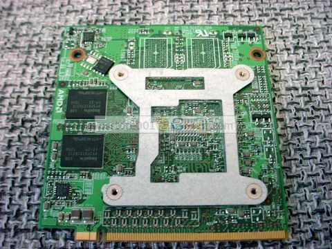

e bas to poslikaj sve to ali tako da skines hljadnjak za grafe..jer moguce da imas okolo čipove na koje ide termalna traka i onda preko ide hladnjak..poslikaj pa cemo bit pametniji..  :icon_thumright:

sta je problem poslikat?  :dontknow: meni je na laptopu intergrirana graficka bez hlađenja ikakvog...

Odg: pregrijavanje graficke kartice
« Odgovori #35 : 29 Svibnja, 2012, 00:10:16 »
to je to
znaci ona se samo steka u maticnu nema ventilator il neki spešl stuff za hladenje
ovi srafi odotraga su samo za montazu na kuciste

« Odgovori #36 : 29 Svibnja, 2012, 10:48:24 »
a di je pasivac? il ide neki zajednički  u cjelom kompu?
« Odgovori #37 : 29 Svibnja, 2012, 11:26:45 »
tu odotraga di se montira je onaj bakreni heat sink kak na laptopu koji vodi do procesora i jednog ventilatora i kiler kooji propuhuje
