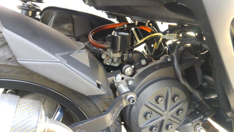

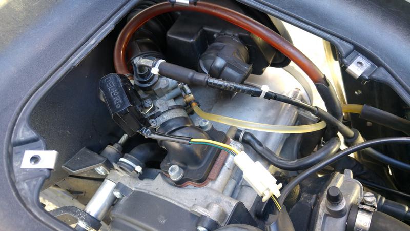

Danas sam napokon skarabuđio trokutasti airbox,malo neobično izgleda,nisam do sada vidio da ga netko ima na novijoj liniji runnera,mada još to treba poštelat,ovo je samo na grubo da vozi,moram još u šteku iskopat i klipić 40 da i njega ubacim,svječicu nisam gledao al po osjećaju je malo prebogat
Trenutni setup karba je:
- glavna dizna 75
- ler dizna 32
- igla A20 na drugom zubu
- šarafić smjese na krug i 20 minuta
- otvor na airboxu serijski fi19mm
- serijska spužva filtera(novo)
Ostatak setupa:
- leo tt
- malossi multivar(novo)
- malossi 5.5g rolice(novo)
- malossi ljubičasti centralni(novo)
- malossi crni federi kuplunga
- serijski remen 19.1mm širine(novo)
- klip i cilindar 65 000km
- karike 50 000km
Krajnja je 90ak po gps-u,ovisi koliko se skvrčim

Malo je življi al to su nijanse,siguran sam da se štelom još to može poboljšat,al barem je sad taj 17.5 karb kak spada iskorišten i ima smisla,uz to sviđa mi se kaj je tiši od mog malog airboxa na kojem je bušena dodatna fi9mm rupa
