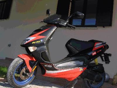

E ukratko pao sam sa scoota s jedno 70 kmh,klizao se po travi dok skuter nije zapeo i odletio gas je bio u iberu dok je bio prevrnut pa sam ga ugasio,od tada kad se vozim cca ~50 kmh odjedanput cukne kao da se ugasi na 0.2 sec neznam sto da radim,a i skuter vise nejde kao sto je isao prije te nesrece,slabije ubrzanje i brzina max smanjena za cca 7 kmh
btw rolice su fullllll istrosene

pa zamjeni remen rolice svjećicu filter i ostale potrošne stvari kaj se mjenjaju tokom redovnog servisa...
a sad,upitna je voznost skutera nakon takvog pada...vilice,felge ...

mene muci sto ako kupim rolice a nisam zadovoljan njima tocnije ako smanje ubrzanje,a to je nepovratno ispada da cu 90 kn dat bezveze

koji si ti lik bokte...kao prvo kupi rolice za 60 kn i serijsku gramazu i iće ko metak
E,da ces dat samo 90....dat ces i min 4 puta toliko ;D
Posudi,kupi polovne ...ili kupi set koji sluzi samo za stelanje pa kasnije kupis koje ti odgovaraju :icon_thumright:
Ili kupis iste koji si imao do sada .....ako si bio sa njima zadovoljan.

skuter sam kupio prije 4 dana,neznem jel su serijse jel ima arrow auspuh... kakve su to za stelanje za te nisam cuo :icon_scratch:

Izvadis rolicu i stavis ju na kucnu dig vagu. Ili zamolis tetu u ducanu  ;D
Evo tu svrati pa potrazi set ...
http://www.mojskuter.com/index.php?option=com_virtuemart&page=shop.browse&category_id=11&Itemid=142

jel kakva znacajna razlika izmedu ovih sto si mi dao link i polini :D
je...u dimenziji rolica..polini rolice ti neidu u serijski variomat.

meni treba 17X12 takvih i polinievih ima :)
koji variomat imas??

kaze frend polini
kao neki st vario nekuzim ga nis

kaze frend polini
ako je polini vario onda ti pasu te rolice...

da al ak su iste dimenzije neznam onda u cem je bed  :toothy10:
jedino kaj znam o skuteru je da je to aprilia sr 50 replica 2003 (sto mi se svi smiju tvrde da je replica kinez neki)
motor moj je pljunuti ovakav
http://www.njuskalo.hr/slika-big-2995474.jpg
znam da je automatski choke od minarellia ili morini nes sa M je sigurno ahhahaha ima arrow i vodeno je hladen
