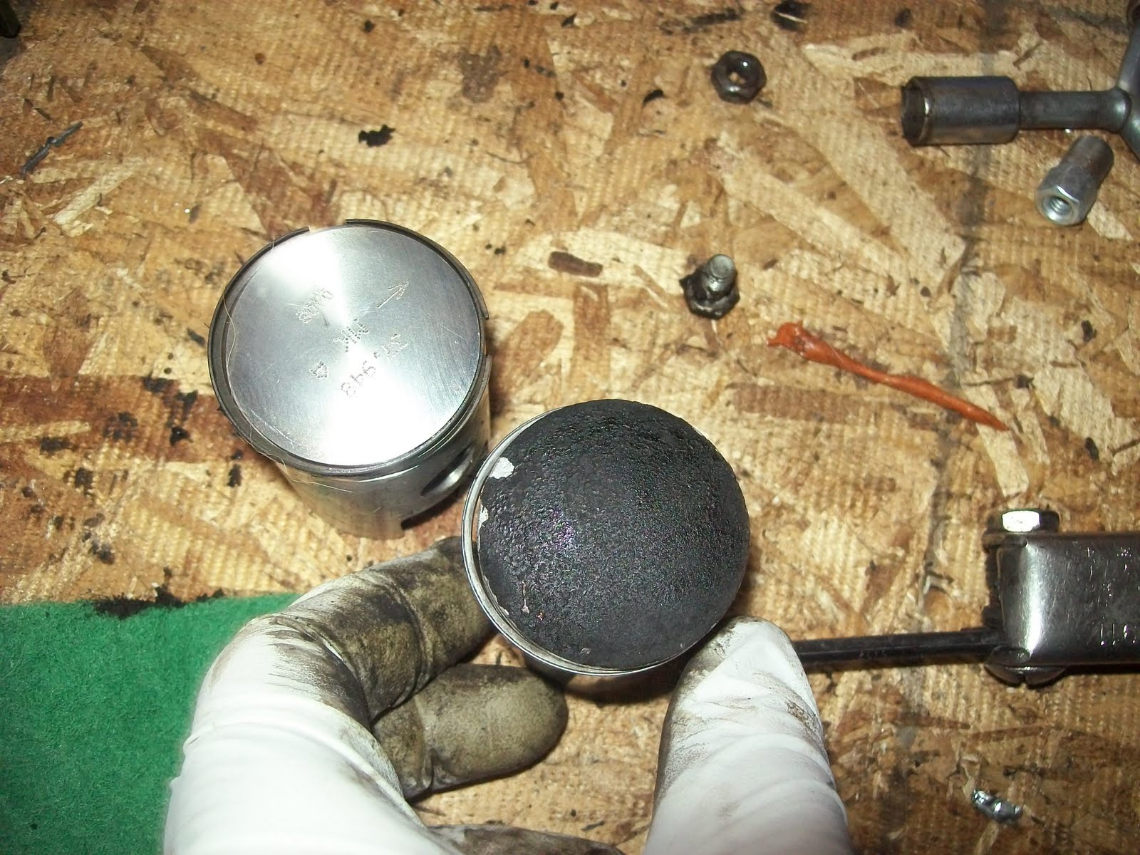

klip 70 ccm okretanje klipa?
« : 05 Prosinac, 2011, 21:15:36 »
dvije rupe na klipu okrecu se prema ispuhu ili?

Odg: klip 70 ccm okretanje klipa?
« Odgovori #1 : 05 Prosinac, 2011, 21:24:16 »
usisu  8)
« Odgovori #3 : 05 Prosinac, 2011, 21:29:09 »
samo stavu da se karike zatvaraju na suprotnoj strani od auspuha
« Odgovori #5 : 05 Prosinac, 2011, 21:44:04 »
rupe i spojevi prstena prema usisu
« Odgovori #9 : 05 Prosinac, 2011, 22:08:31 »
imas trokut koji pokaziva na ispuh, obicno se to gleda, ako nea njega onda vidis da spoj karika gleda na usis
« Odgovori #10 : 05 Prosinac, 2011, 22:13:26 »
strelica prema dole i nikako drugčije.
neki klipovi i motori imaju spoj karika na strani ispuha.
« Odgovori #11 : 05 Prosinac, 2011, 22:31:40 »
Asso werke
al samo klip za TP ima 2 rupe..
« Odgovori #13 : 05 Prosinac, 2011, 22:45:24 »
imaju npr tomos i puch
« Odgovori #14 : 05 Prosinac, 2011, 22:50:38 »
imaju ih i lune i idu prema usisu
