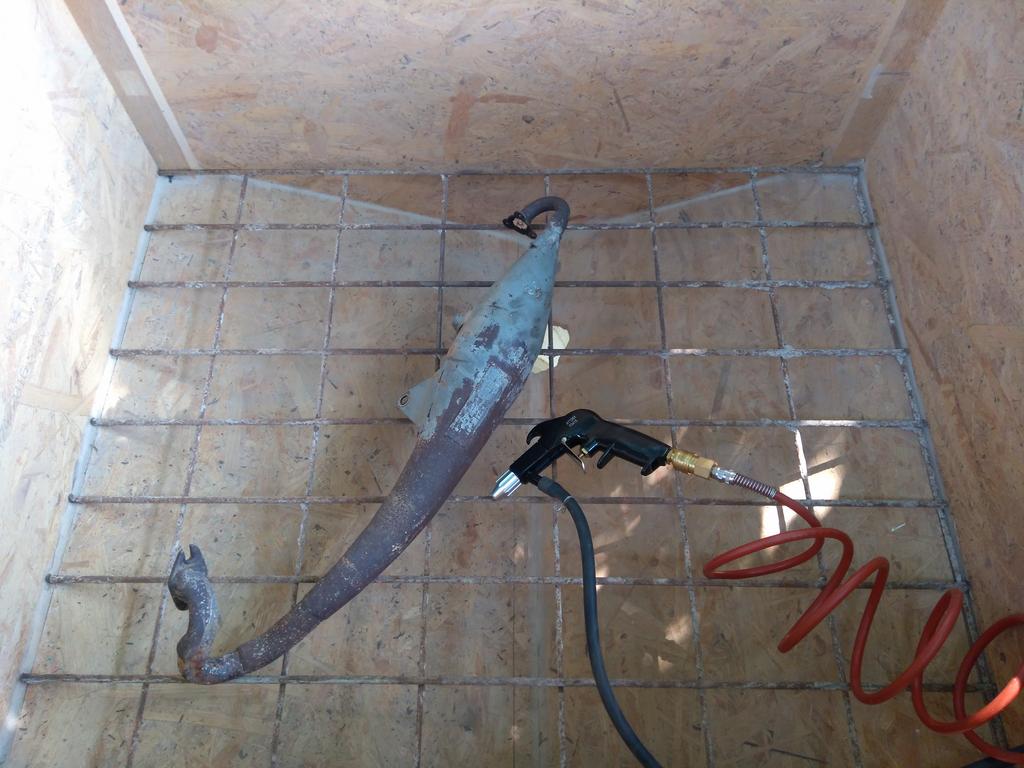

ja imam 300L kompresor i bez problema stigne napuniti bocu a da uopce ne prestajem raditi. Pjeskari dosta ljepo s obzirom da radim sa prašinom  ;D Koristim granulaciju 0.1 - 0.4mm s tim mi je najljepsa obrada i ne unisti povrsinu kao kod onog klosara di sam prije nosio da mi pjeskari
Odg: pljeskarenje kod kuce :)
« Odgovori #104 : 27 Kolovoza, 2019, 11:01:23 »

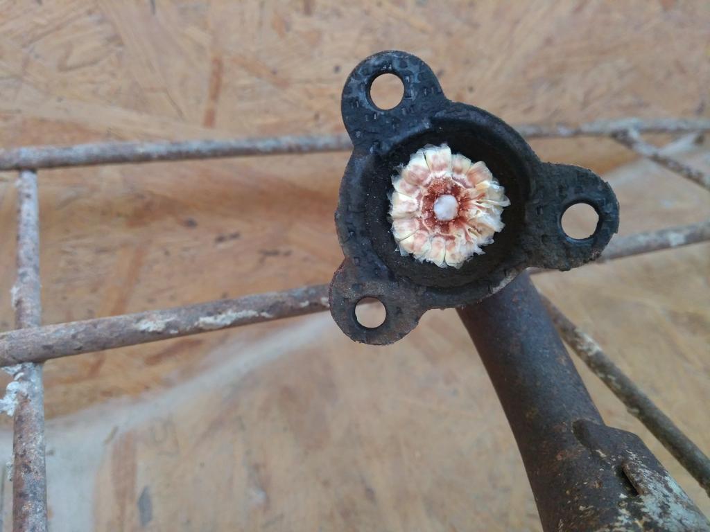

U otvore auspuha sam nagurao klip kukuruza  :toothy12: "snašao sam se"
« Zadnja izmjena: 27 Kolovoza, 2019, 11:03:42 zvonkec92 »

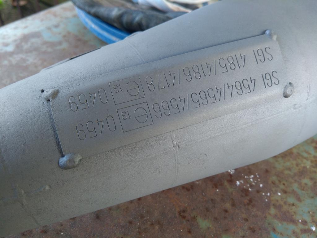

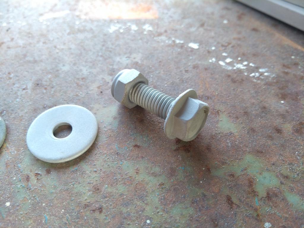

Odlicno je ovo Zvonkec,pregledao sam sve i mogu samo rec svaka ti cast na home made pjeskarilici... :icon_thumright:

Svaka cast Zvonkec, odlicno ispada. Jesi probao sa sodom pjeskarit?
« Odgovori #109 : 27 Kolovoza, 2019, 17:04:33 »
Nisam, malo je preskupa :/ a i do sada nisam imao nikakve predmete koji zahtjevaju tak jako finu obradu. Probao sam sa 1mm kvarcnim super skida ali ipak mi se vise svida ova finija varijanta 0.1-0.4mm pjeskom
