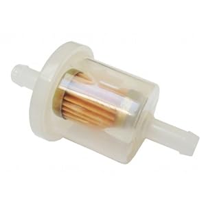

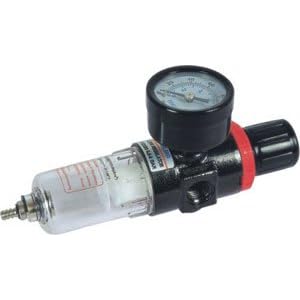

to se događa dok ima vode/emulzije jer ditech kad ne upali smjesu par puta kompjutor gasi ubrizgavanje i iskru... pustis gas malo i das opet i sve ide
nabavite novi/dobar kompresor, odvlazivac zraka za kompresore, po mogucnosti sa automatskim izbacivanjem vode, injector cleander i filter za benzin.. i da vidis kak ne trokira vise nikad... isprobano  :headbang:
i dobro dode ZMR7AP te OMW
kompresor
odvlaživač
injector cleaner
filter benge

Offline Lenko
  • Postova: 1686
  • Mjesto: Zemun
  • Moj Skuter: Aprili SR 50 Di Tech
  • Moja Kaciga: XXX
  • MojSpuh: ZX
Odg: aprilia sr 50 ditech pitanja
« Odgovori #19 : 21 Prosinac, 2011, 13:01:45 »
A kako i gde da se stavi taj odvlazivac zraka ?
